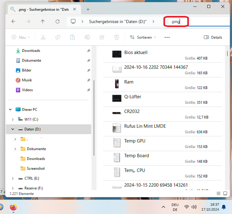

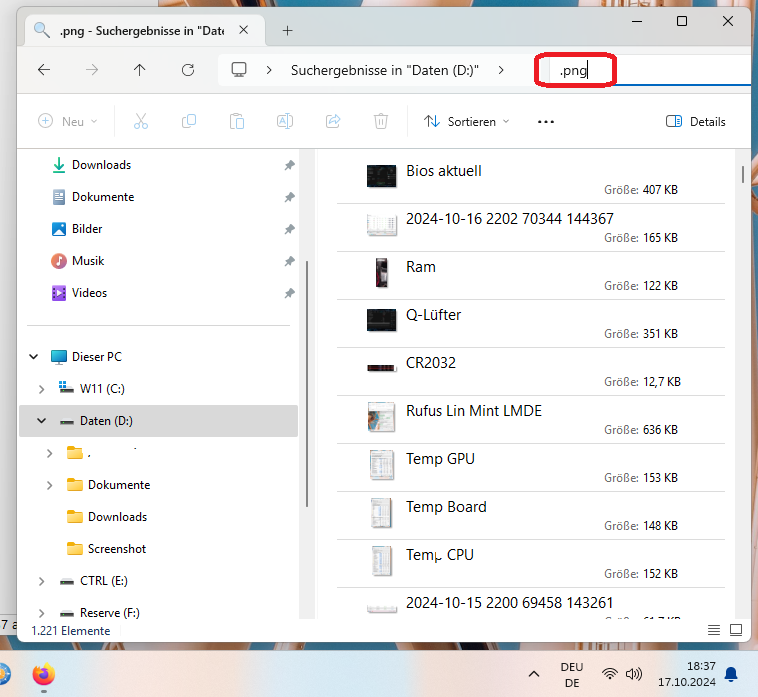

Das externe Laufwerk im Explorer aufrufen. Oben bei Suchergebnisse in extern LW gibst du .vhdx ein, wo ich .png gesucht habe.

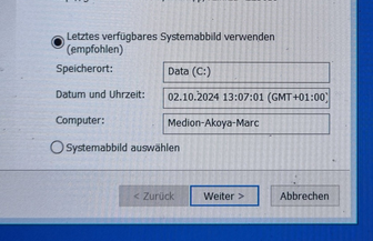

Was kommt denn, wenn du Systemabbild auswählen anklickst.
Screen Post 46

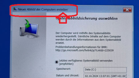

Wombel2024 schrieb:
Oh Shit, das ist das Image von der Festplatte,
Das ist nicht korrekt. Da wird ja erst ein Ablageort für eine zu erstellende Sicherung gesucht. Da steht ja erstellen, und nicht wiederherstellen.
Überschrift!
Aber unten der Text ist ja nun eindeutig für die Wiederherstellung.
Dann wäre ja die Wiederherstellung auf dem Laufwerk C: gespeichert, wo er vorhin Windows neu installiert hat?
Komisch, dass dann das externe Laufwerk als C: angezeigt wird.

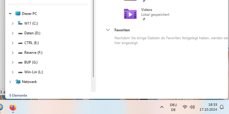

Im Explorer das externe Laufwerk
Ich meinte das Menü, wenn ich das Systemimage installieren will. Über das Menü kommt man nicht in den Explorer. Mit dem Explorer kann ich schon sicher umgehen. 😉
Da bin ich aich verwirrt, aber aus einer vorherigen Installation weiß ich, dass das ein Wiederherstellungspunkt ist, den sich das System merkt, aber leider kann ich darauf nicht zurücksetzen, weil ich dann in einer Dauerschleife der Systemteparartur lande.
