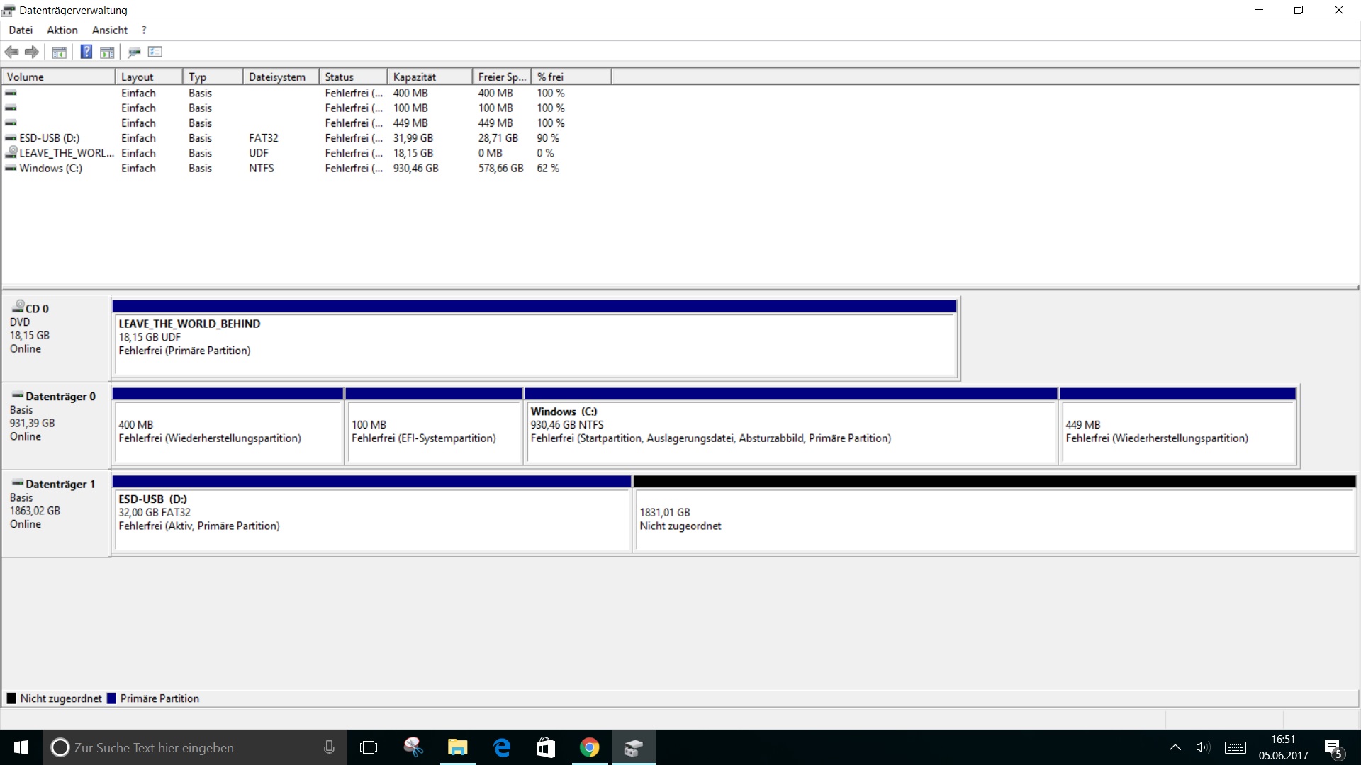

Bitte zeige die Datenträgerverwaltung dieser Festplatte und das Hauptverzeichnis der externen Festplatte.
Nein, am Ende des Tages kannst du die Daten nicht wiederherstellen weil überschrieben. Einzelne Daten kann man vielleicht via Testdisk wiederherstellen, aber sicher nicht alles. Der erste Schritt dazu ist ein komplettes Image (die ganzen 1TB) der Festplatte zu machen und nur auf dem Image via Testdisk versuchen was zu retten. Dann braucht man auch noch 1TB Plattenplatz für die geretteten Daten wo man sie hinkopiert.
Mach mal ein Foto von der Datenträgerverwaltung. Aber so, dass man alles sehen kann.

Startet der Rechner? Dann bitte ein Bild der Datenträgerverwaltung (Rechtsklick auf das Start-Icon -> Datenträgerverwaltung; das Fenster der Datenträgerverwaltung ggf. maximieren, damit man alles sehen kann.) hier einstellen / hochladen / verlinken .

Ist es so ausreichend zu erkennen?
Lg

Versuch es mit Testdisk. Du hast einen großen Bereich unzugeordnet. Der sollte dann nicht überschrieben worden sein. Da könntest du Glück haben.
