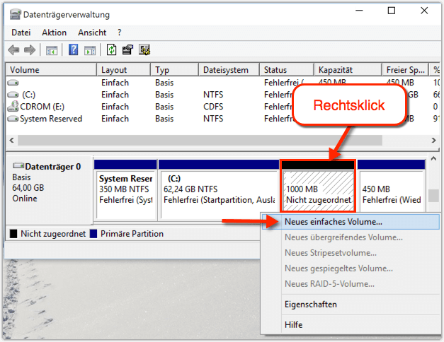

Verstanden hast Du es auch nicht, Dein Rechner hat auf der Platte mehrere Partitionen, eine davon ist dazu da um das System zu booten, diese fehlt weil sie nicht mitgesichert wurde. Du hättest ein komplettes Image der Platte machen müssen und nicht nur ein Backup der C-Platte. Habe mal ein Bild angehängt damit Du es evtl verstehst, es ist nur ein Beispiel und nicht unbedingt auf Dein System bezogen.

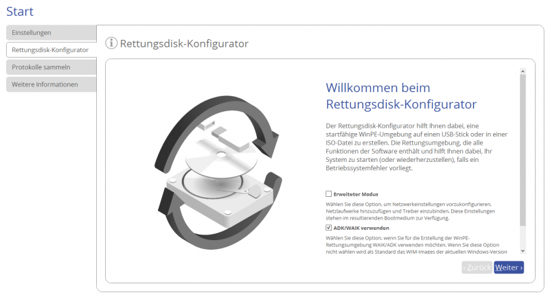

https://www.paragon-software.com/wp-content/uploads/2018/01/winpe_rmb_welcome-798x430.png
Flexibles Sicherungs- und Rettungsmedium
Wir empfehlen das Erstellen einer WinPE-Rettungsumgebung bei der ersten Softwarenutzung. Rufen Sie dazu einfach den Assistent “Erstellen einer Rettungsumgebung” auf und erstellen Sie Ihre Rettungsumgebung z.B. auf einem USB-Stick. So sind Sie für den Ernstfall gerüstet und können selbst dann noch auf Ihre PC-Festplatten zugreifen, Daten retten und den PC wiederherstellen, wenn Ihr Windows nicht mehr bootet.
