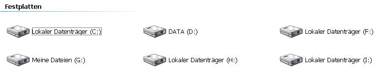

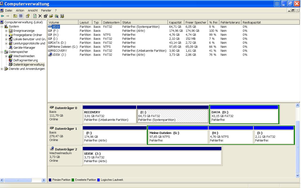

Ich habe ein Problem bei der Wiederherstellung von Daten einer ecternen Festplatte.
Unter Arbeitsplatz werde werden 3 Partitionen und unter der Datenträger-Verwaltung werden 4 Partitionen angezeigt. (S1 und S2)

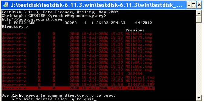

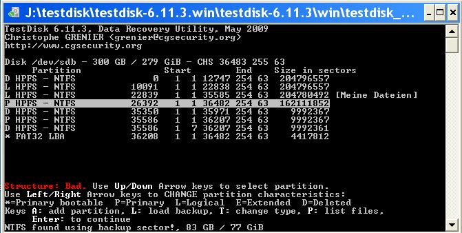

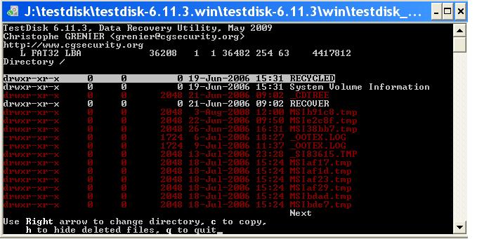

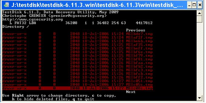

Im Ergebnis der Schnellsuche werden nur 3 Partitionen gefunden (S3). In den ersten beiden Partitionen lassen sich mit „p“ die Dateien anzeigen“ in der letzten Partition (FAT32) werden zwar Dateien angezeigt, jedoch in Rot (S4, S5,S6).

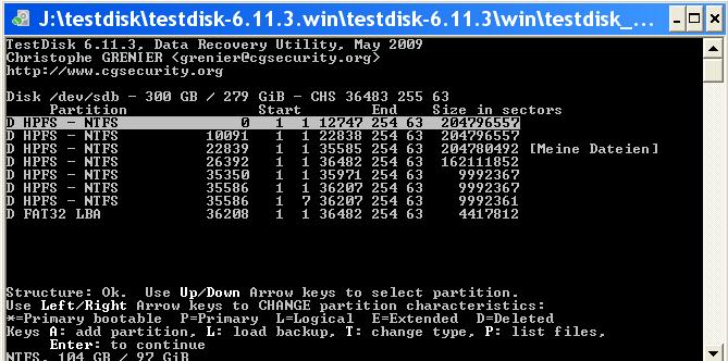

Mit der tieferen Suche (Deeper Search) wird folgendes gezeigt (S7). Alle angezeigten Partitionen sind als „Deleted“ gekennzeichnet. Die Partition in der 2., 3. 6. und 8. Zeile können von „Deleted“ auf „*“ (für Primary), „Primary“. „Logical“ verändert werden (S8).

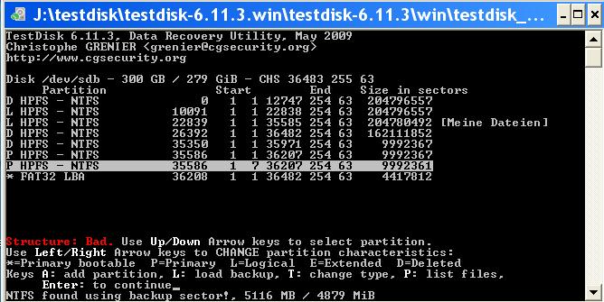

Sobald ich die erste, vierte, fünfte und siebente Partion auf eine anderen Wert als „Deleted“ verändere wird sofort „Structure: Bad.“ angezeigt (S9, S10, S11). An dieser Stelle habe ich Testdisk mit „Quitt“ abgebrochen.

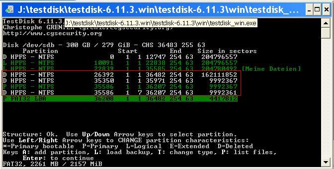

Nach meiner Meinung sind die angezeigten Partitionen 4 bis 8 (in S12 rot eingerahmt) eine Partition und wahrscheinlich genau die, welche die mir wichtigen Daten enthält. Diese Partition hatte ursprünglich die Bezeichnung „Video“.

Ich versteh die Problemstellung nicht ganz.
In der Datenträgeverwaltung ist die einzige Platte mit 4 Partitions jene, welche die Laufwerksbuchstaben F/G/H/I tragen
Die F/G/H/I werden doch als Festplatten am Arbeitsplatz angezeigt - J nicht, weil es ein Wechselmedium ist!
Bringt der Explorer bei Öffnen von F/G/H/I einen Fehler?
Das Probel liegt im Datenträger 1 (S1). Ich habe auf alle vier Partitionen (F/G/H/I) keinen zugriff.
Irgendwas scheint hier gehörig durcheinander gekommen zu sein - die erste primäre Partition hat statt der in der Datenträgerverwaltung angezeigten 174,96GiB die Größe der ersten logischen in der erweiterten Partition.
Hast Du da mit irgendwelchen Partitionierungstools zur Vergrößerung/Verkleinerung/Verschiebung wie z.B. Partition Magic herumgespielt?
Ich habe bei dem Datenträger 1 keine Verändrungen mit einem Partitionsmanager vorgenommen.
Die Probleme sind nach einem Anschluß über USB aufgetreten.
Nach meiner Einschätzung ist die Im Screeshot S2 angezeigte Partitionsgröße die Ursprüngliche.
