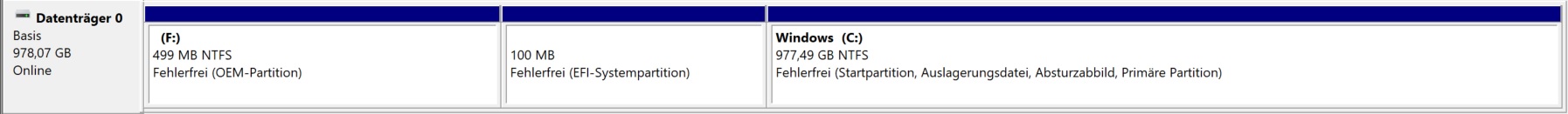

Hallo..
Nach dem automatischen Upgrade von Windows 10 auf die 1803 erscheint die Wiederherstellungspartition jetzt auf einmal als Laufwerk im Explorer! In der Datenträgerverwaltung läßt sich diese Partition aber nicht bearbeiten! Sie hat ihren Namen "Wiederherstellung" verloren, aber dafür einen Laufwerksbuchstaben bekommen. (siehe Bild1)
Läßt sich das beheben, ohne Windows neu installieren zu müssen?

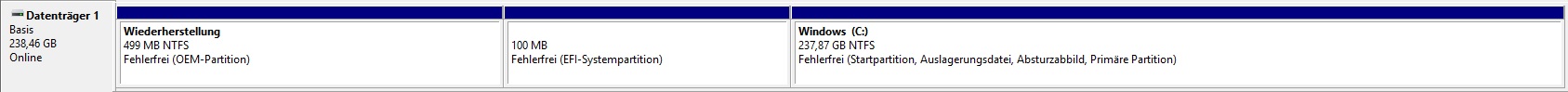

..so sollte es eigentlich aussehen!
Bild2: normal.jpg
Eine administrative Eingabeaufforderung öffnen und den Befehl: mountvol f: /d ausführen.
Reaktionen: McBain
Ist ein schon bekannter Fehler. Entweder händisch bereinigen (s.o.) oder auf Korrektur von M$ warten.
@areiland: Danke, hat funktioniert... :schluck:
