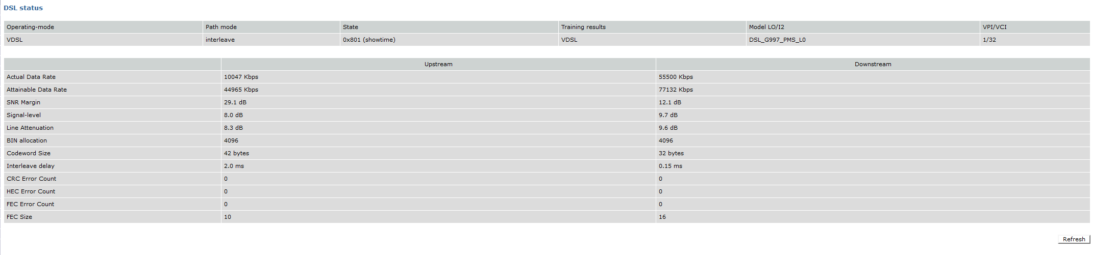

Was gutes hatte es, habe jetzt wieder 50MBit/s, was auch fast an den Rechner kommt, also normal. Seit den DC#s gestern Mittag bis eben nur 14Mbit/s gehabt.
und die Werte sehen jetzt auch besser aus? Kann man jetzt was an der Hausleitung ausschließen? da SNR Margin bei 29,1 / 12,1 dB sind?
Um 11:02 27.05.2018

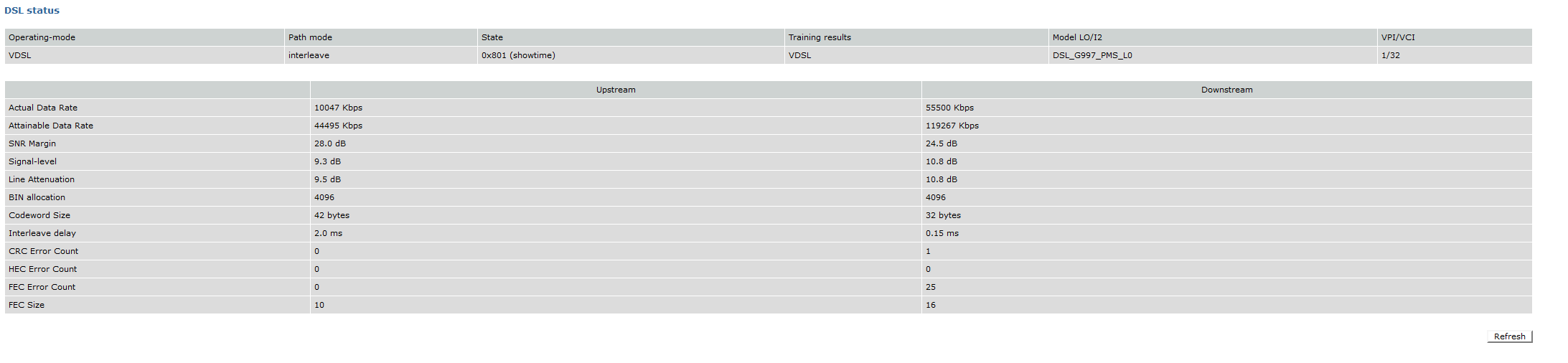

wieder ca. 15min DC.....nun die werte FEC Error was ist das?

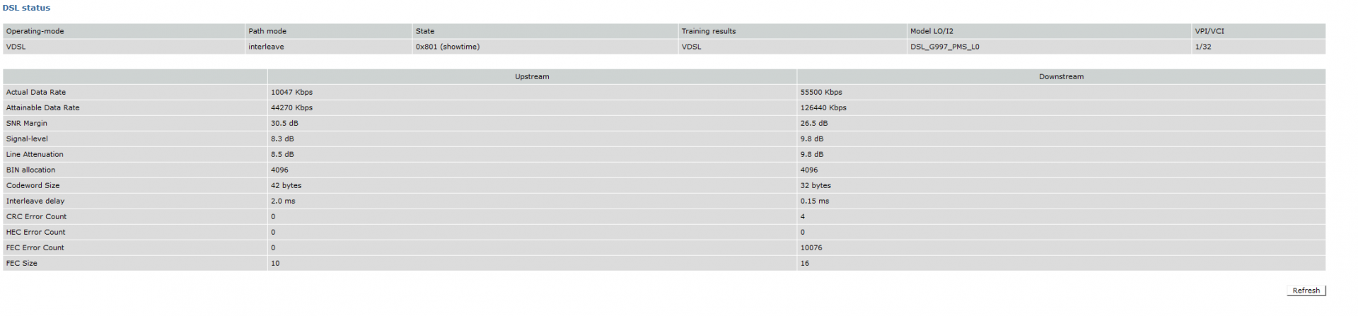

11:45 27.05.2018
So hier die Werte nach der DC Orgie am Mittag, volle Bandbreite vorhanden, Latenz scheint normal zu sein (für den moment).
das jetzt nach 2h wo die DSL verbindung Stabil geblieben ist, zwischen 11 u. 12/13 Uhr DC's.
14:40 27.05.2018
hoffe das die Tkom evtl. schlüsse draus ziehen kann.
im letzten Status Screen sieht man das die SNR Margin bei 28dB / 24,5dB ist....das sollte doch ein einen guten Wert dastellen oder?

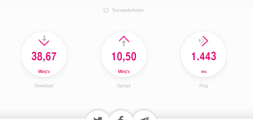

heute extreme Latenz probleme, zum teil wartet man bis zu 5-10s bis eine Website, auf einen klick reagiert.
Dann gehts für paar minuten, dann wieder nicht.
hier mal der Ist-zustand am heutigen Tag, keine DC's ABER die Latenz ist echt mies.

DSL läuft eig. Gestern hatte ich wärend das problem war eine 6000er(ms) latenz im speedtest.

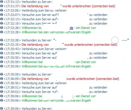

im TS bekommt man einen Kick, sowie ingame. Router Problem oder doch Netz?
hier ein auzug wie sowas im extrem sein kann....DC/Kicks

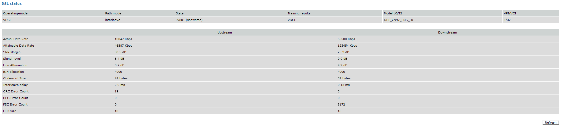

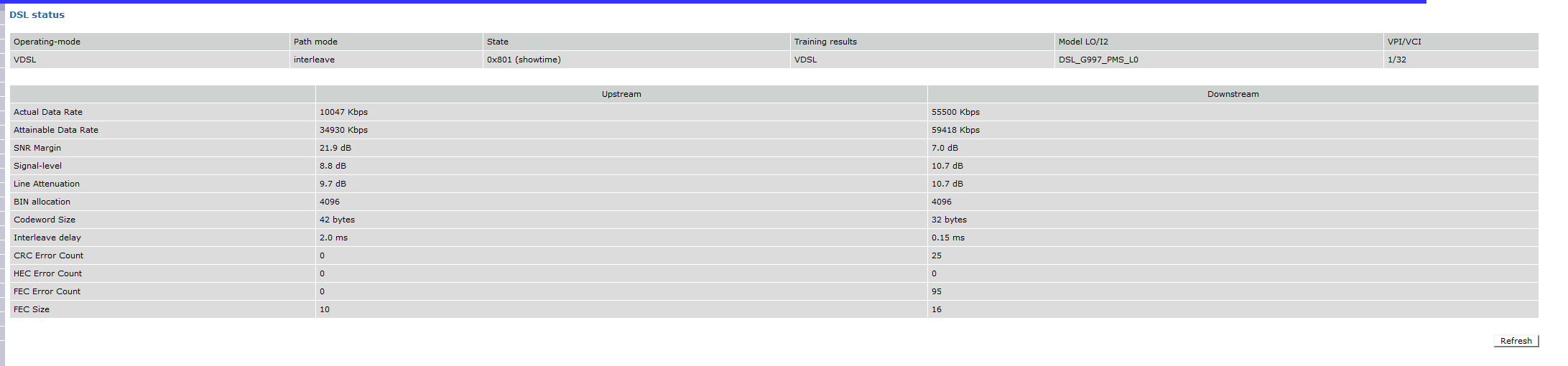

ich hab ganz viele FEC fehler....obwohl das DSL nicht mehr wie vorher ausfällt.
jetzt weis ich nur nich innerhalb welchem Zeitraum das angehäuft worden ist.
ich meine am Mittwoch habe ich einen Router Resset gemacht. da müsste das ganze auf 0 gesetzt werden.
Sasi dann nimm dir ein bisschen Lötzin und verlöte die Verdrillung (das aneinanderwickeln der Drähte), hab das schon oft gesehen, jedes mal CRC Fehler bei dem Murks, bissel Lötzinn drauf und die Fehler sind weg.
Für Analog/ISDN Telefonie reicht die Verdrillung, für Vectoring VDSL ist es der Tod. Wenn ich im Außendienst ein Kabel verlängern muss wird verdrillt, dann verlötet und schließlich ein bisschen Isolierband drumgewickelt, dauert 2 Minuten und macht nicht so viel Mist wie die Lüsterklemmen in Bezug auf CRC/FEC Fehler. Ein ganzes durchgehendes Kabel mit ordentlich Isolierung ist natürlich immer am besten, aber für das Verlängerung innerhalb der Wohnung ist es natürlich quatsch jedes mal ein neues Kable zum APL zu ziehen.
Die 4 CRC + 10.000 FEC Fehler sind des (Störungs) Rätsels Lösung und ich tippe als Ursache auf die Verdrillung und evtl. noch die TAE. Erfahrungsgemäß liegen 90% bei solchen Gegebenheiten an sowas, die T-Com sagt nicht ganz zu Unrecht, dass 90% der Störungen (bzw. Syncabbrüche) an der Endleitung bzw. liegt der Fehler nach dem APL. Klar kann es auch das VZK sein, aber du hast in deinem Haus keine gesperrten Doppeladern am APL bei ORKA hinterlegt.
T-COM Vorgabe sind 0 CRC Fehler und max. 4000 FEC Fehler/min. Meine Eltern haben knapp 2000 FEC Fehler (da ists die Endleitung aber ich hab irgendwie nie Lust nach der Arbeit bei denen auch noch was dran zu machen ;P) und da ist es halt auch nur die ständige Kabelverlängerung der Endleitung, aber der 25er VDSL. Da FEC FEhler vom Router korrigiert werden ists auch nicht so schlimm, sollten nur nicht zu viele sein sonst beschwert sich irgendwann die Router Hardware.
