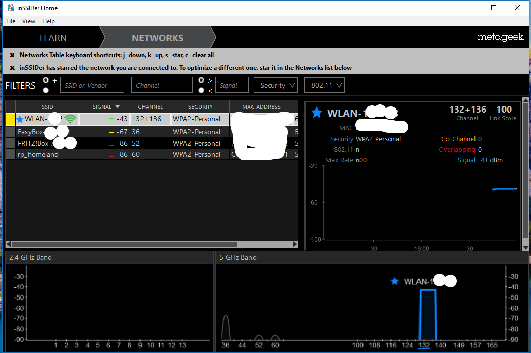

W-lan Netz ist wirklich sauber, und Signal ausreichend vorhanden, wie gesagt sowohl im 2,4ghz / 5ghz vorhanden, Lan könnte ich nochmal prüfen. Aber halt nur mit Laptop und TS.

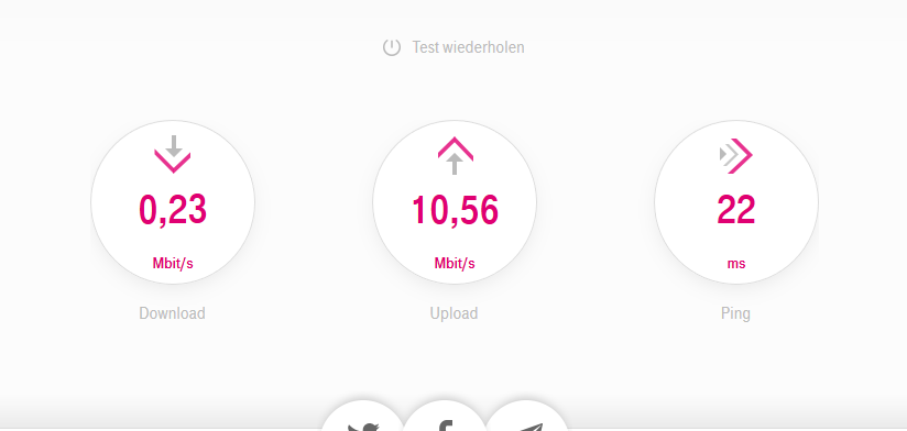

Und solche Speedtest ergebnisse bekomme ich nun auch häufiger.

wie schon gesagt WLAN ist sauber, das kommt wirklich vom Router. Welcher Port ist dafür zuständig?
