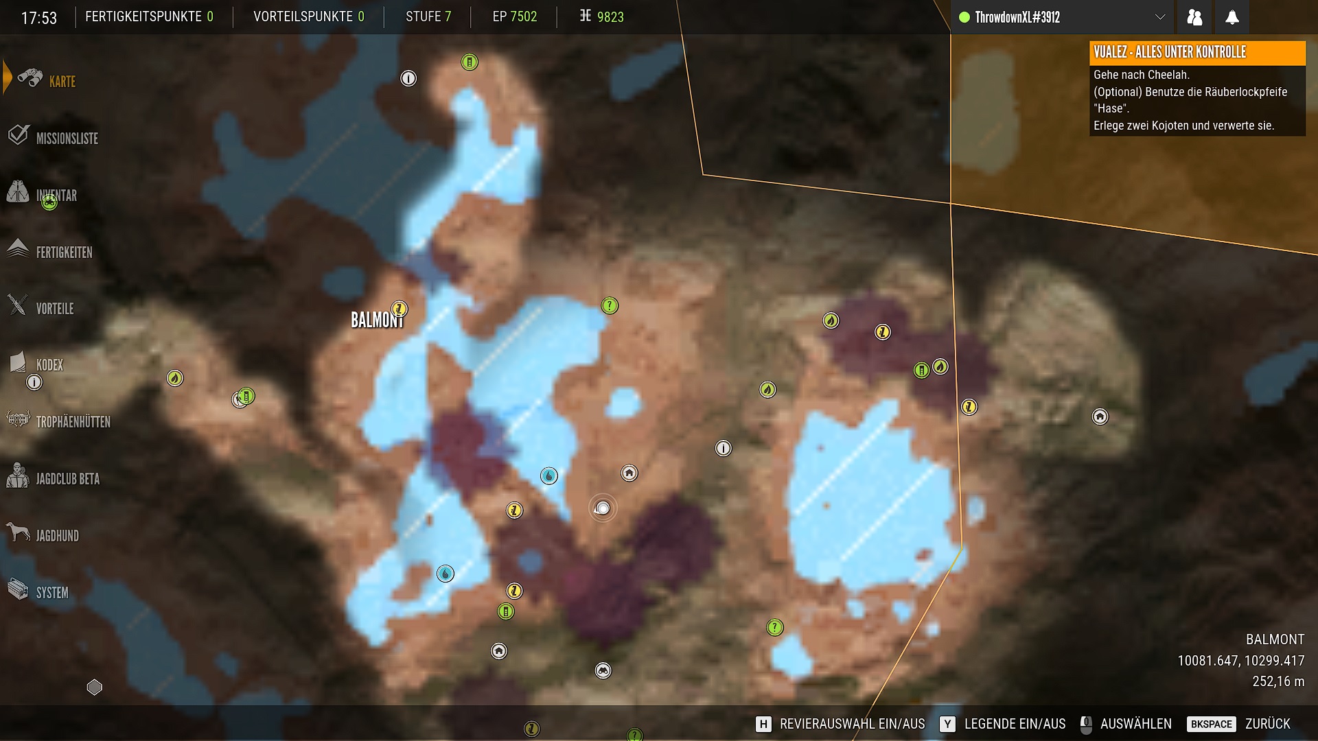

Z.B. gerade mit Hunter: call of the wild getestet - läuft sogar auf meinem Laptop besser!
Siehe Screenshot - Texturen werden nicht geladen auf der Map, alles ploppt sehr spät auf.
Auch bei Mafia Definitive edition hatte ich nicht geladene Texturen und probleme in Menüs.
Battlefront 2 stürzt direkt ab - war früher auch nicht so.
Ich vermute RAM (-Konfiguration/OC) Probleme oder Mainboard...
Als ich z.B. ein RAM Riegel rausgenommen habe lief Mafia wie geschmiert im Single RAM Modus nur mit 8GB.
