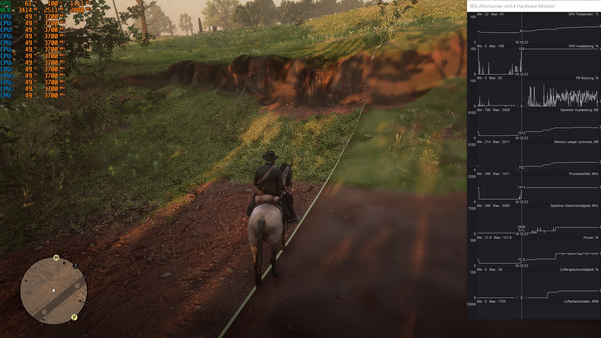

Mit MSI Afterburner fällt auf, dass die Grafikkarte komplett auf Hochtouren läuft - 100% Leistung, Prozessortakt 1411Mhz, Speichertakt 2000Mhz, VRAM Nutzung ca. 50%, also 4GB von 8 GB.
Während der Freezes gibt es aber keine auffälligen Änderungen an den Parametern/ Kurven. Und wie gesagt - an manchen Tagen läuft alles ohne Probleme.

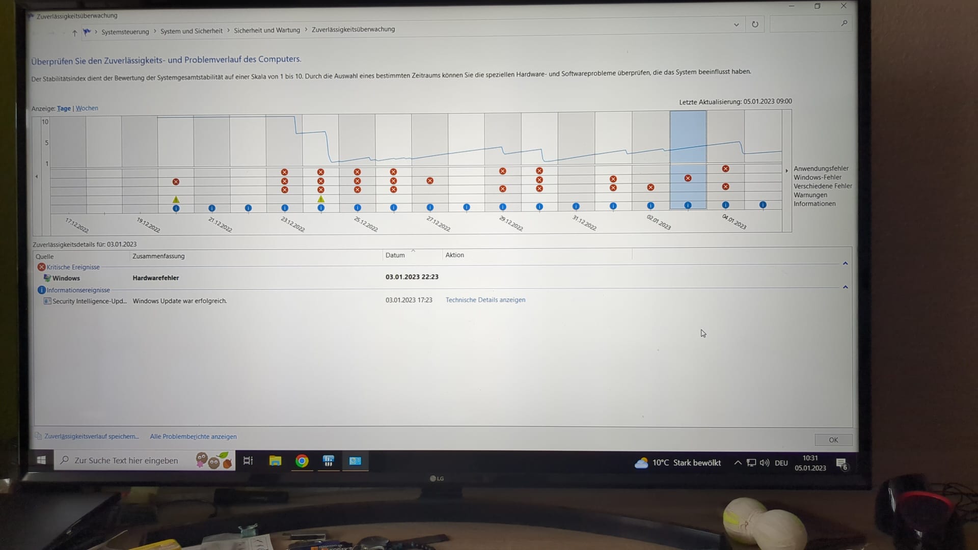

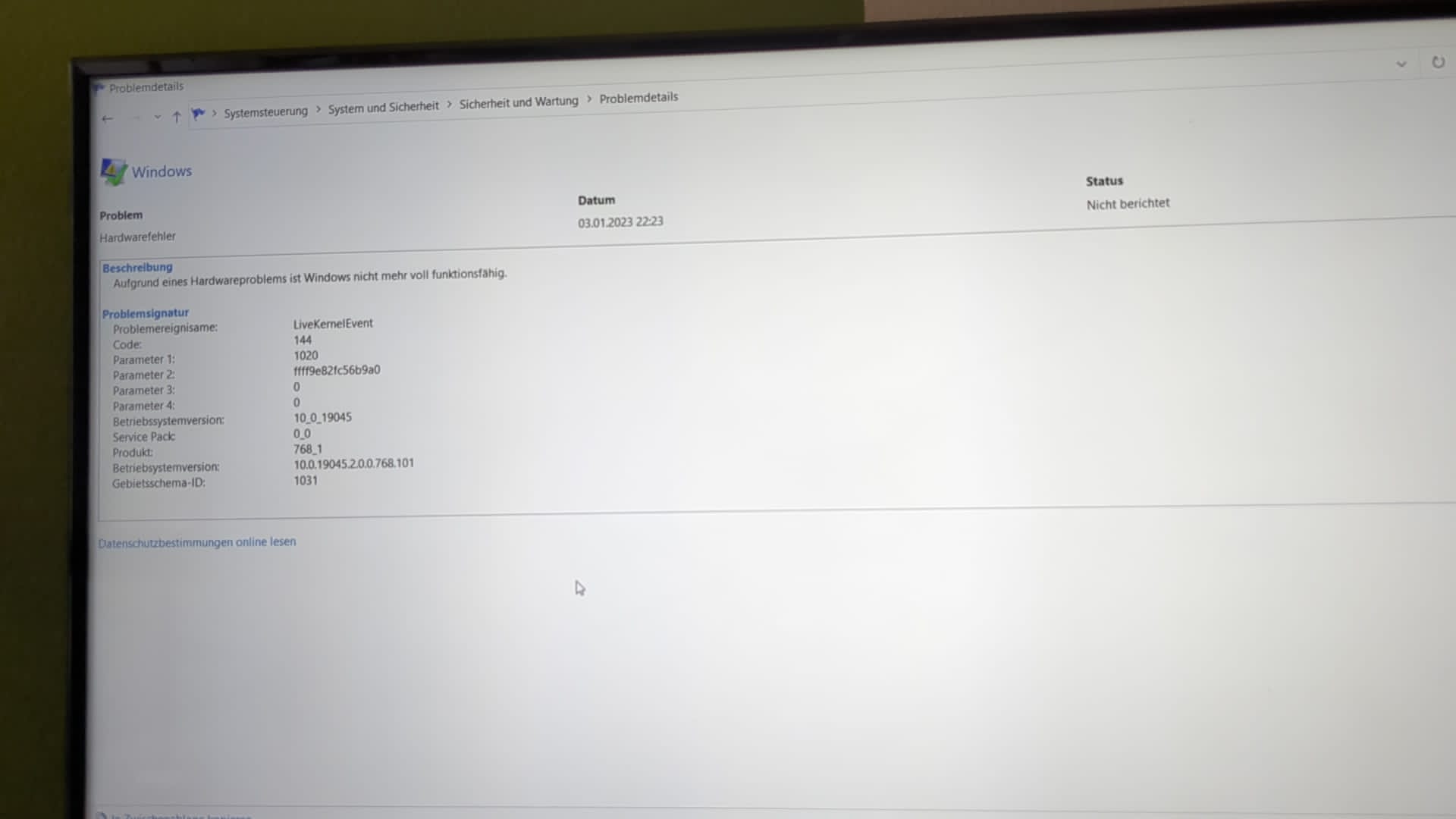

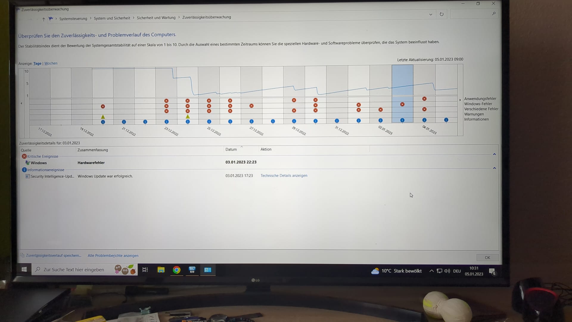

BIOS auch mal updaten. was steht im Zuverlässigkeitsverlauf? was sagt die Ereignisanzeige dazu? Mal einen SFC Scan ausführen.
MfG
So, im Anhang wäre so ein Beispiel...
Heute Abend mache ich dann Mal erst den SFC Scan, dann BIOS Update und danach falls wieder Probleme auftreten - Screenshots der Zuverlässigkeitsanzeige.

Also, die Probleme sind in jedem Spiel unterschiedlich.
Bei Mafia definitive edition gab es Freezes und nicht geladene Texturen.
Bei RDR2 total-Freeze, sodass ich den Rechner manuell ausschalten muss. Und nicht geladene Texturen, unabhängig von Grafik-Einstellungen. Einen Tag läuft es mit Ultra Texturen und Hohen Grafikeinstellungen wie geschmiert, am nächsten Tag läuft es gar nicht, auch wenn ich alles inklusive der Auflösung runterstufe...

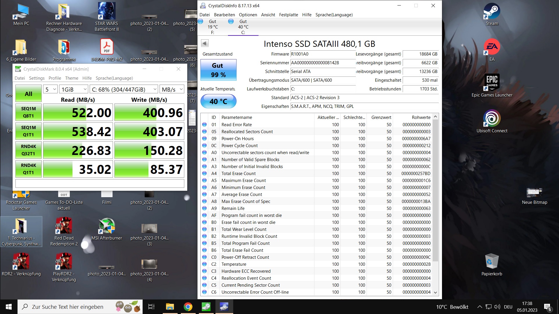

Gleich noch die Smart Werte der Festplatten noch checken und Posten.

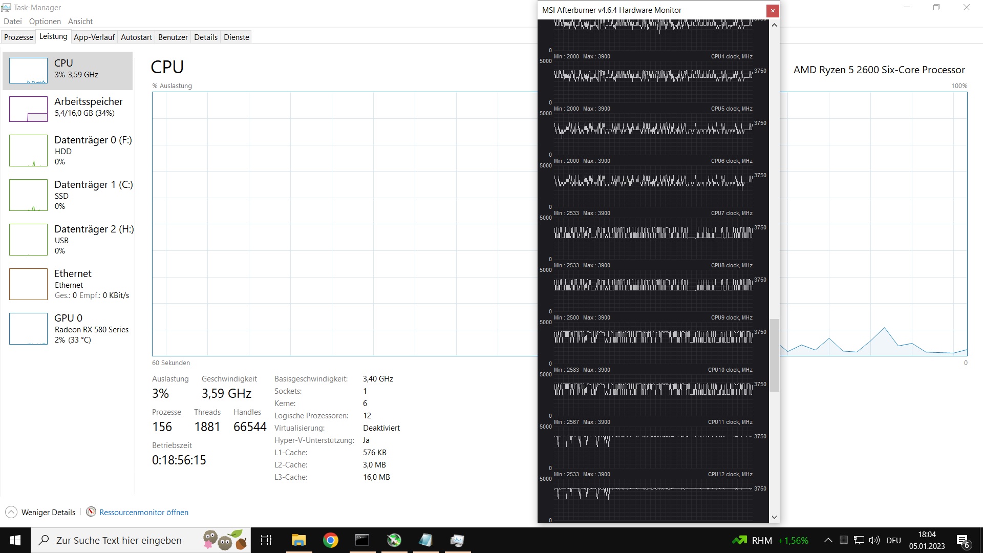

Warum tacktet die CPU so hoch wenn eigentlich nix läuft?.. was ist die CPU Auslastung aktuell?
Taskmanager Mal schauen.

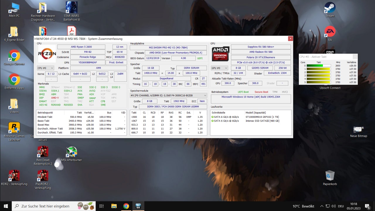

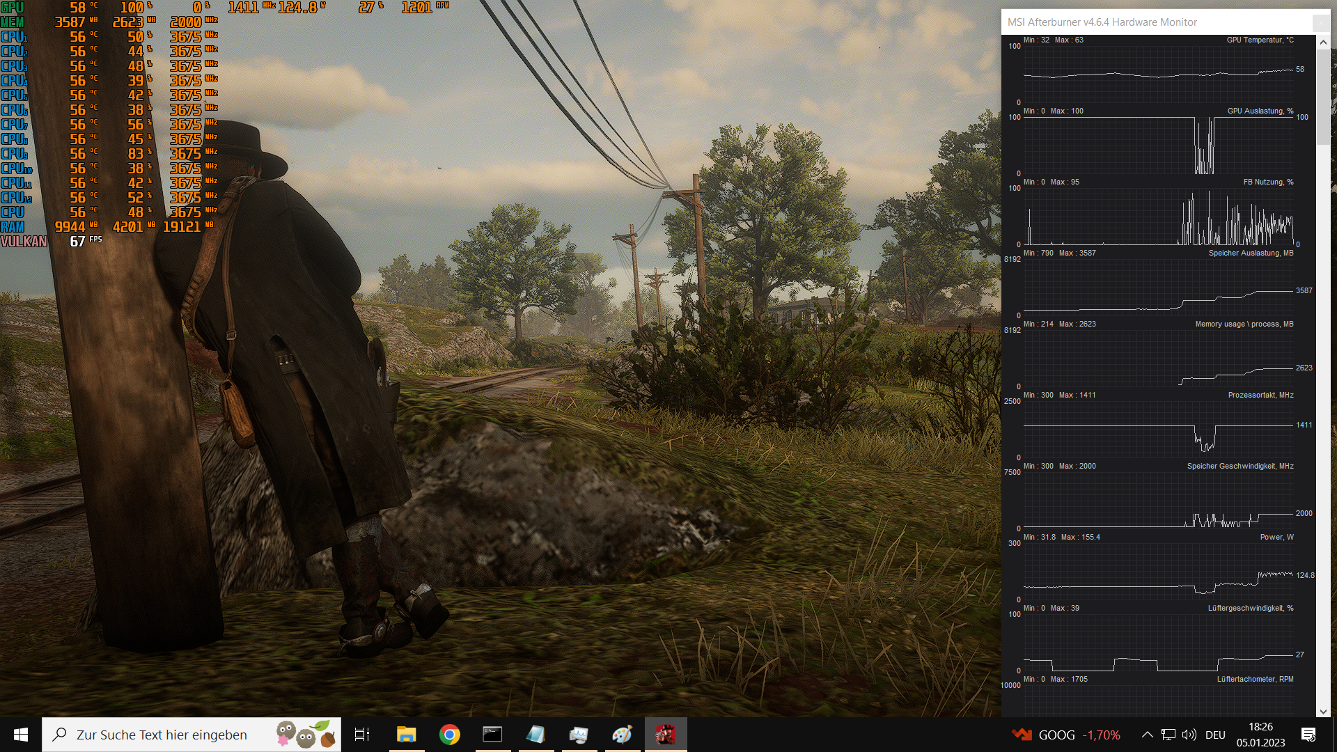

Guten Abend und vielen Dank für die zahlreichen Antworten. Ich fasse mal Alles zusammen in einem Update:
GPU Temperatur Leerlauf: 33 °C
GPU Temperatur RDR 2: 62°C
GPU Takt in Leerlauf: 300 Mhz
GPU Speicher Geschwindigkeit Leerlauf: 300 Mhz
GPU Takt RDR2: 1411 Mhz
GPU Speicher Geschwindigkeit RDR2: 2000 Mhz
CPU Takt in Leerlauf: 3000-3800 Mhz (siehe Screenshot task-Manager: Basis-Geschwindigkeit 3,4Ghz. Warum er so hochtaktet im LEerlauf weiss ich nciht. Aber die Auslastung ist relativ gering.)
CPU Takt RDR2: 3700 Mhz
CPU Durchschnittstemperatur Leerlauf: 33°C
CPU Durchschnittstemperatur RDR2: 49°C

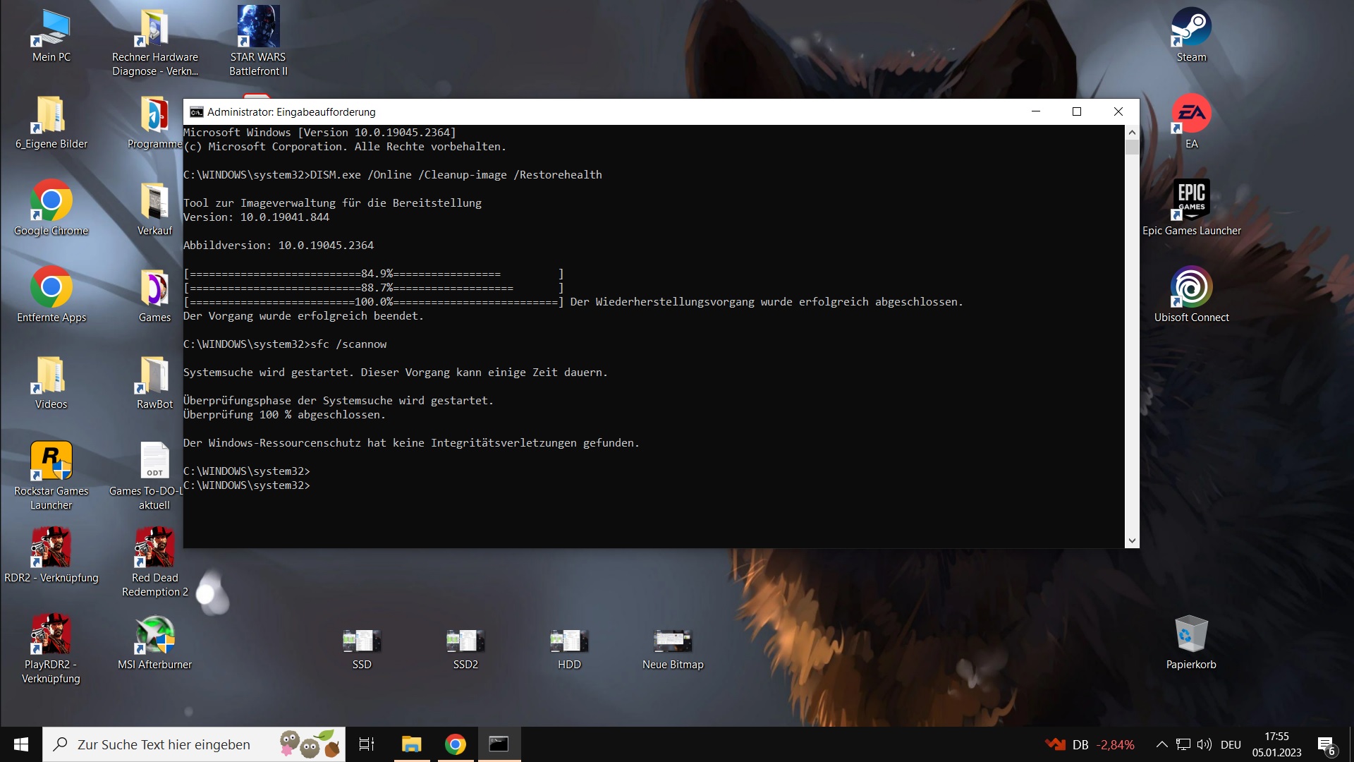

SFC Scan: In Ordnung
S.M.A.R.T.: Daten beider Laufwerke: soweit ich es verstehe in Ordnung
BIOS-Update wird vorbereitet.
Im 2ten RDR2 Screenshot ist mir die fast 20GB große RAM-Auslagerungsdatei aufgefallen - kann der Fehler von da kommen?
Ansonsten kann man im ersten RDR2 Screenshot sehr gut erkennen wie die Textur-Ladefehler aussehen.

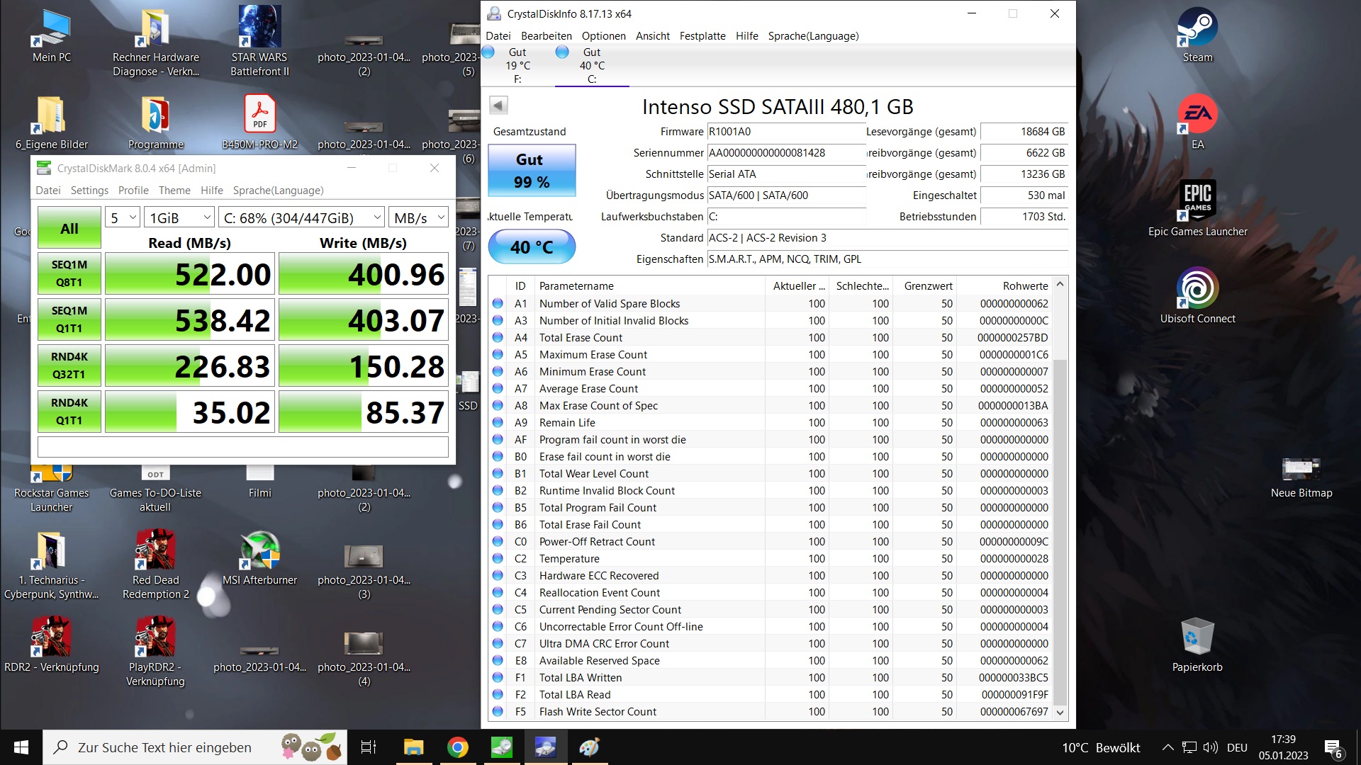

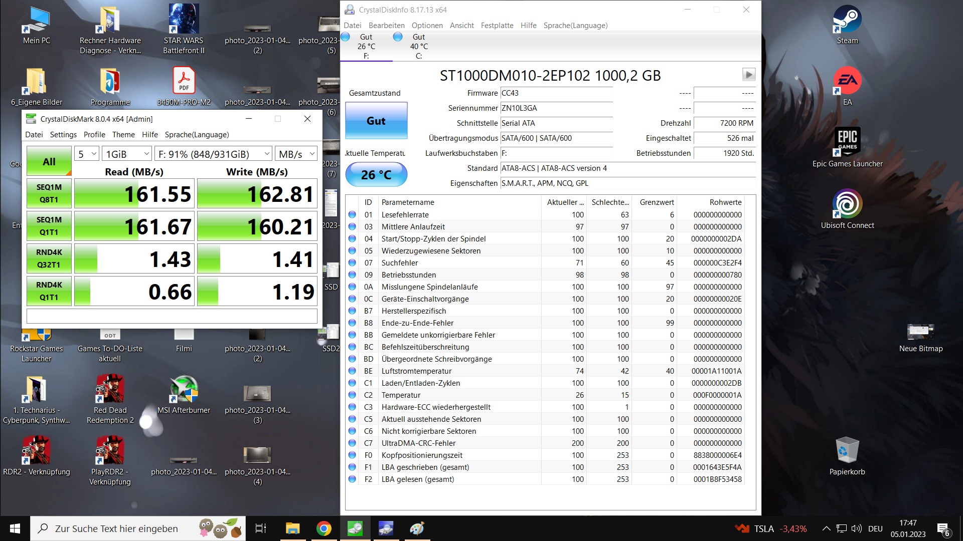

Die Intenso Mal etwas im Auge behalten... Hat schon Sektoren die nicht mehr gut sind und Error Einträge.. noch sehr wenig.

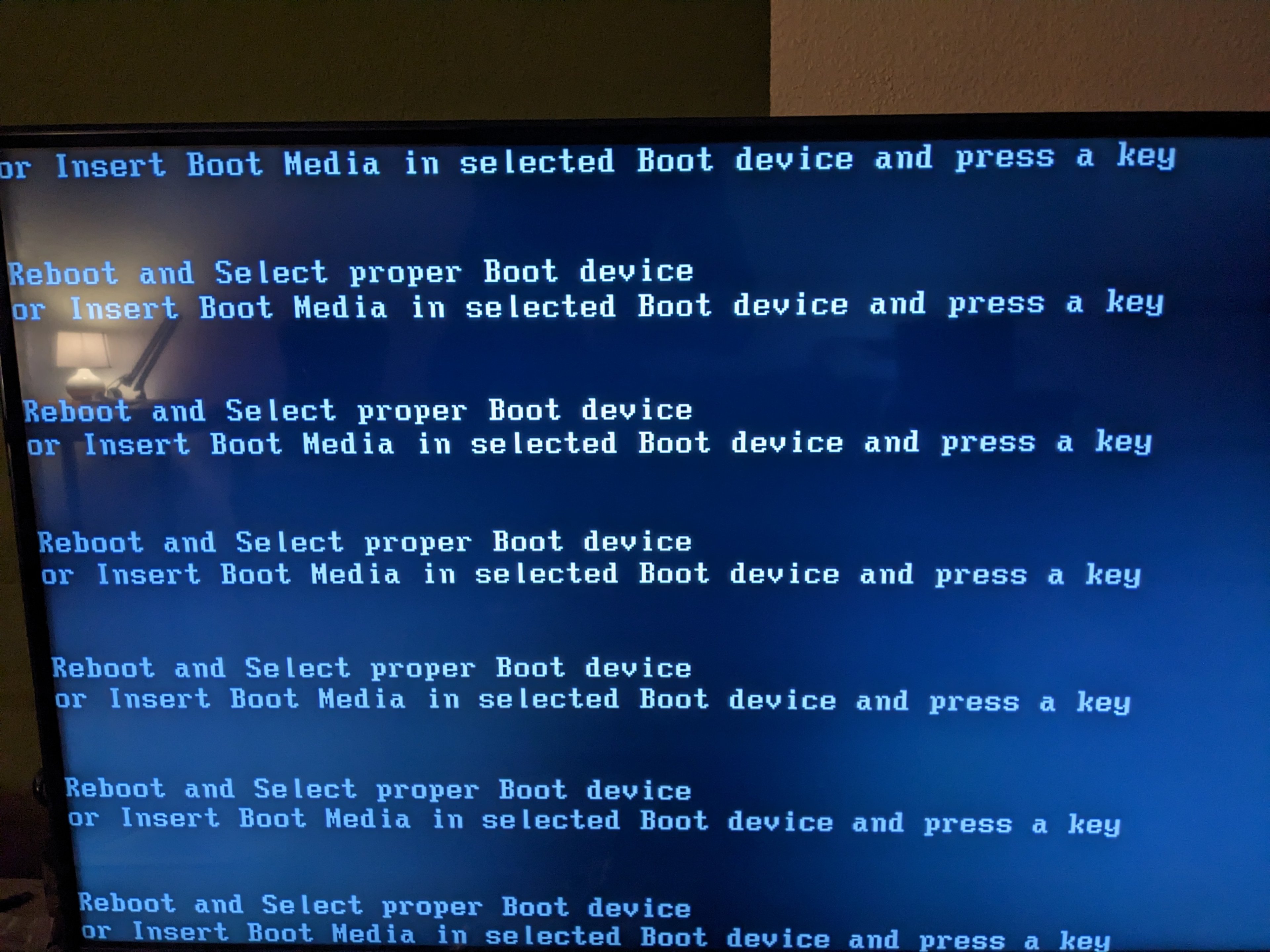

So, Update Nr.2: neuste BIOS Update ist installiert.
Problem hat sich aber nicht erledigt, sogar vorerst schlimmer! Es gab einen totalen Freeze beim Spiel. Daraufhin musste ich hard-restart durchführen - und jetzt bootet der PC nicht. Bzw. er bootet gerade sehr sehr langsam.
Sowas hatte ich allerdings früher schon Mal... Ging von selber wieder weg. Der Rechner lässt einen ja verzweifeln :/
Jemand eine Idee was es sein könnte?
Bios auf default resettet?
na was steht da sehr oft ?
Boot device = aka SSD/Festplatte wird nicht erkannt.
Wurde nach dem BIOS Update auch der richige Bootloader ( UEFI Fastboot) ausgewählt und oder der CSM Modus aktiviert ?

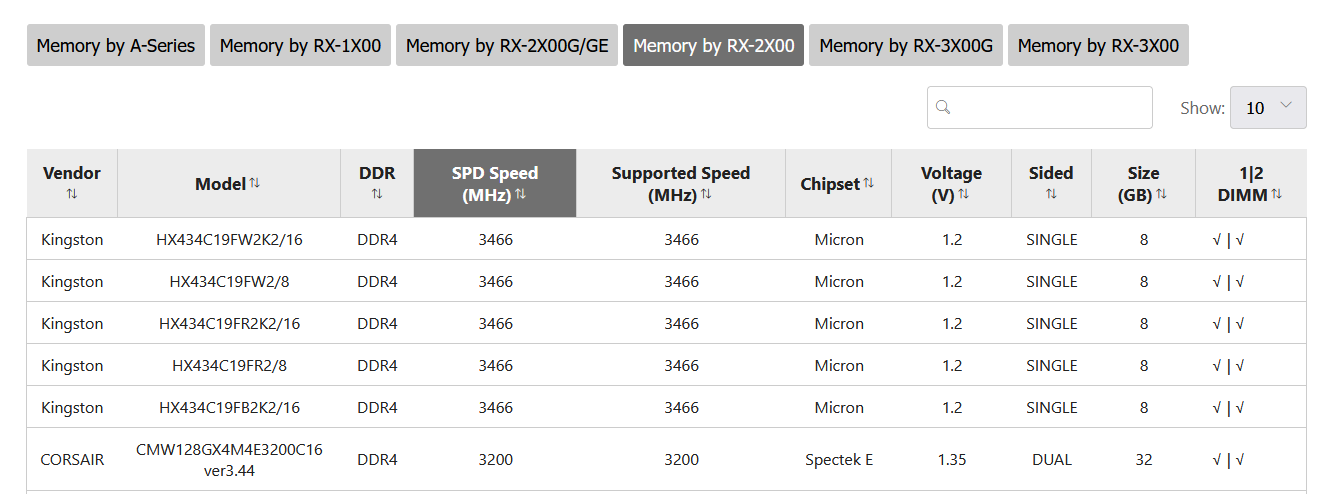

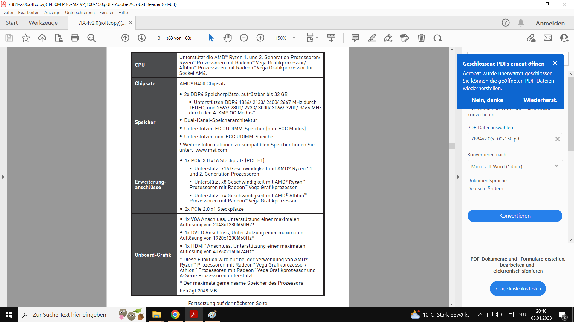

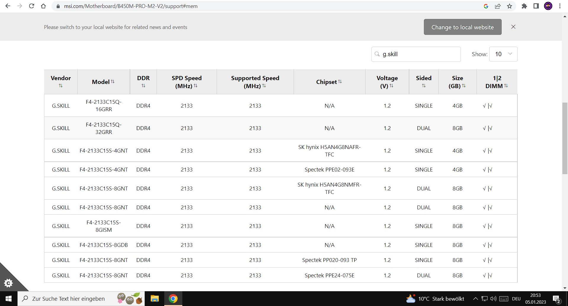

Beim Zusammenbau des Rechners habe ich in den Specs des Mainboards gelesen, dass DDR4 RAM mit 3000Mhz unterstützt wird (Screenshot 1) mit XMP Overclocking.
Wenn ich aber direkt nach kompatiblen RAMs für dieses Mainboard auf der MSI Webseite suche, so werden nur RAM-Speicher mit meist 2133Mhz angezeigt - maximal 2400Mhz (Screenshot 2). Könnte das das Problem sein?
Mir gehen gerade die Ideen aus...
du hast bei der Compaktibilitätsliste auch deine CPU also Ryzen 2xxx ( ohne G ) ausgewählt ?
dann kommen auch viel größere Taktraten zum vorschein.
Aber generell kann freeze im Spiel schon mit dem RAM zsm. liegen, einfach das Bios auf default setzen, neustarten und dann nochmal das XMP laden
