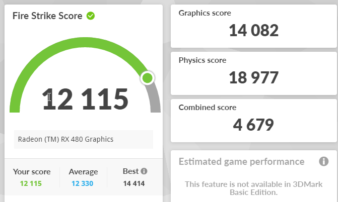

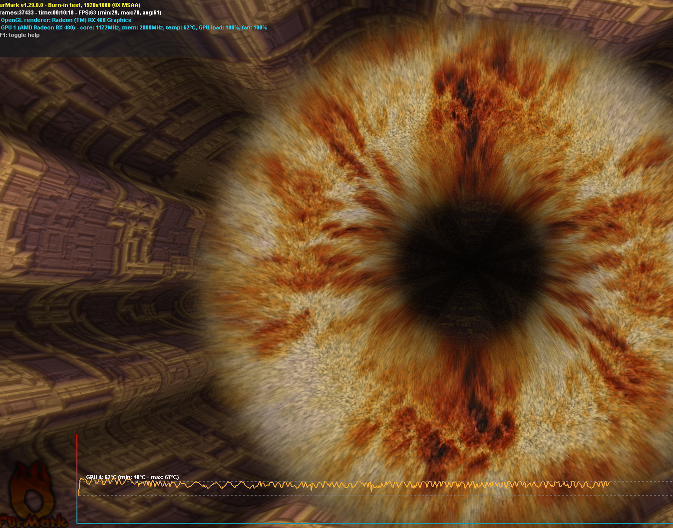

Furmark Benchmarks verhalten sich total merkwürdig. Die Taktfrequenz der GPU springt ständig zwischen ~1200 MHz und 500 MHz umher (Beispiel: 1200 Mhz, 900 Mhz, 500 Mhz, 700 Mhz, 500 Mhz, 1200 Mhz, sekündlich). Die Temperaturen steigen nicht über 67 °C (Min. 29, avg. 60)

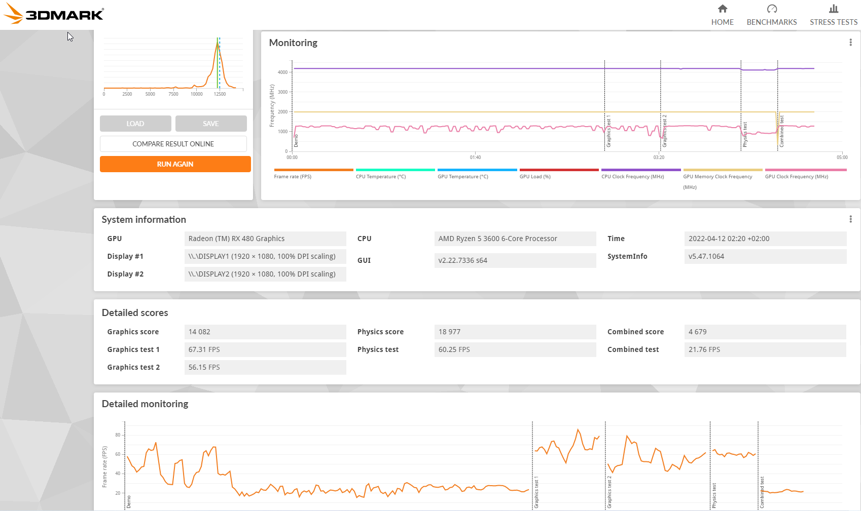

Ein Firestrike-Test hat normale Werte von ~12100 Punkten im Firestrike Score gezeigt. Allerdings sehr widersprüchliche FPS-Werte für das Ergebnis.
Ich glaube mich zu erinnern das Furmark vom Treiber erkannt wird und dann die Graka automatisch gedrosselt wird um Schäden zu vermeiden. Sind anscheinend schon mehrere Grakas bei der Belastung hops gegangen. Zumindest hatte ich bei bei meiner Vega64 das gleiche Phänomen wie du. Falls ich Blödsinn schreibe bitte korrigiert mich :)

Also es geht nur um Furmark ?
Dann ignorieren :D → Firestrike lief ja nach deiner Aussage normal. Es trifft zu was @SkeLLetonDancer schreibt.
Reaktionen: DerSchwatte und SkeLLetonDancer
Zu Furmark wurde ja alles schon gesagt.
Hat früher bei meiner R9 290X noch wunderbar funktioniert und zu 100% ausgelastet.
Aber der Vega ging das irgendwie nicht mehr.
Und bei meiner 6900XT wird nicht ansatzweise der Maximaltakt erreicht. Selbst auf 5120x2160 mit 8x MSAA komme ich nur auf ca. 80-90% Auslastung.
Daher macht der Kommentar mit der automatischen Drosselung schon Sinn.
Bitte die Wärmeleitpaste erneuern. Hatte schon ähnliche Verhalten bei den MSI Karten.
Die alte Paste war ziemlich hart. Keine Wärmeableitung.
Nach dem erneuern lief es dann wie am Schnürchen.
Meine RX590 kann ich unter Furmark komplett auslasten. Sie erreicht auch kontinuierlich ihren Boosttakt. Von einer Drossel merke ich da nichts
Wahrscheinlich läuft die RX480 ins Power-Limit, denn laut Screenshot (Post #1) ist sie zu 100% ausgelastet. Ein GPU-Z-Screenshot wäre natürlich aussagekräftiger gewesen als nur der Furmark-Screenshot.

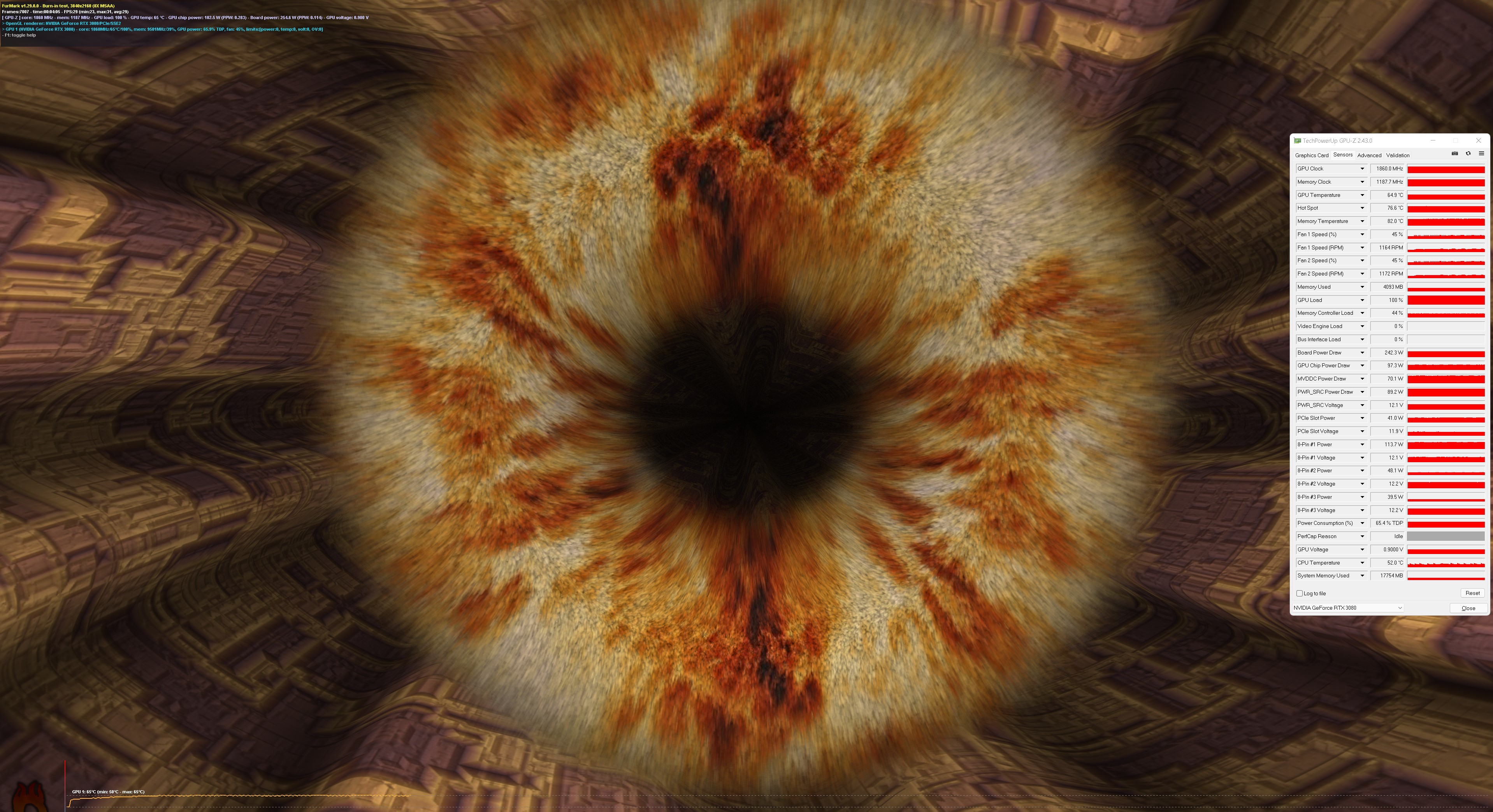

Meine RTX3080 bei 4k/8xMSAA zu 100% ausgelastet:
