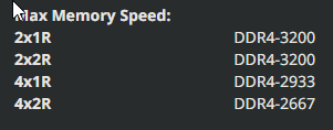

Frage nicht verstanden? Ich meine eigentlich deutlich gemacht zu haben das es mit Vollbestückung zu Problemen kommen kann. Ob 10 oder 20 USB Ports - das wird wohl KEINE Probleme verursache.BlubbsDE schrieb:Was ist der Hintergrund der Frage? Warum haben aktuelle Mainboards 10 und mehr USB Ports? Wer nutzt schon 10 USB Geräte. usw, usw, usw.
Meinste? Wenn ich DDR4-3200Mhz verbaue und nochmal DDR4-2666Mhz verbaue, dann laufen die ersten Riegel mit 2666Mhz, was grundsätzlich kein Problem ist, aber bestimmt auch nicht Sinn der Sache gewesen ist.simoron schrieb:normalerweise macht man da keine fehler, weil das eigentlich nicht schwierig ist.
Wenn man die selben Riegel nochmal kauft, ja. Sonst, soweit ich gelesen habe, kann es zu Problemen kommen.Hauro schrieb:In den meisten Fällen laufen vier Module.
Du meinst Single Rank und Dual Rank oder?Nitschi66 schrieb:Wenn du dich an die Herstellerangaben hältst bekommst du keine Probleme. Die Probleme entstehen meist nur durch verschiedene ICs (sehr sehr selten) und zu hohe Taktraten

Nun man könnte auch einfach schauen was der CPU Hersteller dazu sagt. In meinem Fall R5 5600Lan_Party94 schrieb:Dazu habe ich halt mal gehört das es zu Problemen kommen kann, wenn man SR und DR Speicher zusammen verbaut.
Einfach wild den RAM mischen kann man machen, aber sich wundern warum es dann zu "Problemen" kommt sollte man dann nicht.

Klar, die CPUs für Sockel AM4, AM5, 1200, 1700 usw. haben alle nur ein DualChannel-Speicherinterface.
Kommen also mit zwei Arbeitsspeicher-Riegeln am besten klar.
Und auf dem allermeisten Mainboards ist der Arbeitsspeicher als DaisyChain ausgelegt, was auch nur mit zwei Riegeln gut funktioniert.
Trotzdem ist es möglich so einen Rechner auch mit drei oder vier Arbeitsspeicher-Riegeln zu betreiben.
Auch ohne das es Probleme gibt. Einschränkungen muss man allerdings in Kauf nehmen oder beim Kauf sehr genau darauf achten das richtige zu kaufen.
Genauso haben die meisten Mainboards für CPUs mit QuadChannel-Speicherinterface acht Arbeitsspeicher-Steckplätze.
Was ist mit SingleRank/DualRank, SingleSided/DualSided? Davon hat selbst mancher "Experte" keine Ahnung.
Die Geschwindigkeit? Nun, alles was über die native Geschwindigkeit des Speichercontrollers hinausgeht, ist Übertakten.
Das kann sowieso immer Schwierigkeiten machen. XMP/EXPO sind Übertaktungsprofile, die funktionieren können, aber nicht müssen.
Soll es keine Probleme geben, müsste man auf "Standard" Module ohne XMP-/EXPO-Profile setzen.
Für einen Alder Lake nichts schnelleres als DDR5-4800 oder DDR4-3200.
Für einen Raptor Lake nichts schnelleres als DDR5-5600 oder DDR4-3200.
Für einen Ryzen 5000 nichts schnelleres als DDR4-3200.
Für einen Ryzen 7000 nichts schnelleres als DDR5-5200.
