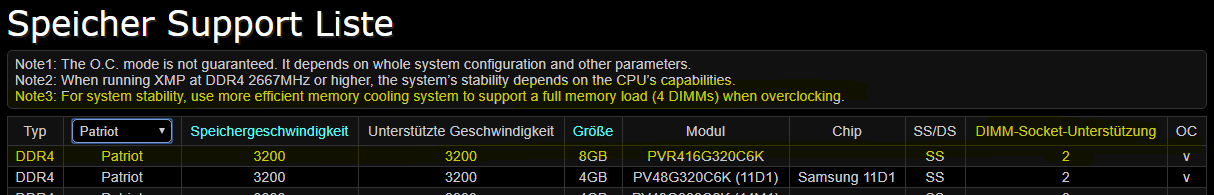

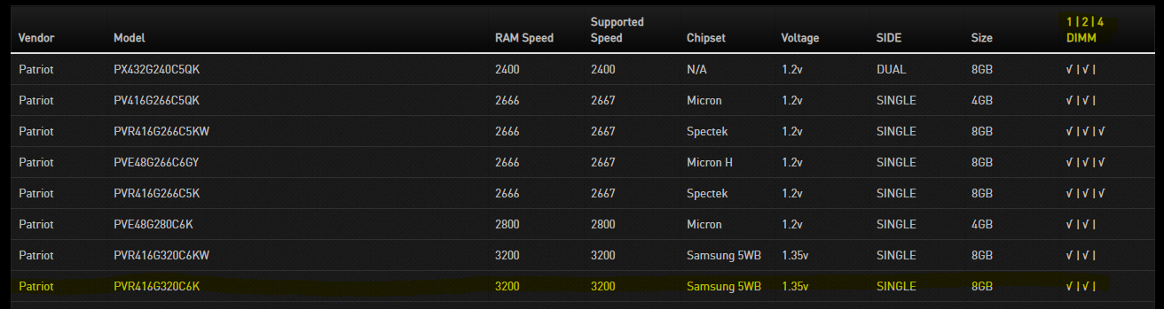

beim Zusammenstellen meines PCs (noch unentschlossen zwischen 1700X und 2600) bin ich bei der Suche nach passenden RAM auf folgendes im Support-Bereich von ASRock und MSI gestoßen:
Bei den von mir anvisierten Mainboard (AS Rock B450M Pro4 oder MSI B450M Mortar) wird quasi zwei von vier RAM-Bänken mit dem entsprechenden Speicher nutzbar bei den Kompatibiltätslisten gezeigt. Was hat es damit auf sich? Ist das eine Empfehlung? Sonst eventuell instabil? Oder funktioniert der Betrieb mit mehr als zwei Modulen definitiv nicht?

Auf den Consumer Mainboards sollte man grundsätzlich (bei 4 RAM Bänken) nur 2 Belegen. Grund heirfür ist der Speichercontroller der CPU, der bei Maximalbelegung der RAM Bänke, die Taktrate des RAMs drosselt, weil er mit dem Management der Übertragenen Daten bei der Geschwindigkeit, salop gesagt nicht mehr klarkommt.
Also um die Worte von @IBISXI zu Unterstreichen, wenn du Fullspeed haben willst, belege nur 2 Bänke.

Ryzen Prozessoren sind hier im Speichercontroller etwas schlecht aufgestellt. Gerade wenn man etwas schnelleren Speicher nutzen möchte der über die Spezifikationen hinaus geht, sollte man sich auf 2 Riegel beschränken.
Wieso gerade bei dem Speicher nur 2 Dimms in der Kompatibilitätsliste stehen ist praktisch völlig egal. Vielleicht hatten die nur 2.
Generell kann man die Speicher Supportlisten praktisch immer in den Wind schießen. Völlig nutzlos.
