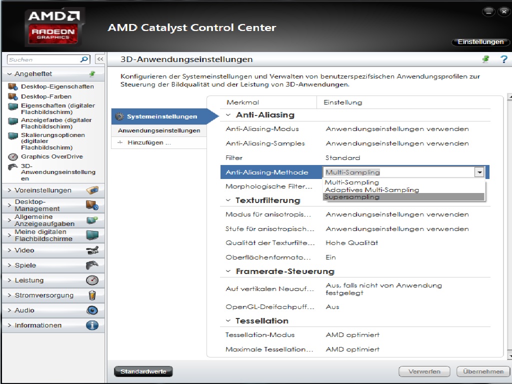

@Darkscream
Kenne ich. Aber das funktioniert nur wenn das Spiel MSAA bereits unterstuetzt. Und diese Funktion gibt es bei AMD genauso.
Das Treiber-Supersampling das ich meine ist genau fuer die Spiele die kein MSAA unterstuetzen.
D.h. der Treiber wuerde dem Spiel z.B. die doppelte Aufloesung anbieten und intern das Bild dann wieder auf die Monitoraufloesung herunterrechne. Das wuerde theoretisch fuer wirklich jedes Spiel funktionieren.
Weiss also jemand ob es z.B. technische Gruende gibt wieso es das noch nicht gibt?

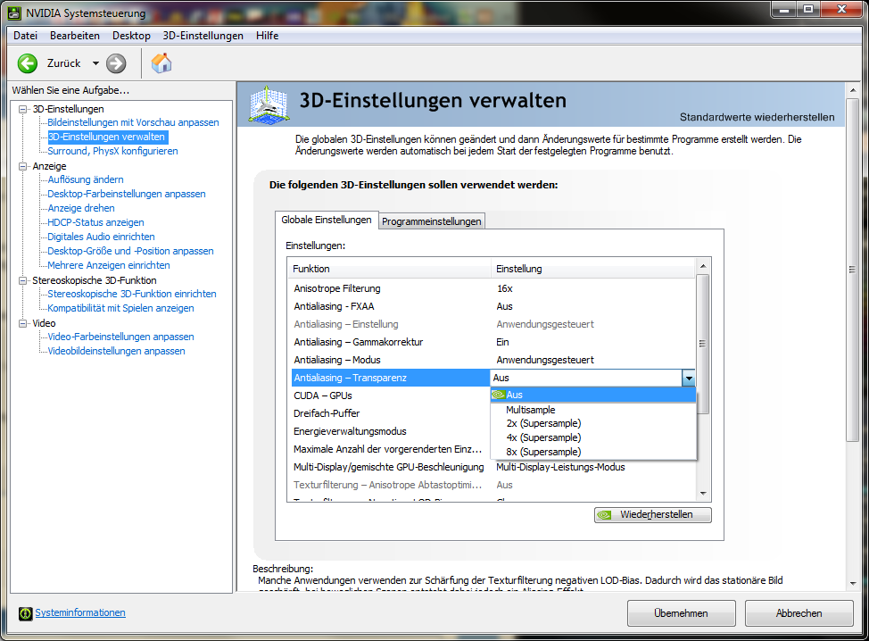

Bei Nvidia geht das ja recht Problemlos über den NVInspector, wie das bei AMD ist ka...

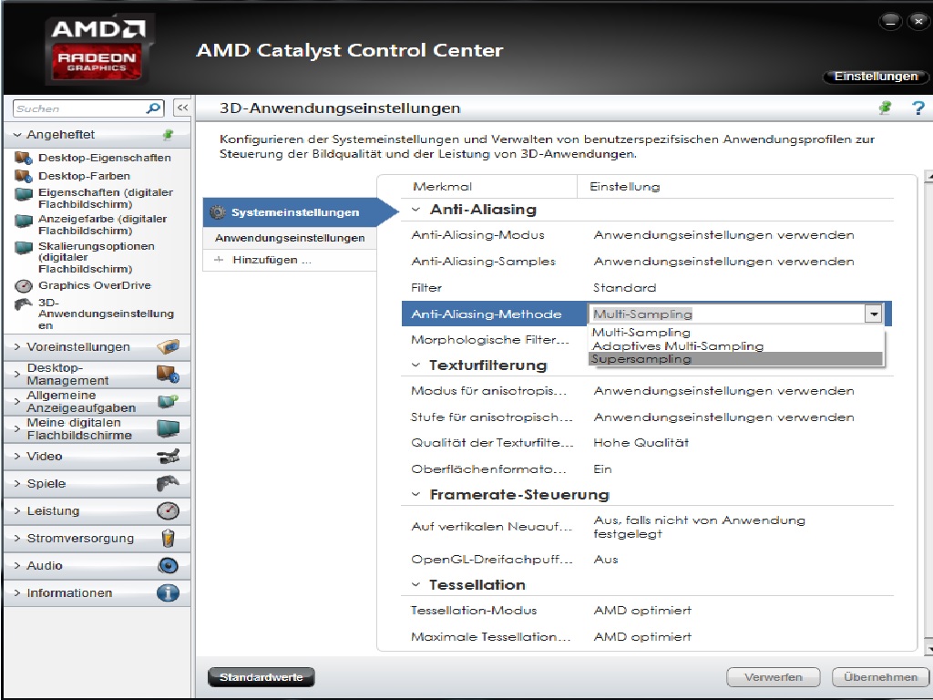

Hast du dir mal die Einstellungmöglichkeiten deiner für die Grafikkarte zuständigen Oberfläche genau angesehen? Die Supersampling Funktion gibt es bei beiden Herstellern schon sehr lange.

Ich kann zumindest im Catalyst Profile anlegen und dort SSAA für einzelne Anwendungen erzwingen. Das mit der WHQL-Zertifizierung ist wohl seit der 7000er-Serie kein Problem mehr:
http://www.planet3dnow.de/vbulletin...-in-kuenftigen-WHQL-Treibern-moeglich-Update?
Funktioniert nur wenn das Spiel MSAA unterstuetzt oder man MSAA erzwingen kann (funktioniert praktisch in fast keinem DX11 Spiel mehr).
Z.b. funktioniert es in Shogun 2 weil es dort MSAA gibt aber in Rome 2 nicht weil es kein MSAA hat und auch nicht erzwungen werden kann.

Gut recherchiert Cat Toaster.Seit der HD 7xxxer Reihe von AMD kann man SS über den Treiber auch bei DX 10 und 11 Spielen erzwingen.Trotzdem habe ich bei meiner HD 7950 unter Full HD mit Supersampling bei manchen Spielen leicht störende Framedrops,welche unter Multisampling nicht auftreten.Schön wäre es wenn jedes Spiel die Supersampling Methode schon in eigenen Menu anbieten würde.
