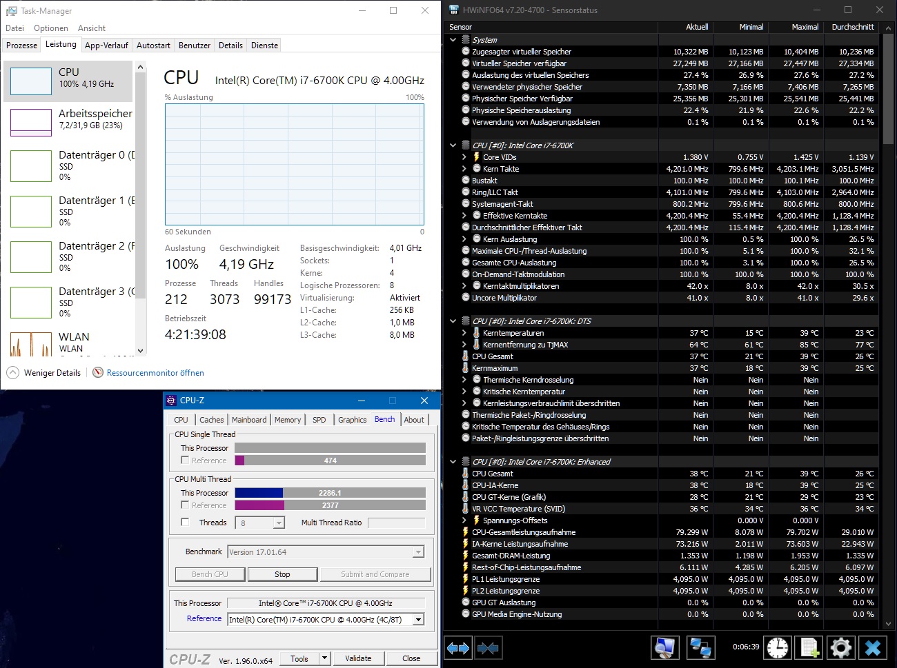

coasterblog schrieb:Ich sehe nur Idle Temps in HW Info. Man möge mich korrigieren.
Werd ich bald machen. Muss jetzt essen.
Werde nacher mal WLP anschauen. Wenn es ausgetrocknet ist - Könnte es daran liegen? Muss ich neu auftragen ?

Nicht allein. Die Fehlerbeschreibung passt sehr gut auf die SSD, wo man unbedingt die Firmeware updaten sollte.TheOne96 schrieb:Wenn es ausgetrocknet ist - Könnte es daran liegen? Muss ich neu auftragen ?
Aber wenn du nachschaust, sollte man die Paste auch neu auftragen.
Ich vermute das die Temperatur auch so nicht sonderlich gut ist. Der verbaute Kühler ist sehr klein (im Lieferumfang des 6700k war keiner dabei). Persönlich hätte ich einen größeren verwendet, aber vielleicht funktioniert das mit Vollgas sogar. Wäre mir auf jeden Fall zu laut.
Davon abgesehen war schon immer die Wärmeleitpaste innerhalb der CPU zwischen Die und Headspreader (auch Intel Zahnpasta genannt) Temperatur technisch etwas problematisch. Die kann man aber nicht risikolos tauschen.
Der Screenshot mit dem Stresstest sieht schon mal verdächtig aus.
3,9GHz ist nicht der Basistakt und die Auslastung sollte auch auf 100% gehen.
Mal bei mir als vergleich. Ohne manuelle Übertaktung, aber die Standarteinstellung vom Mainboard ist, das die Vorgaben von Intel (Multicore Takt von 4GHz) ignoriert werden, und alle Kerne auf 4,2GHz takten.
Außerdem geköpft und mit Flüssigmetall versehen unter einer großen Wasserkühlung:

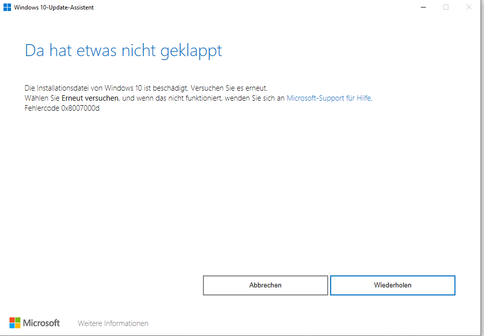

TheOne96 schrieb:Hab über der Homepage versucht die neueste Version von Windows 10 zu downloaden. Installation hat nicht geklappt.
Über Einstellung - Windows Update steht, dass ich auf neuestem Stand bin. Hab aber die ältere Windows Version :S

Auch wenn ich tippen würde das die SSD das Hauptproblem ist scheint das Verhalten der CPU auch nicht ganz normal zu sein, und auch mein erster Gedanke währe ein Temperaturproblem. (der zweite Einstellungen im BIOS)
Um das zu klären muss man zuerst die Sensoren von HWinfo starten. (oder HWMonitor)
Danach erst den CPUZ Stresstest machen, das darf dann auch ruhig mal eine Viertelstunde laufen. (oder auch Cinebench laufen lassen oder einfach nur Spielen, oder auch mehre Sachen nacheinander)
Und erst am Schluss den Screenshot von HWinfo machen, damit man anhand der Maximalwerte, das ganze auch beurteilen kann.
Deine bisherigen Screenshots sind für die Beurteilung leider nicht brauchbar.
Da bringt es auch nicht viel das die Wärmeleitpasste jetzt neu ist, da es nur einer von vielen Gründen für ein Temperaturproblem sein kann, wenn überhaupt eins besteht.
