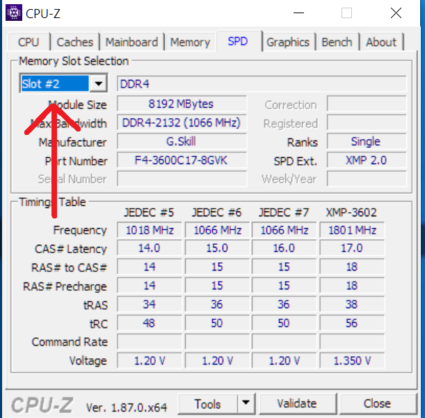

In welchem Slot die Riegel stecken kann man auch mit CPU-Z in Erfahrung bringen!

Danke an die anderen. Ich hab den Rechner jetzt mal aufgemacht und hab festgestellt, dass die Riegel auf DIMM1 und DIMM2 liegen, da hattet ihr also recht. Das hatte aber scheinbar damals einen Grund.
