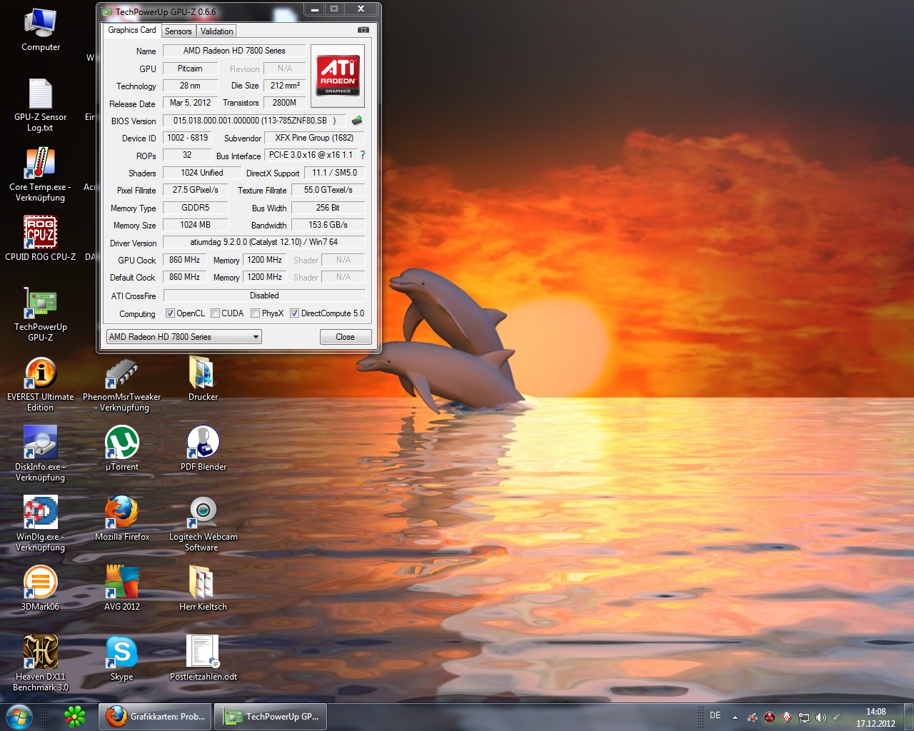

ich habe soeben meine XFX 7850 1GB eingebaut.
Daraufhin sofort ( vorerst ) den Catalyst 12.10 Installiert. ( Komplettpaket ).
Jetzt zeigt mir GPUZ an, dass meine Karte nur unter PCIE 1.1 läuft !?!?
Meine bis vor 15min eingebaute HD4850 lief ganz normal mit PCIE 2.0
Habe ich was falsch gemacht?
Mein Mainboard ist ein ASUS M3A78-PRO. Ist auch nur 1x PCIE 2.0@16x Steckplatz. Also kann ich ausschliesen, da was verkehrt herum eingebaut zu haben ;)
Der 6 PIN Stecker sitzt auch Bombenfest.
Mein Monitor habe ich auf den " VGA " Steckplatz. Mein TV auf dem anderen. Liegt hierbei vllt der Fehler ? Monitor ist ein LG W 2343T ( FullHD ).
Was kann denn das sein ? Wie kann ich das auf 2.0 Umstellen ?
Wäre um Rat sehr Dankbar.

Nein, alles in Ordnung, das ist eine Stromsparfunktion. Hat die Grafikkarte nix zu tun, also z.B. Windows Desktop, taktet sie runter und auch der PCIe Anschluss wird runtergefahren.
Lass mal FurMark laufen und mach dann GPU-Z an...
jap, das wird die Stromsparfunktion sein... -> unter Last nochmal testen.

Stromsparfunktion scheint auch nicht zu gehen. Ich habe soeben einen Screen angehangen. Die läuft auf Volldampf..!? Ich werde mal kurz ein Programm durchlaufen lassen um zu testen.
Wie gesagt, lass FurMark laufen und guck gleichzeitig mal was GPU-Z dann sagt... :rolleyes:

Aber das mit der Anbindung ist wie schon gesagt nur eine stromsparfunktion.
der screenshot sagt gar nix, mach mal einen vom Tab "Sensors", da wird nämlich die aktuelle Taktfrequenz angezeigt...
klick auf das Fragezeichen und starte den test , dann siehst du das er auf 2.0 umschalten, wieso dieses testprogram das macht weiss ich nicht, aber das macht es bestimmt schon 2 jahre soo.

7850 wieder drinnen. Und es wurde wieder automatisch der 12.10 treiber erkannt..jetzt läuft es im Idle zumindest, ohne das was hängt...ihr hattet auch zu 100% recht mit der PCIE 2.0 sache. Sobald ich den test von GPUZ starte springt er sofort auf 2.0.
Der Heaven Benchmark läuft jetzt auch an !! Also bis jetzt läuft alles einwandfrei..
Ich habe wie gesagt die 4850 nochmal eingesetzt, dann habe ich ATT Deinstalliert + im Gerätemanager die 4800 Series...
Den Catalyst treiber ebenso..( da war noch , wieso auch immer, der 12.6 drauf ). Dann wieder die 7850 und jetzt scheint es zu laufen. Ich berichte dann nochmal Final ;)
