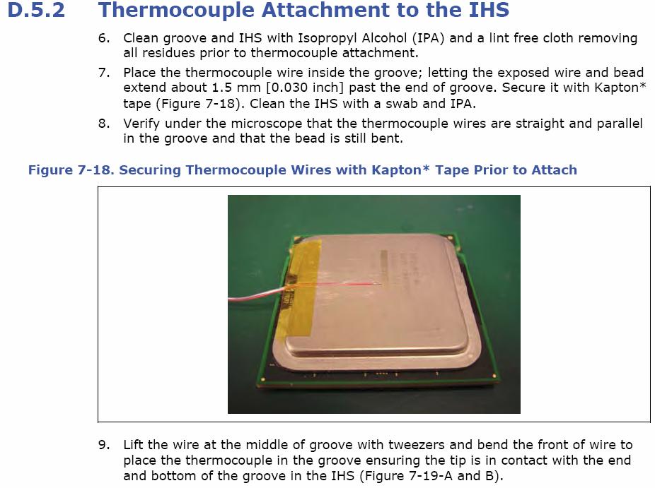

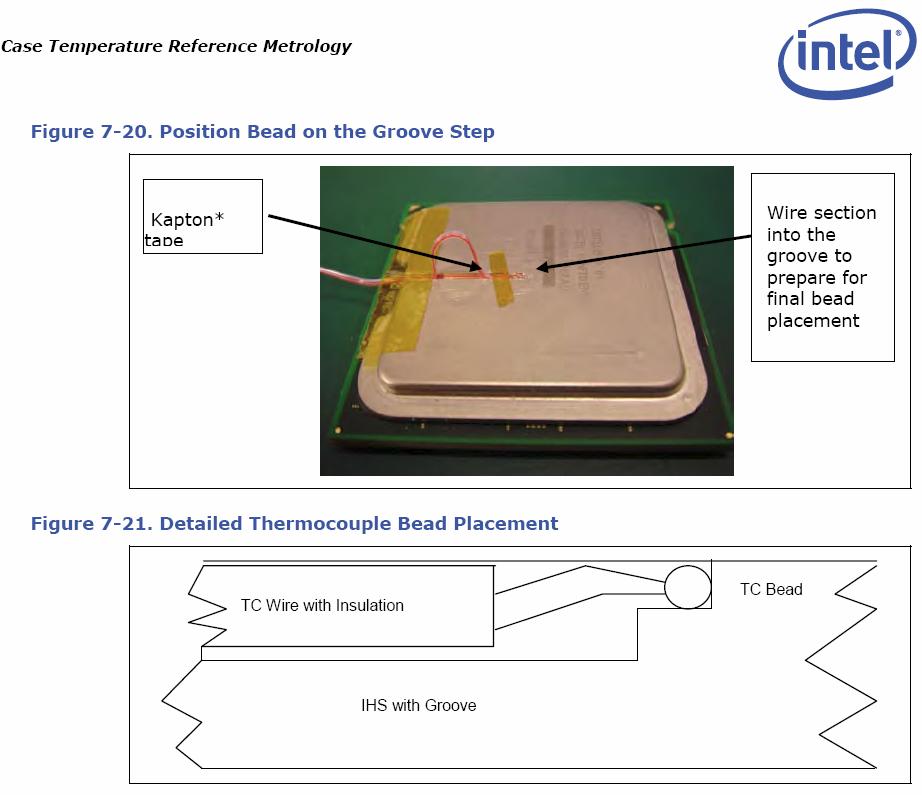

Gemessen kann die von Intel angegebene Temperatur laut erwähnten"Intel Thermal Guide" zB. so werden:
  • 18.05.2008_07:17:36_intel1.jpg

  • 18.05.2008_07:18:33_intel2.jpg
