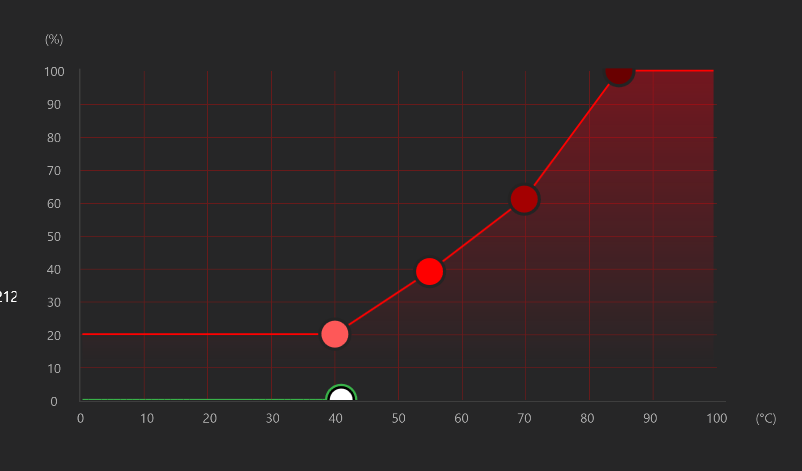

Ich hatte erstmal 6 Lüfter (Maximalkapazität) mitbestellt und diese auch installiert. In der normalen Konfig natürlich viel zu hoch gedreht und zu laut. Habe die dann runter gestellt und alle Lüfter inkl. CPU stehen so, wie im Screenshot (siehe unten)
Temp Idle:
CPU 36°C
GPU 36°C
Last (Anno 1800/F1 2020 auf Ultra):
CPU 40-45°C
GPU 50°C
Dabei sind die Lüfter normal etwas Lauter beim Spielstart, weil die Temp da kurz auf 60 geht aber beim spielen selber, sind die fast nicht hörbar. Im Idle sowieso nicht.
Für Verbesserung an der Kurve bin ich gerne offen. Überlege den 60°C Bereich noch etwas zu verlegen. Die Einstellung habe ich mit dem MSI Dragon Center vorgenommen, damit ich nicht immer ins BIOS muss.
Alle Lüfter sind als PWM eingestellt.
Edit: werde demnächst mal mit wenigern probierne, wie hier diskutiert.
