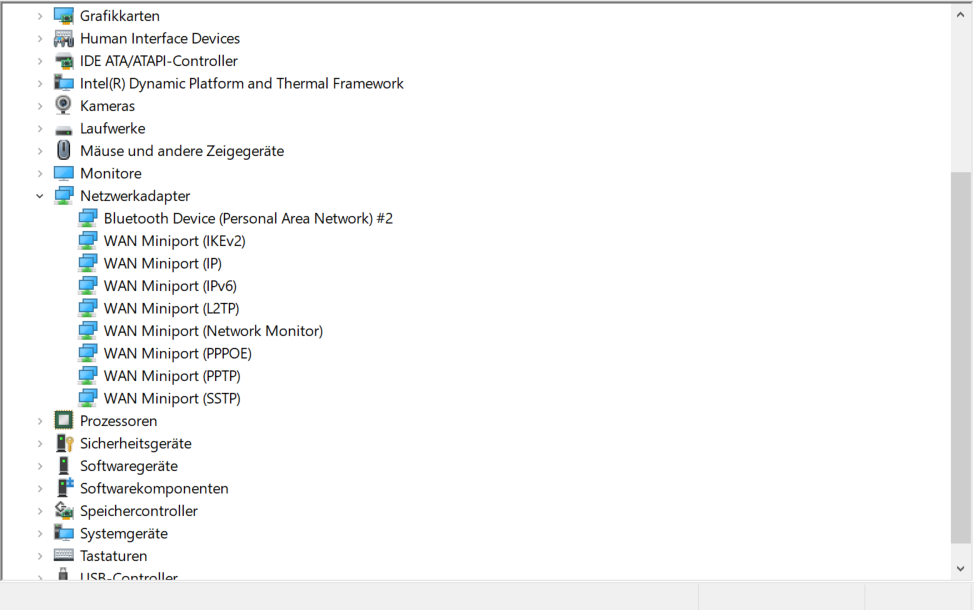

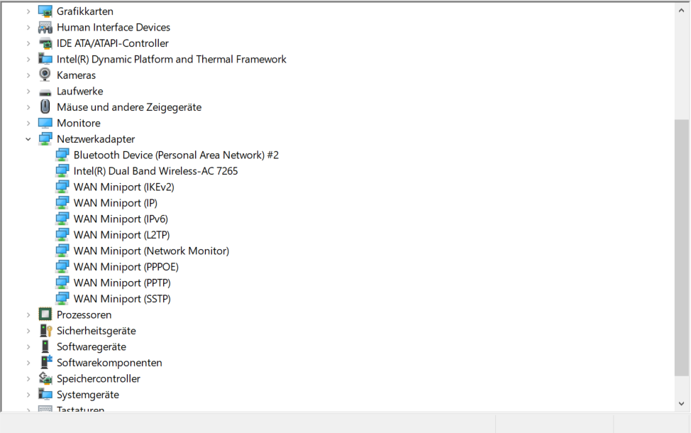

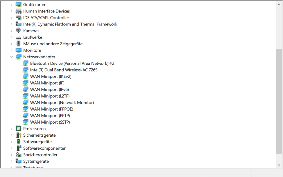

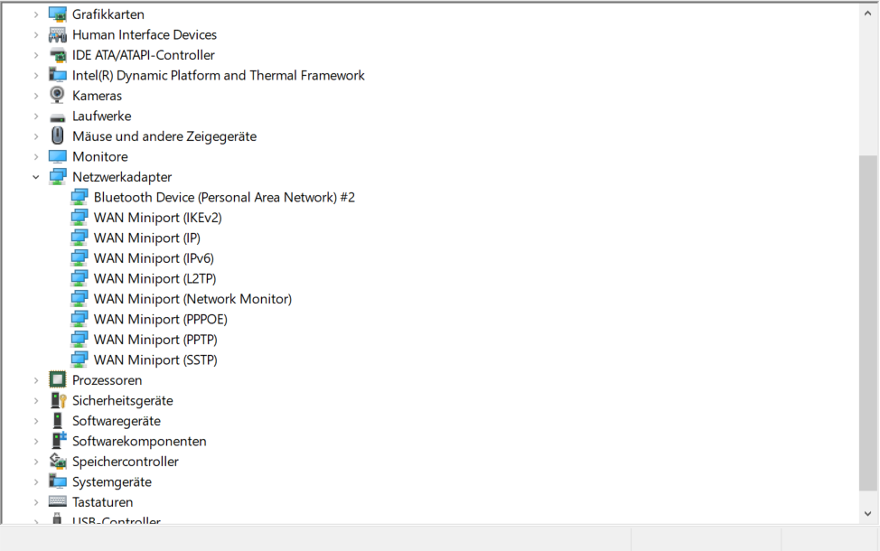

Seit einiger Zeit habe ich aber akute Probleme mit der WiFi Verbindung. Installiert ist ein Intel Dual-Band Wireless-AC7265 Adapter im M2 2230 Format. Der Adapter hat Bluetooth 4.0LE integriert. Letzteres läuft einwandfrei. Das WiFi Netz bricht aber immer wieder ab. Dann verschwindet sogar der WiFi Controller aus dem Geräte-Manager. Nach einer Weile wird er vom System wieder erkannt, verbindet sich aber nicht mit dem Heimnetzwerk und verschwindet kurz darauf wieder. Das tritt sporadisch auf. Ich habe es schon zwei Mal "beheben" können, indem ich den Adapter ausgebaut, alles gereinigt und wieder zusammengesteckt habe. Ich konnte mir den Grund aber nicht herleiten, warum das helfen sollte. Und es hilft auch nicht dauerhaft.
(Screenshots oben innerhalb von 1 Minute aufgenommen)

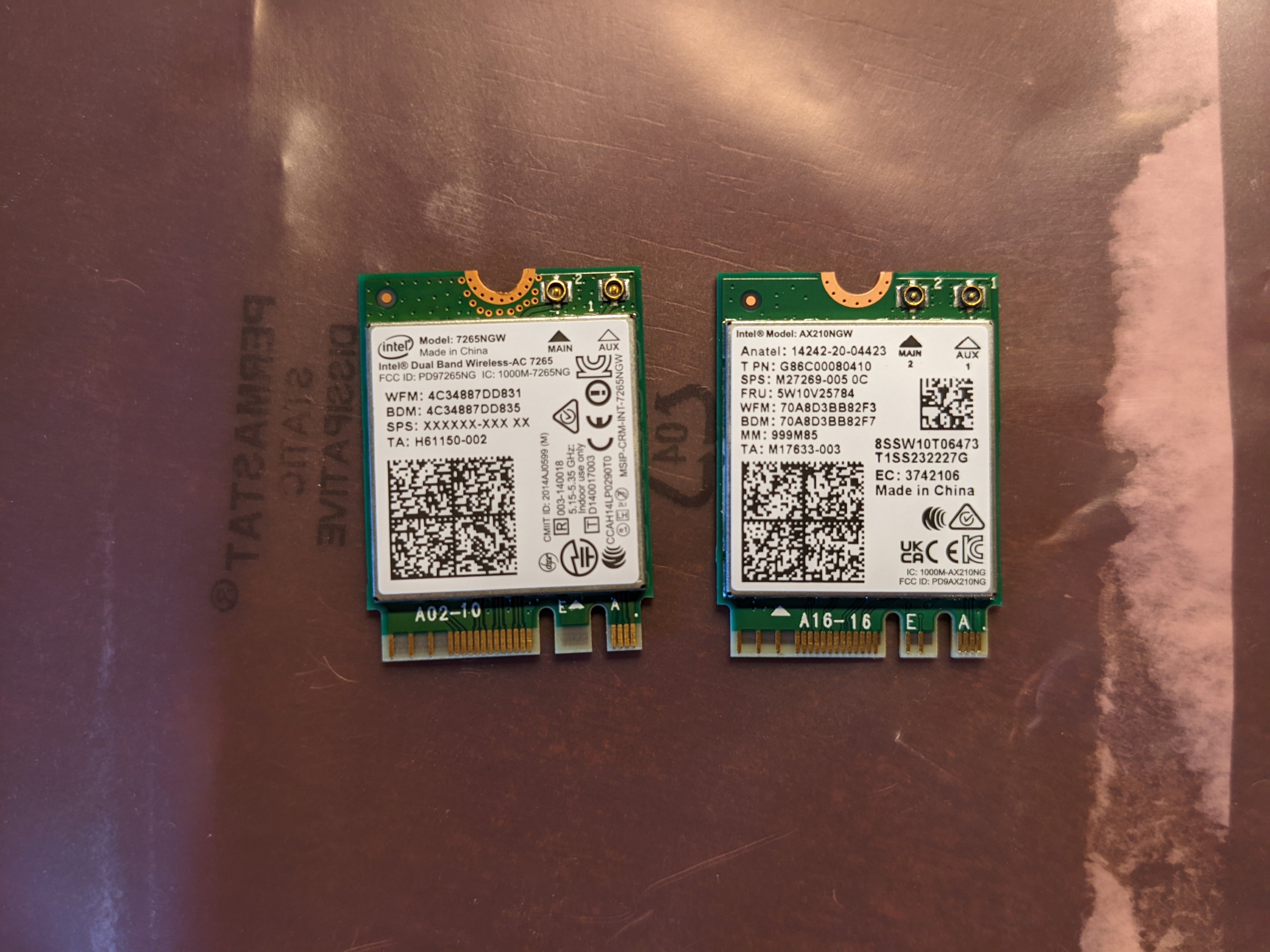

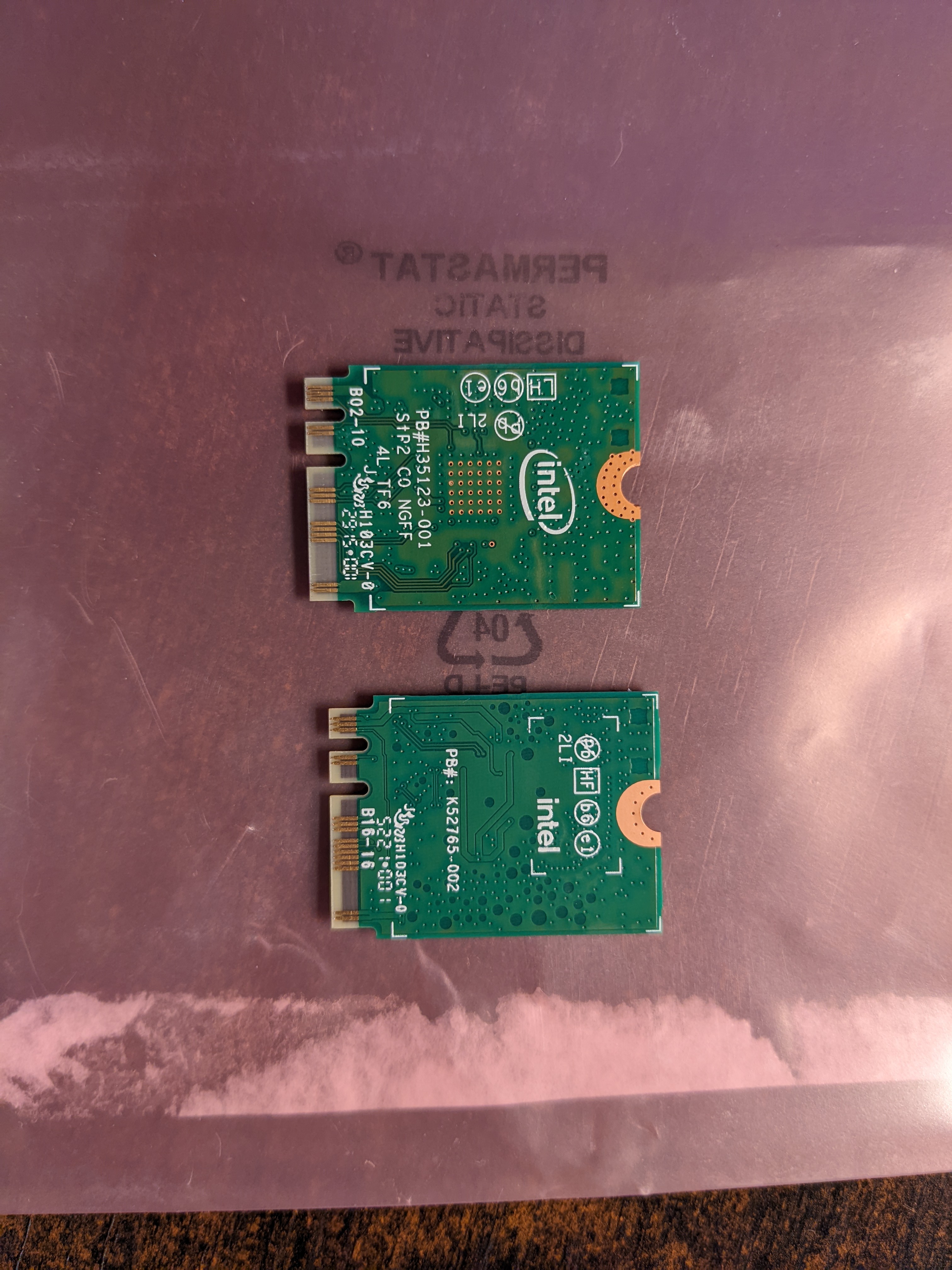

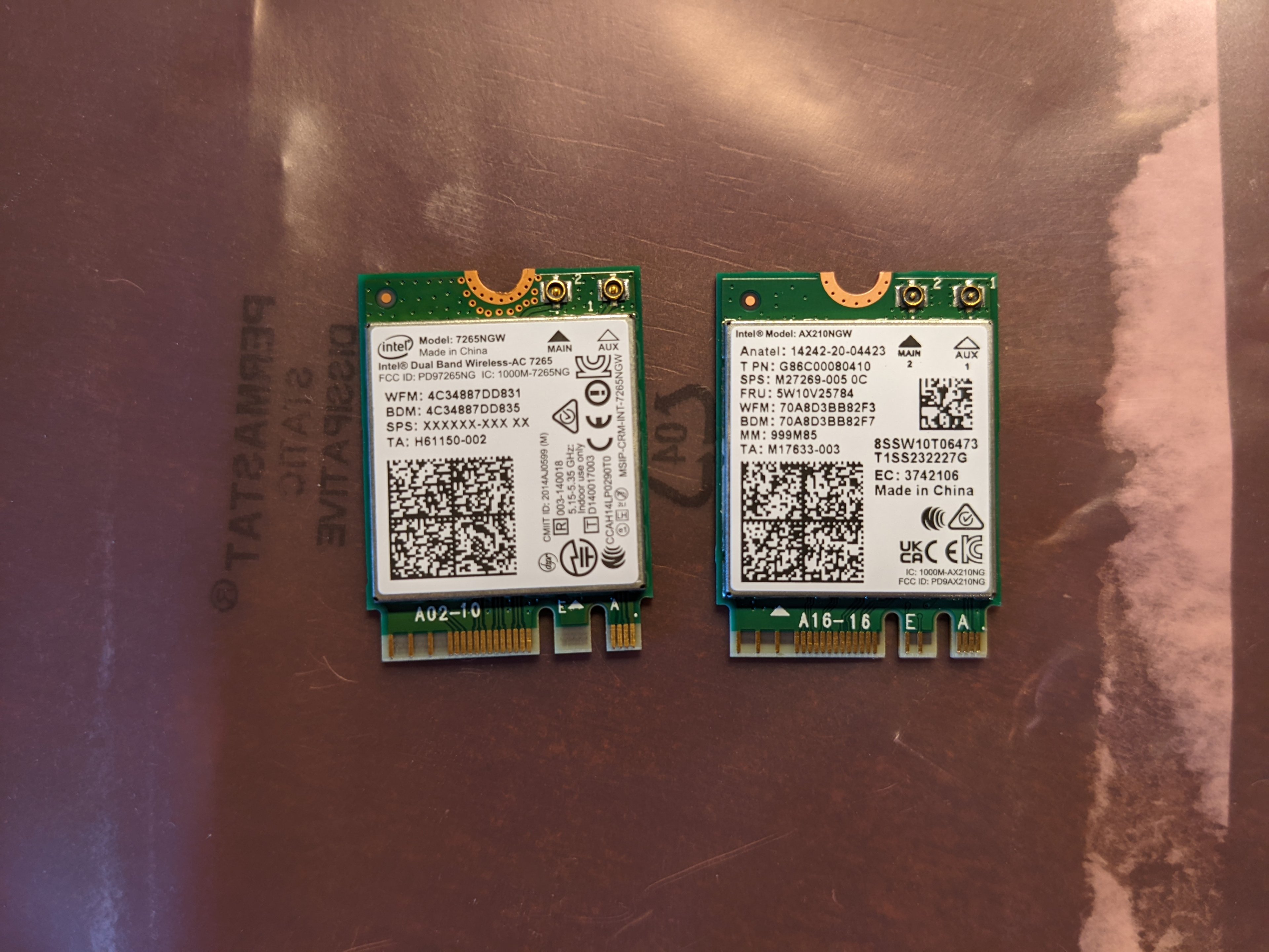

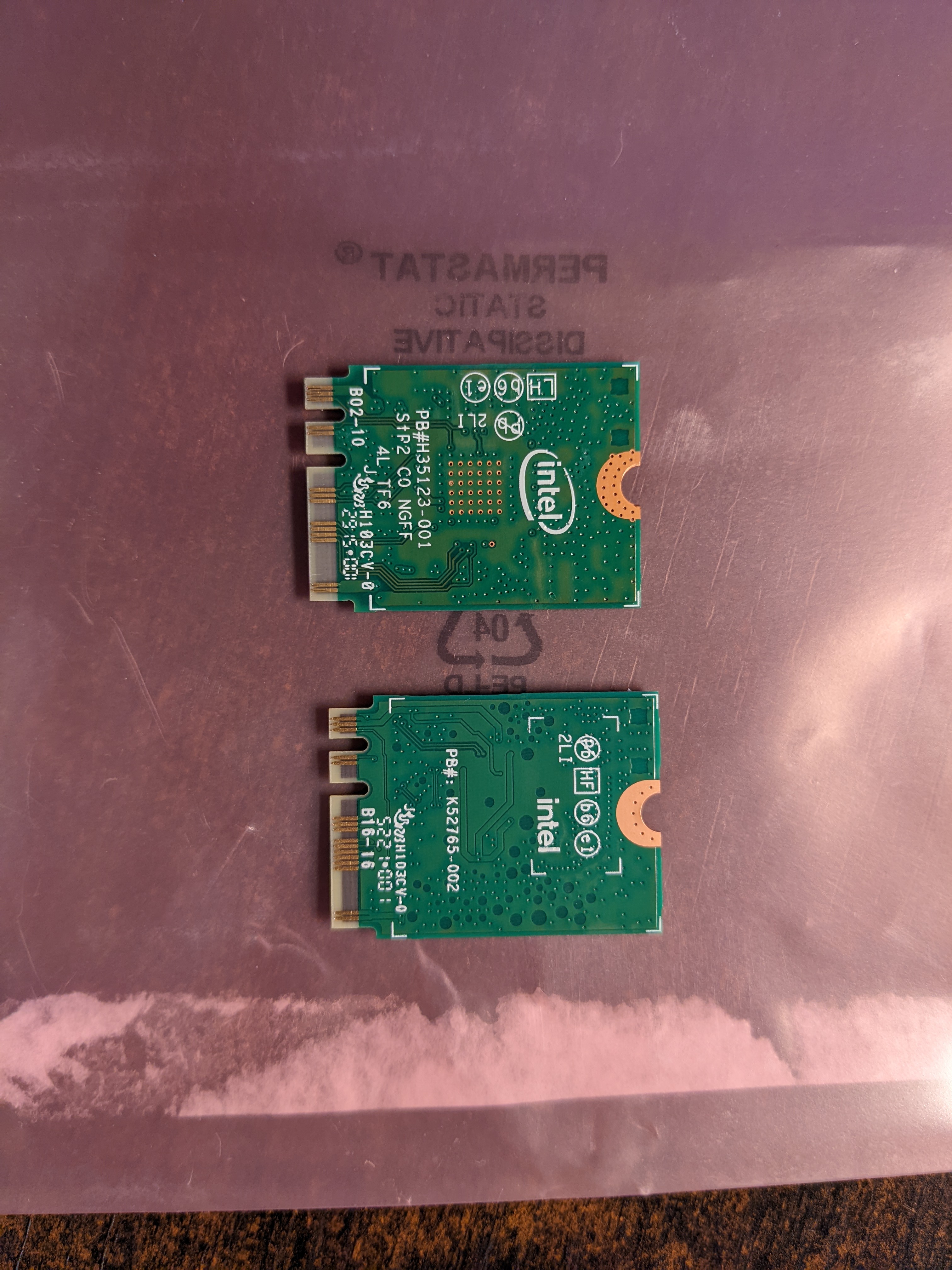

Die Karten habe ich mal im Vergleich fotografiert. Dabei ist mir aufgefallen, dass die PIN-Belegung beim AX210 Modul etwas voller ist. Auf Vorder- und Rückseite sind jeweils zwei Kontakte, die das AC7265 Modul nicht hat. Aber ein M2-Port sollte ja immer voll belegt sein, oder? Außerdem laufen beide Intel Module nach meiner Recherche über "PCIe 1.0 x1".

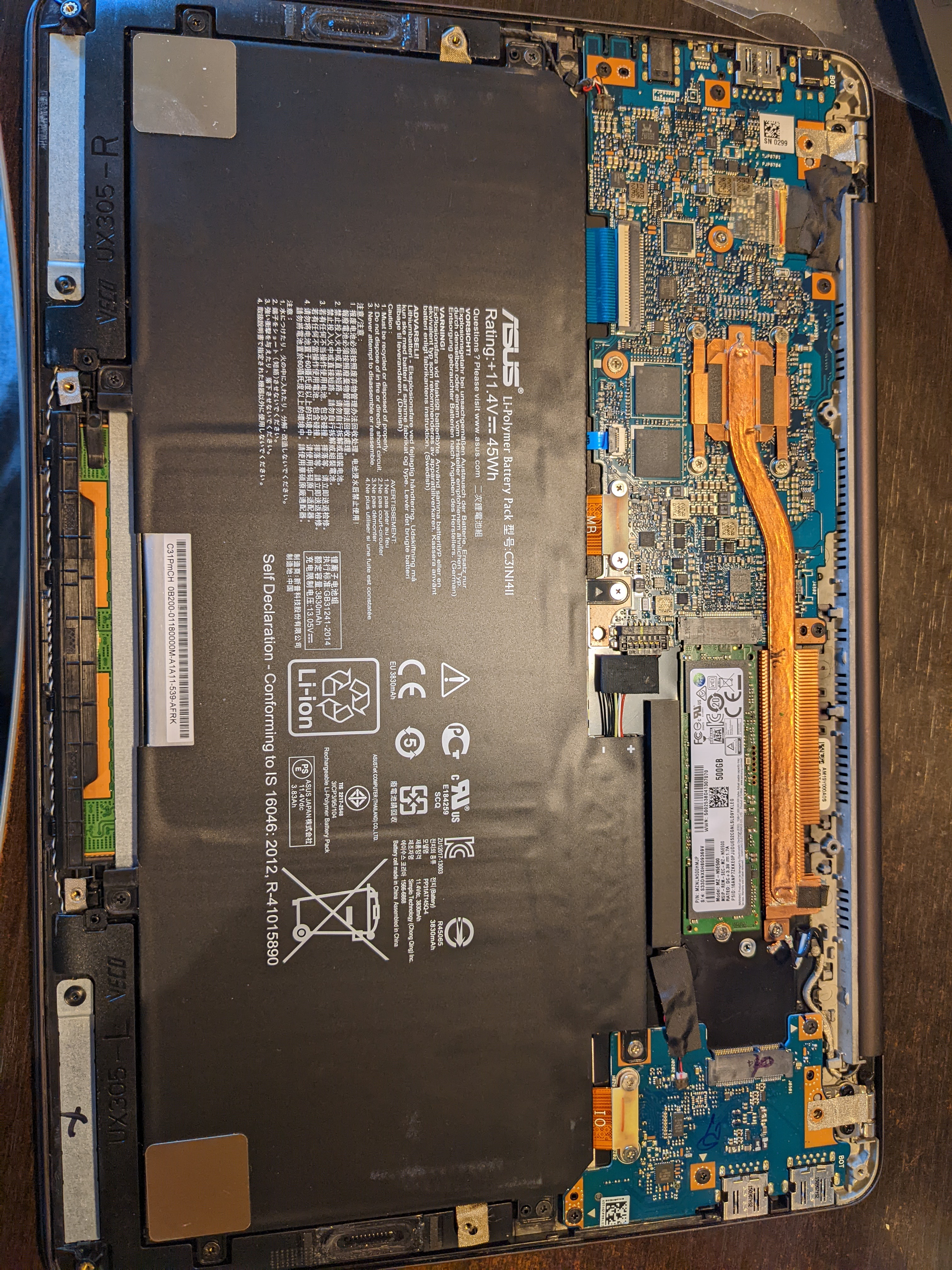

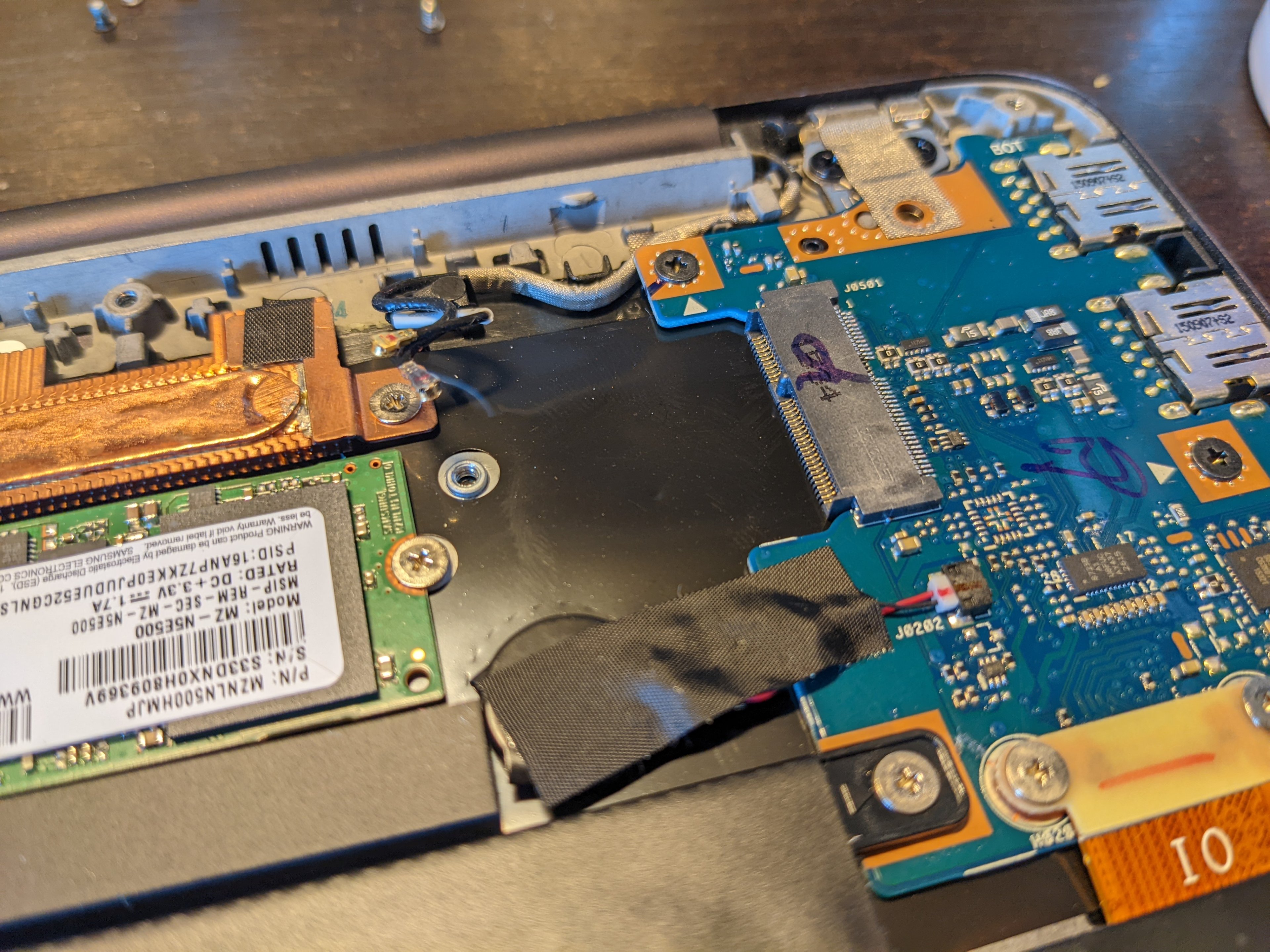

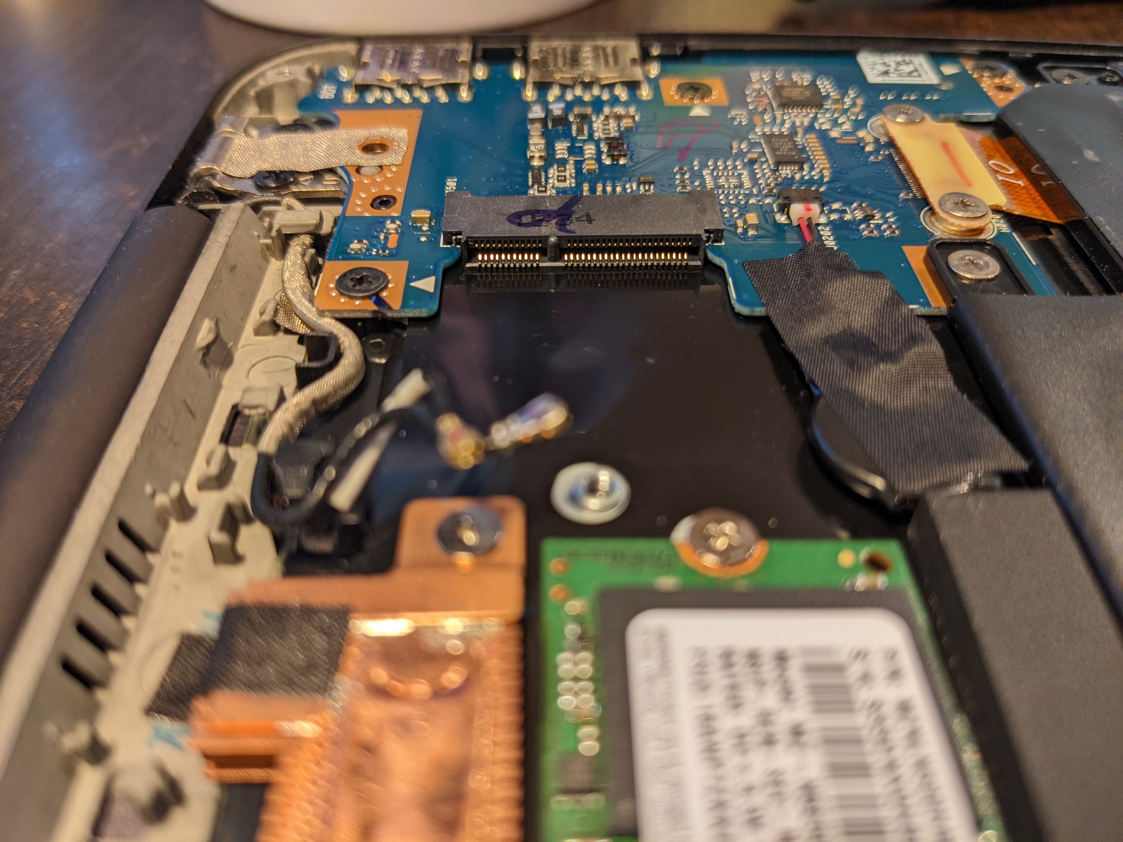

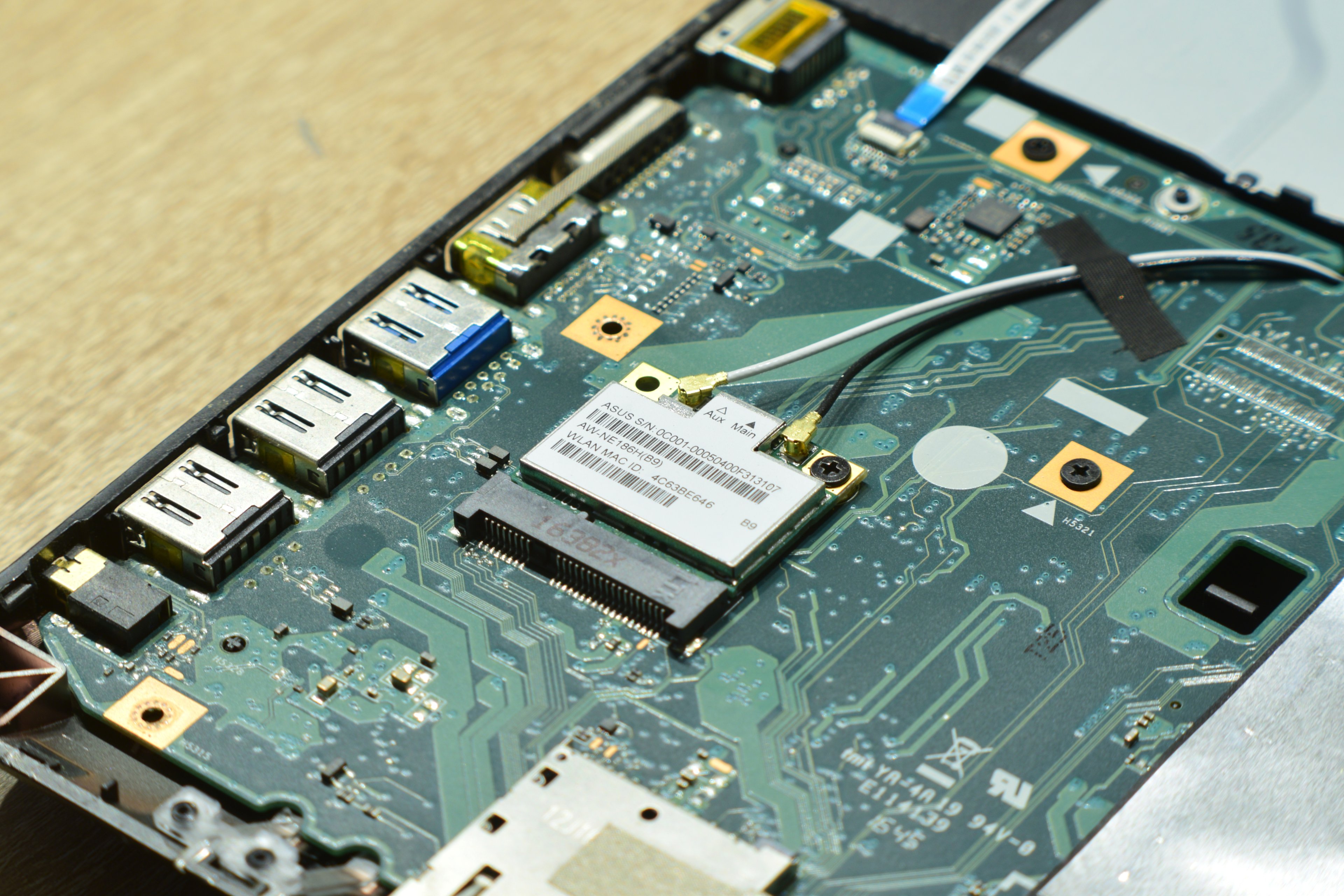

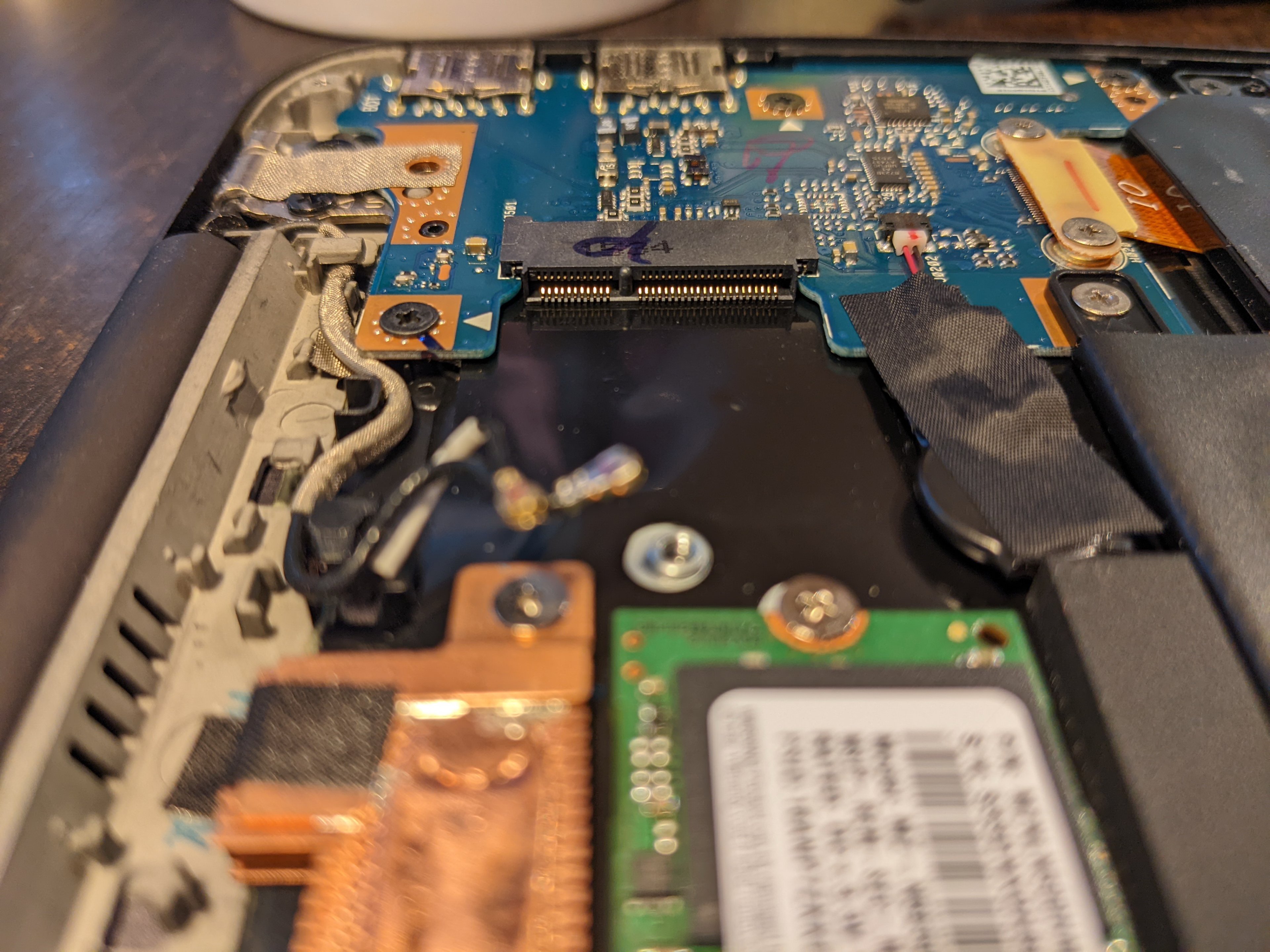

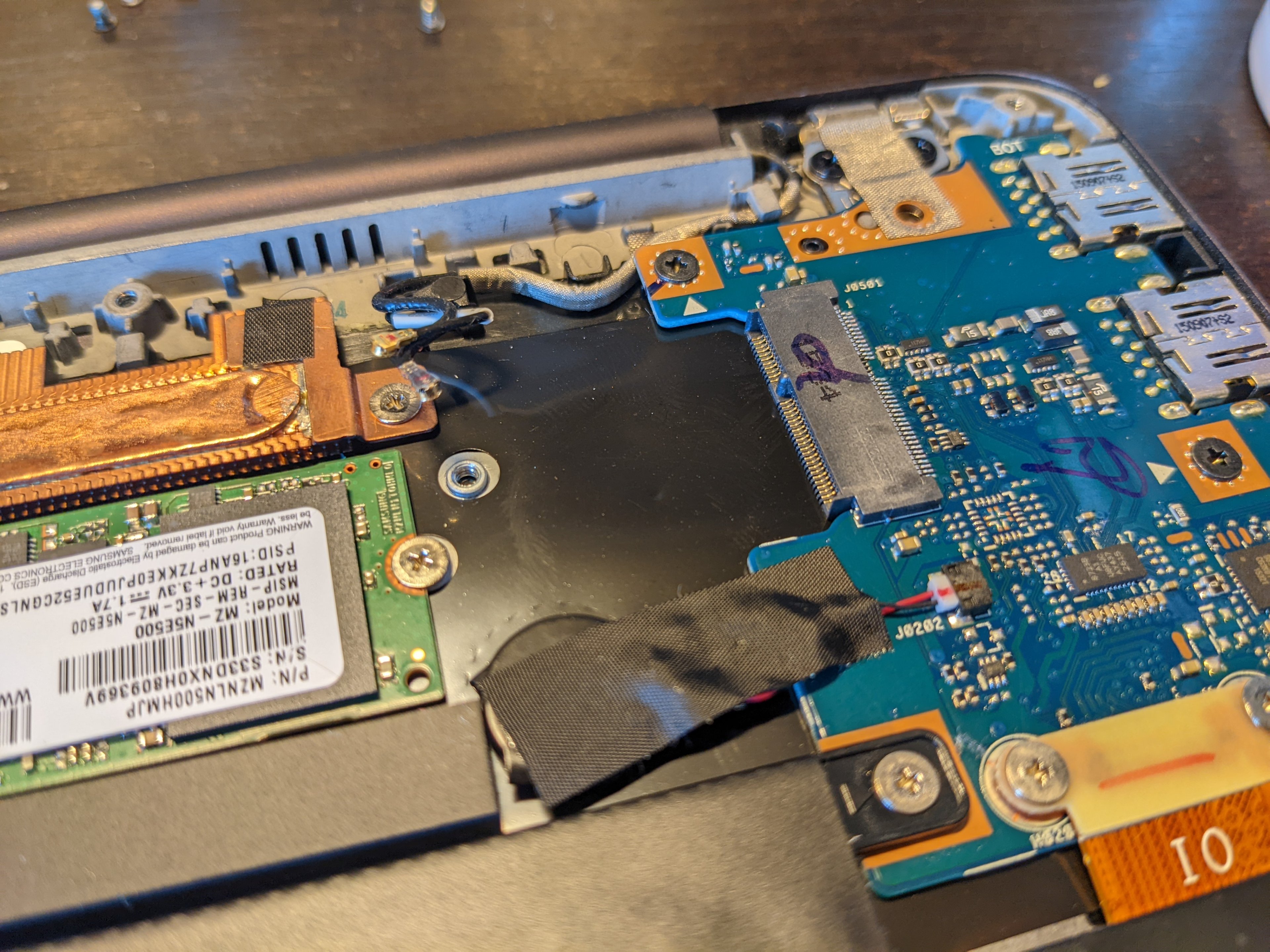

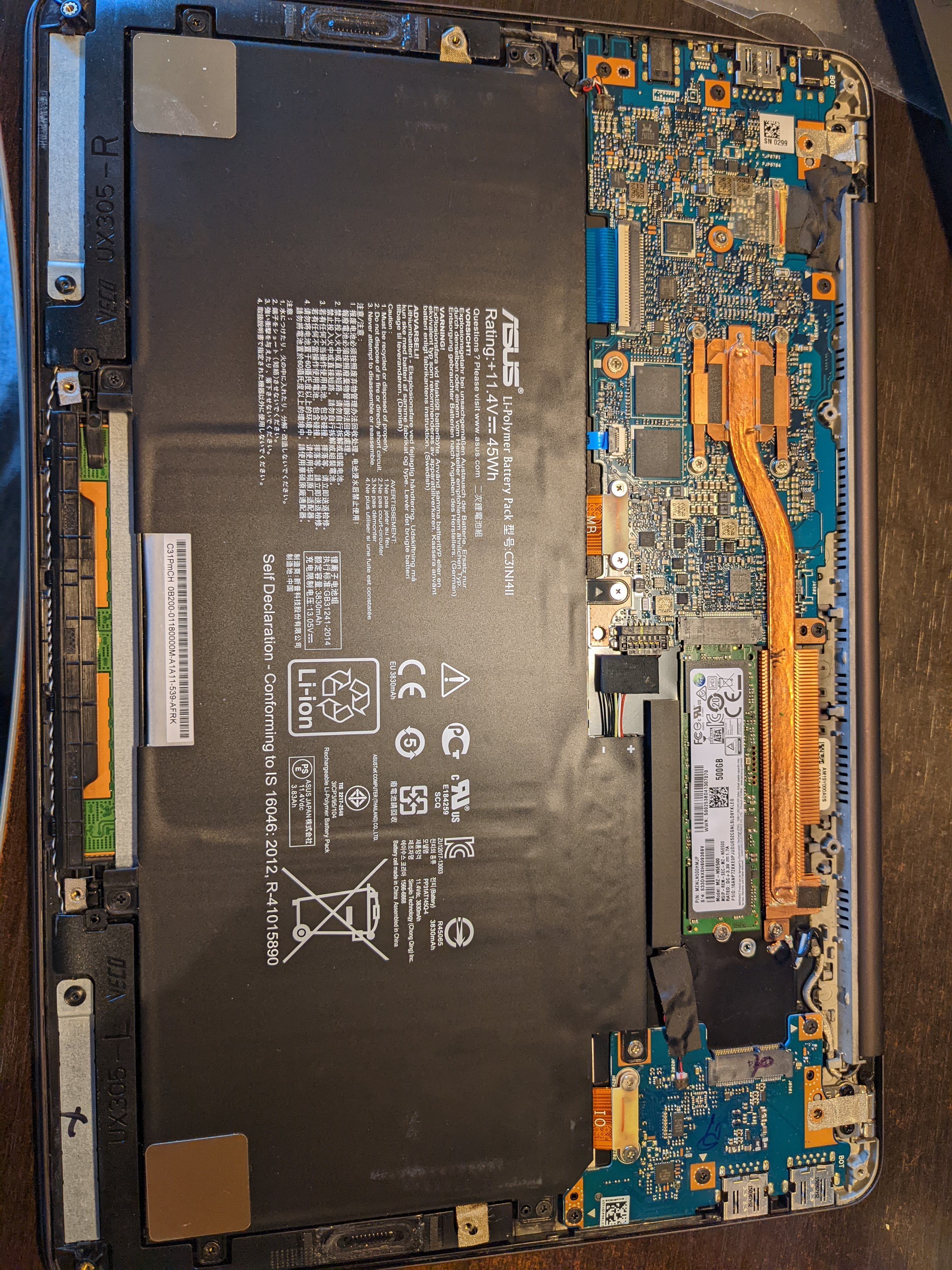

Anbei noch Fotos vom Laptop-Inneren und der Schnittstelle, falls der ein oder andere da Auffälligkeiten entdecken sollte:
Kann mir da jemand weiterhelfen? Gibt es noch einen Tipp, wie ich das neue oder alte Modul wieder reibungslosen Betrieb motivieren kann?? Danke und Gruß!

Wenn mich dir Karten im Vergleich ansehe, scheint doch die Belegung anders zu sein
Aber vielleicht Doch das Mainboard oder die Antenne
Siehe unten Rechts bei E

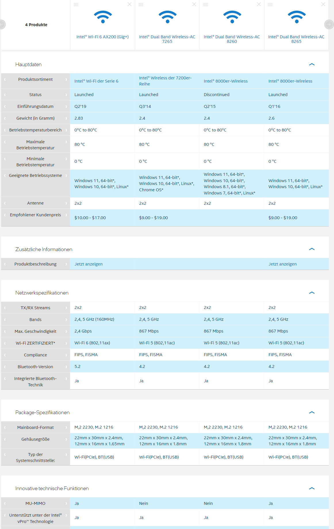

Intel® Dualband-Wireless-AC 7265Intel® Dualband-Wireless-AC 7265
Package-Spezifikationen​
Mainboard-Format
M.2 2230, M.2 1216
Gehäusegröße
22mm x 30mm x 2.4mm, 12mm x 16mm x 1.8mm
Typ der Systemschnittstelle:
Wi-Fi(PCIe), BT(USB)
Ja, das habe ich ja schon oben geschrieben. Die WiFi 6 Module haben pro Seite (auch hinten) zwei Kontakte mehr. Aber trotzdem sind beides wohl PCIe 1.0 x1 Module von der Schnittstelle her. Das AC7265 scheint hier aber noch weniger die Bandbreite auszunutzen und ist daher noch weniger belegt. Was aber mMn nicht heißen sollte, dass die Karten inkompatibel zueinander sind. Ein Grund könnte natürlich sein, dass ASUS auf der Platine wirklich nur die Anschlüsse weiterführt, die damals benötigt wurden. Sozusagen eine unvollständige Verschaltung. Aber das wäre echt seltsam.
Andererseits hat das UX305 ja auch einen SSD M.2 Slot, der physikalisch auch zu PCIe basierenden NVMe SSDs passt, intern aber nur mit SATA angebunden ist. Aber da das nochmal ein ganz anderes Protokoll ist, ist das nicht ganz vergleichbar...

Also abkleben von PIN 56 (und 55) hat leider nix gebracht. :(
Also ich hab jetzt das abkleben von diversen Kontakten mit Tesa Film ausprobiert. Die beiden ursprünglich benannten Pin 54 + 56, die Pins gegenüber auf derselben Seite, da ein anderer genau auf Basis der AX210 damit Erfolg vermelden könnte, und sogar die zwei auf der Vorderseite auf dem E-Key, die die alte AC7265 nicht hat. Auch in Kombinationen. Aber immer mit dem gleichen Ergebnis. BT funktioniert immer, WiFi wird gar nicht erst erkannt.

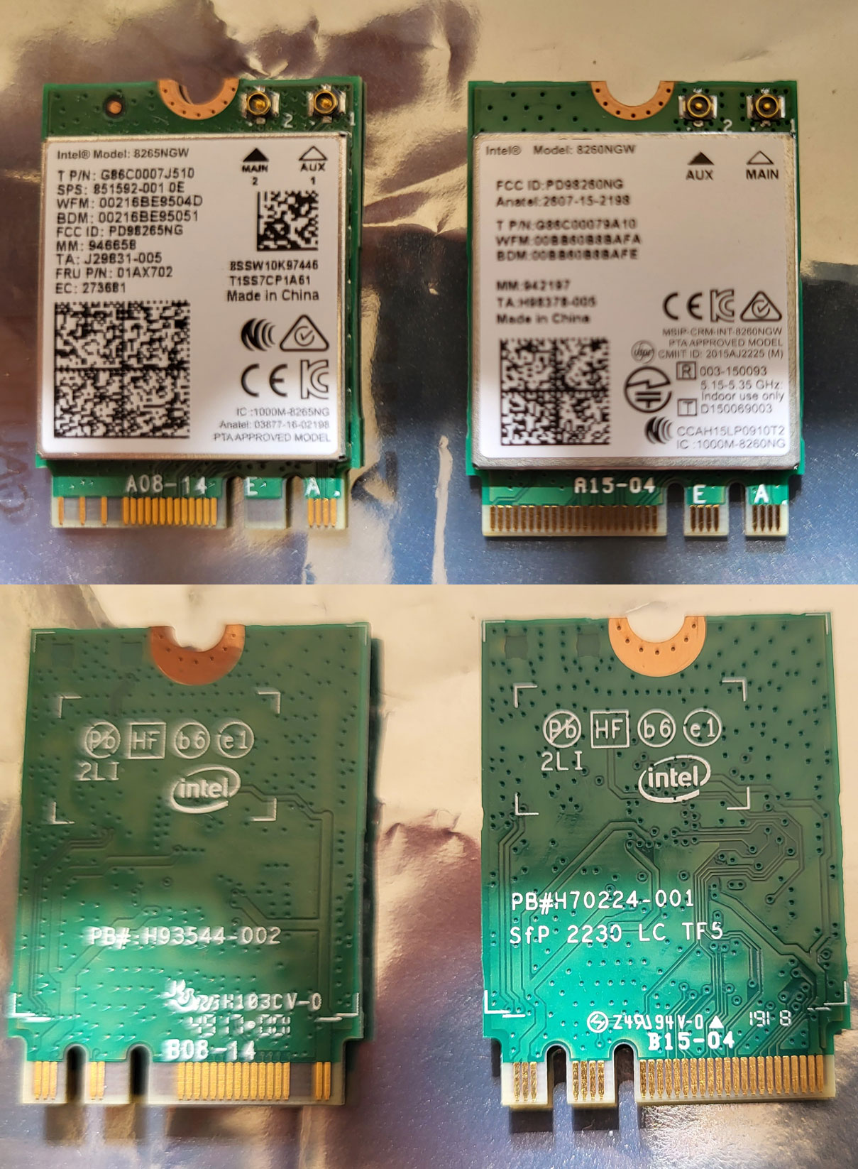

@12die4
Ich habe nach meiner Umrüstaktion auf die AX200 hier noch eine 8260NGW und eine 8265NGW rumliegen (siehe Bild). Ich könnte sie dir zu Testzwecken kostenlos zur Verfügung stellen.
Wenn gewünscht - bitte melden.

Bevor die Probleme anfangen. Wenn sie spinnt, ist sie ja die meiste Zeit gar nicht sichtbar.
