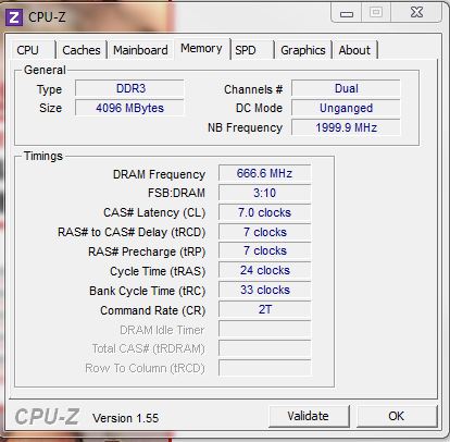

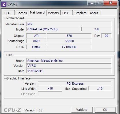

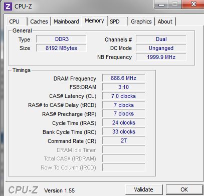

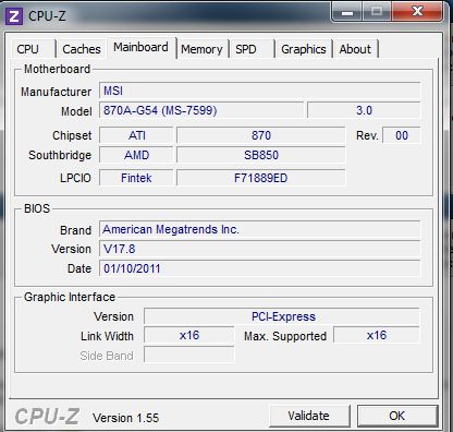

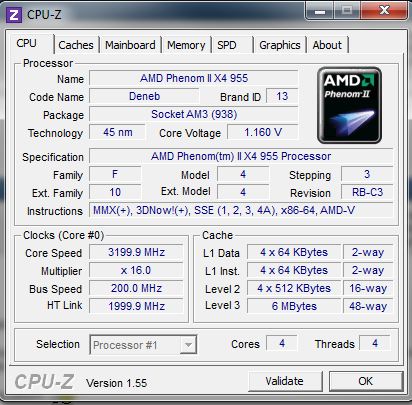

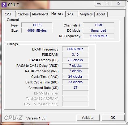

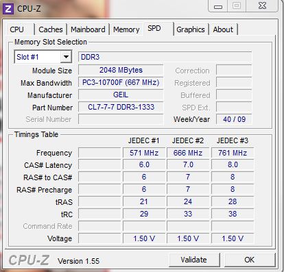

Bitte mal mit CPU-Z die Karteikarten: CPU, Mainboard und Memory posten.
(Download CPU-Z)
Ich installier gerade auch mal SP 1. Netzteil ist ein Enermax Liberty ELT500AWT
Im Anhang die CPU-Z Karteikarten.

Hmm, kann nichts aussergewöhnliches erkennen.
So ´ne IDE Platte frisst vielleicht 10W, mehr nicht. Dein NT erachte ich als ausreichend.
Bau mal die Soundkarte aus. Nur, um sicher zu gehen. Und reduziere auch mal den RAM auf 4GB. Eventuell kommt dein Board mit einer solchen Vollbestückung nicht klar, wenn auch noch mehrere Platten und die Soundkarte dran hängen.
So erstmal danke für die bisherigen Tipps.
Hab jetzt als Versuch 2 Ramriegel rausgenommen und siehe da.... Seit 2 Tagen kein Absturz.
Da die Ramriegel laut Memtest iO sind scheint es wohl an dem Mainboard und der Bestückung zu liegen. Was für mich natürlich schade ist, da ich jetzt 4 GB Ram rumliegen hab :(

Wie alt ist eigentlich dein Board? Wie sehen denn die Spawas so aus? Macht da einer eventuell dicke Backen?
Hast du jetzt schonmal die soundkarte ausgebaut und mit dem Onboard Sound dein System laufen lassen??
Die X-Fi mag nämlich nicht jede Zusammenstellung..
Ersatzgrafikkarte zum Testen dürfte sich finden lassen, beim Ram siehts allerdings nicht so gut aus. Mainboard ist relativ neu, ebenfalls Mitte September (da war zu dem Zeitpunkt diese tolle MSI Aktion mit Mainboard + AMD Prozz je nach zusammenstellung 30 € zurück oder mehr.... Sonst hätte ich mir wohl nie das Mainboard geholt, auch wenn es allgemein nicht als "schlecht" oder "nicht zu empfehlen" eingestuft wurde...).
Spawas.. Hab grad mal reingeguckt aber mit meinem absolut ungeschulten Auge nichts ungewöhnliches entdecken können, also keine dicken Backen oder andere Deformationen. Beim nächsten Bluescreen wird dann einfach mal die Soundkarte rausgenommen und mal mit OnBoard Sound getestet. Braucht wer eine etwa 5 Monate alte XFi Titanium? :D
Hab nur 4 GB drin...
Hatte heute Nacht wieder einen Freeze mein SC2 spielen, viele graue, vertikale Streifen über meinen Bildschirm und einen schönen Ton aus meinen KHs....
Ganz komisch alles, die Konfiguration ist die selbe, wie die Monate vor dem Aufstocken des Rams und der SSD abgesehen von der IDE Festplatte und auf einmal gehts nicht mehr vernünftig....

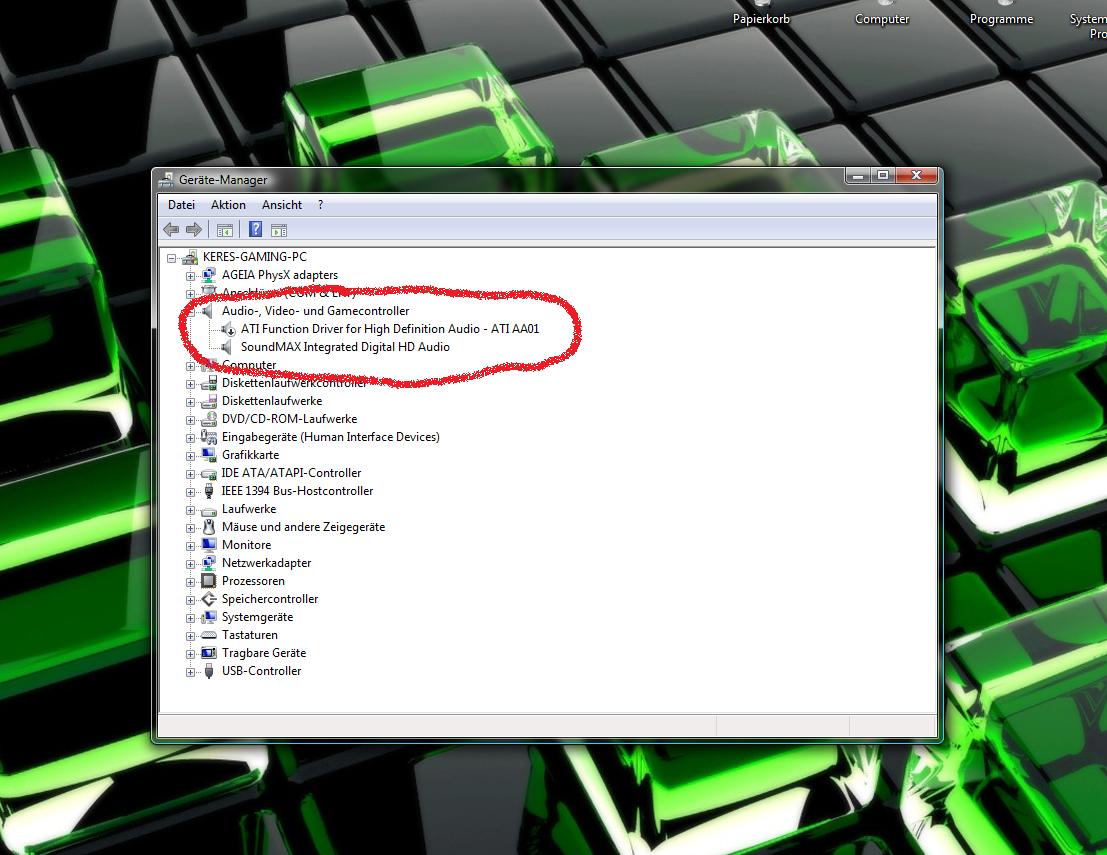

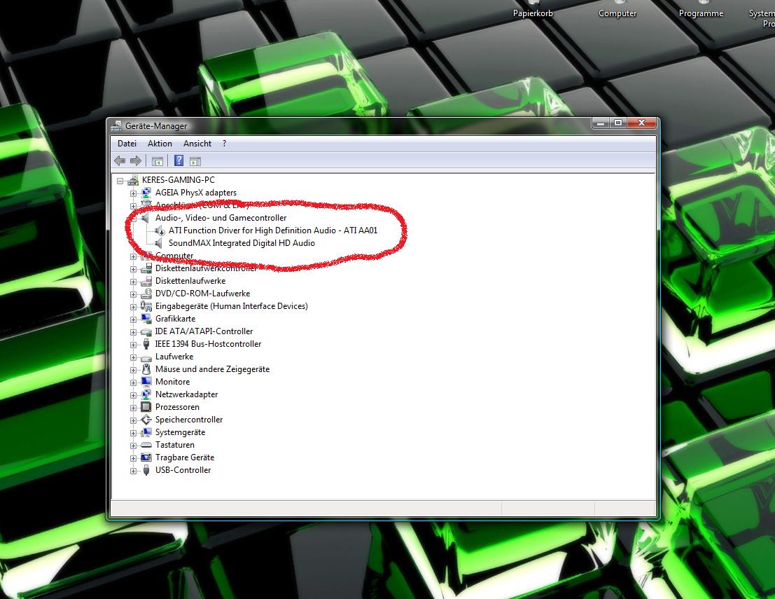

Kam der Freeze mit oder ohne Soundkarte?
Welchen Treiber verwendest du?
Alle ATI-Grafikkarten seit der X1000-Serie können neben der Grafik auch HD-Audio zur Ausgabe über HDMI berechnen, was allerdings nur sehr selten genutzt wird, da die meisten Anwender eine zusätzliche Soundkarte oder aber den Onboard-Sound des Mainboards verwenden.
Auf Gamestar stand mal, das HWInfo herausgefunden hat, " ...berechnen die ATI-Karten jedoch den Sound auch dann, wenn er nicht genutzt wird. Ein Deaktivieren der ATI High Definition Audio Device bzw. des ATI Function Driver for High Definition Audio im Geräte-Manager brachte bei Tests eine Mehrleistung von durchschnittlich 2-3 Prozent. Besonders grafikintensive Spiele profitierten dabei mit bis zu fünf Prozent."
Deaktiviere dies doch mal probehalber.
