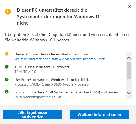

Anschließend habe ich den PC Healthy Check installiert und folgende Ergebnisse bekommen.
Das Erste muss noch getan werden, alle anderen Punkte sind grün markiert.

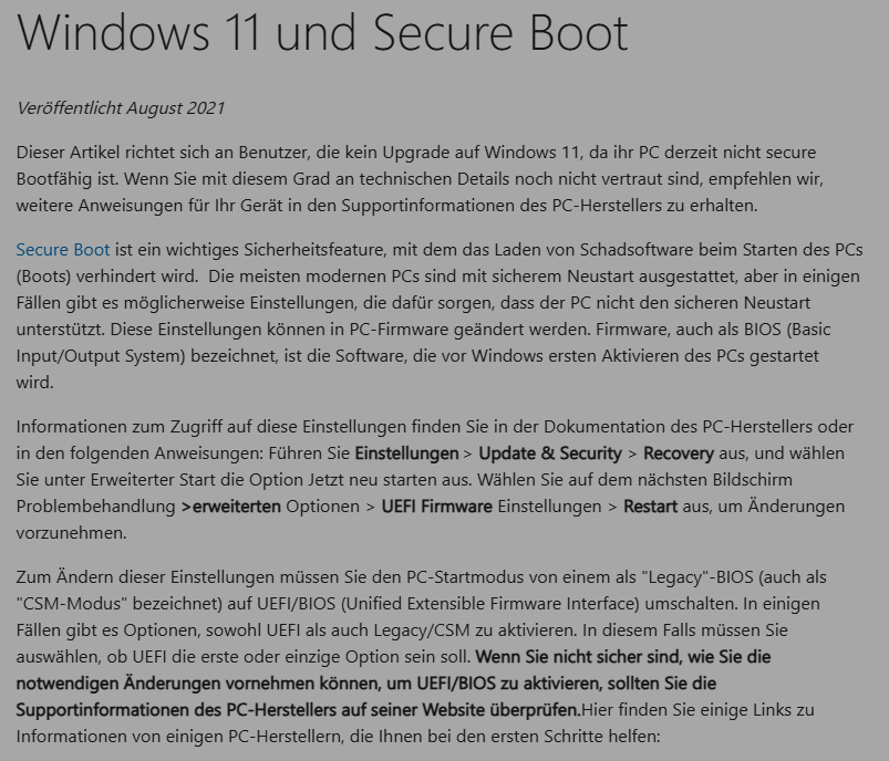

Wenn ich auf den "Link" des gelb markierten Punktes klicke, kommt folgendes:
Es sieht so aus, als ob der Secure Boot nicht aktiviert wäre?!
Lade dir mal das Programm WhyNotWin11, starte das mal, wenn da alles grün ist, passt alles bzw, poste davon mal ein Screenshot.
Dann du kannst win11 über den Update Assistent, denn es auf der Microsoft Homepage gibt auf win11 Upgraden.
Der Microsoft Check hängt manchmal bissel hinterher 😉

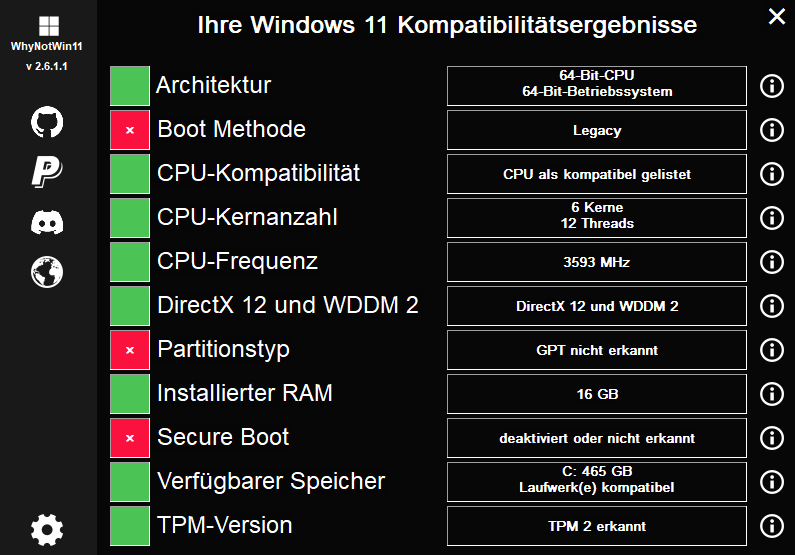

WhynotWin11 zeigt folgendes:
Lies Dich als erstes schlau wie mbr2gpt funktioniert.
Deine Installation ist noch mbr, dass muss umgestellt werden. Das ist das was Partitionstyp meint. @Nero2019
Danach kann man die Bootmethode von legacy (csm) auf gpt umstellen.
Und dann wird auch secure Boot klappen weil mit csm das nicht geht.
Reaktionen: slice90, aragorn92 und Smily
Dein Problem ist, dass bei dir Windows 10 im falschen Modus installiert wurden, es wurde im alten CSM Mode mit MBR installiert, so kannst halt nicht auf win11 Upgraden.
Du musst erst dein System von MBR auf GPT umwandeln, was mit dem Windows Programm mbr2gpt geht. Es gibt da ein paar Youtube Anleitungen dazu.
Secure Boot geht dann erst danach.

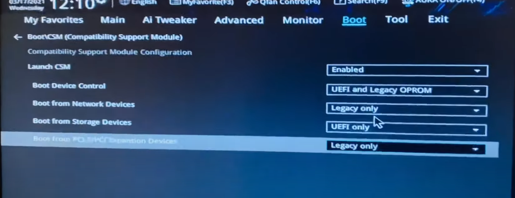

Ich weiß nicht wo man die Funktion im Bootmethode von UEFI auf CSM/Legacy umstellen kann.
Wie im Video ab 4:20 ?!
Es gibt viel zu viele Optionen wo man Legacy oder UEFI einstellen kann, wie dieses Video zeigt. Bsp:
Das ist ja schon die richtige Stelle. Du siehst ja ob Windows danach noch startet.
Ist der Datenträger noch MBR, wird Windows nicht starten, wenn UEFI im BIOS ausgewählt ist. Muss halt auf Legacy stehen, nicht UEFI.
"Boot from Storage Devices" klingt doch schon nach der richtigen Stelle. Das umstellen auf "Legacy only".
Nachdem der Datenträger von MBR auf GPT konvertiert wurde, muss das dann wieder rückgängig gemacht werden.
Entweder indem man alles wieder auf "UEFI only" umstellt oder vermutlich würde es auch reichen einfach das BIOS auf Werkseinstellungen zurückzusetzen,
