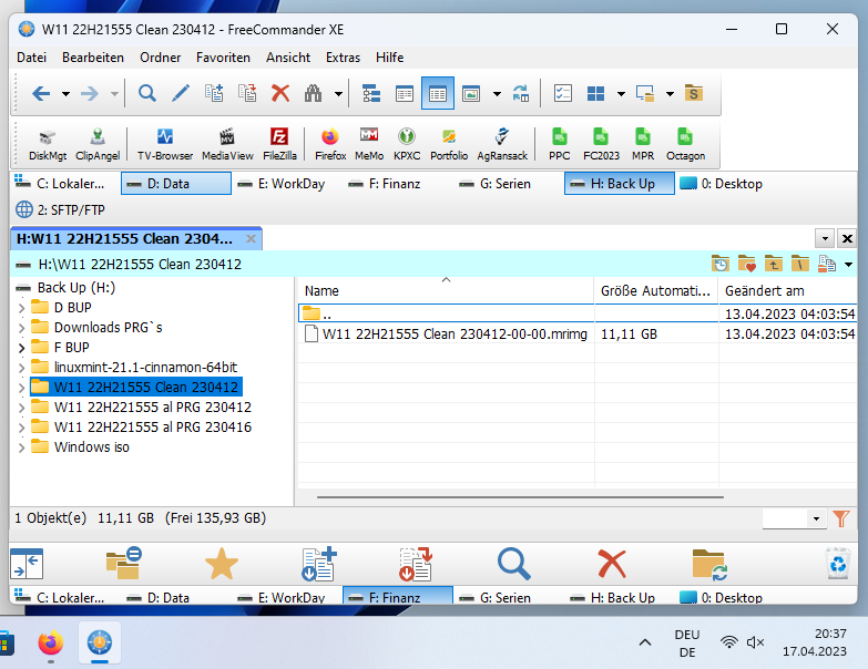

1) Wenn ich ein Windows neu installiere, lege ich ein Backup des Clean installierten Windows ohne Programme an. im Bild W11 22H1 1555 Clean
2) Dann installiere ich all meine Programme. Im Bild W11 22H221555 al PRG 230412
3) Lege regelmäßig Backups an. Im Bild W11 22H221555 al PRG 230416
So kann ich jederzeit ein bootbares Windows zurückspielen, wenn ich mal Tools aussortiere, oder sonstige Probleme bestehen.
Jedes in weniger als 5 Minuten zurückgespielt.
