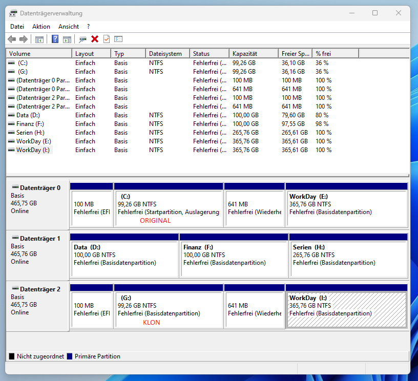

Habe ich gerade getestet. Aber nur intern.
Funktioniert, geklont in 7:30 Minuten.
Schreibe gerade von dem geklonten System.
