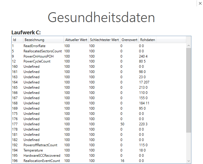

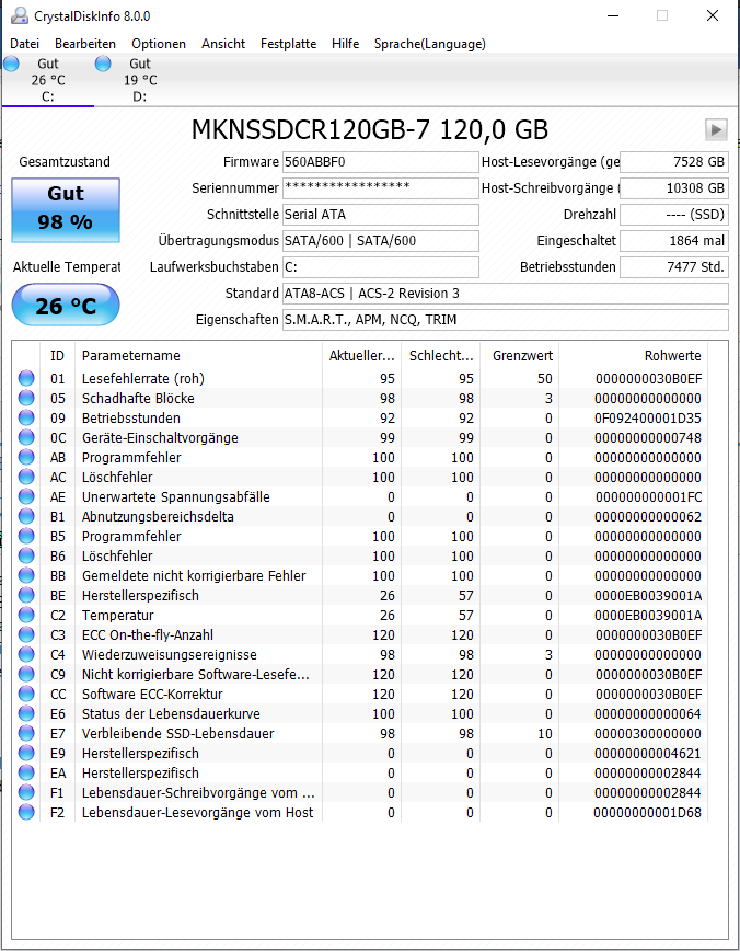

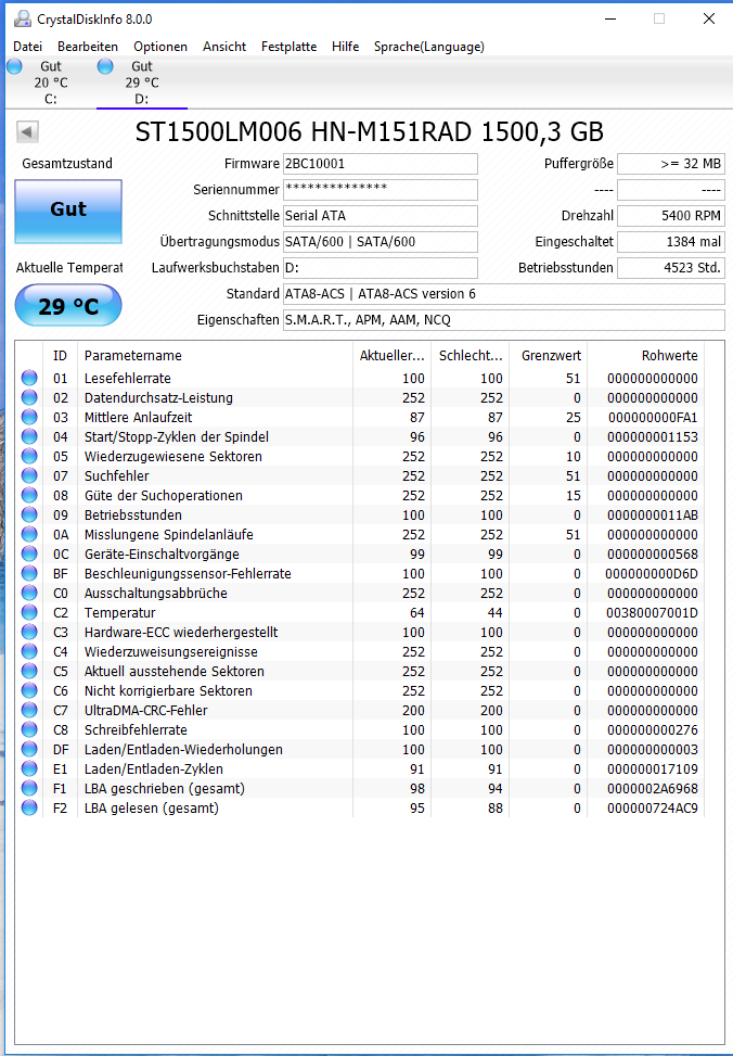

Prüfe mal mit Crystaldiskinfo die SSD und stell einen Screenshot ein.

Tausch mal das SATA-Kabel der SSD aus, könnte ne Macke haben. Daher kommen auch die Ultra DMA CRC Fehler, Alternativ hat die SSD ne Macke oder das Board (letzteres ist eher sehr unwahrscheinlich)
Reaktionen: AlanK und hansstramm

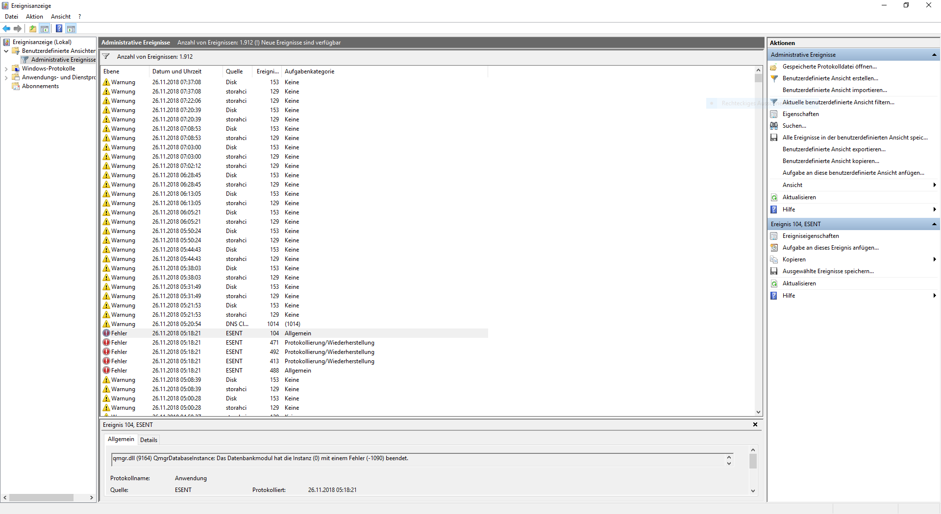

Und schau mal ob in der Windows Ereignisanzeige eventuell etwas steht. Warnungen und vorallem Fehler sollte man beheben!

Hier mal ein Screenshot von meiner Ereignisanzeige:
Unter den ganzen Warungen steht bei Allgeim folgendes:
Der E/A-Vorgang an der logischen Blockadresse "0x6f44d0" für den Datenträger "0" (PDO-Name: \Device\00000035) wurde wiederholt.

Gemäss deinem Screenshot scheint doch definitiv einer der Datenträger ein Problem zu haben was, wie schon einige vermutetet haben, zu den Hängern führen wird.
Würde als 1. Prio erstmal SATA Kabel tauschen wie vorgeschlagen (auch gleich prüfen ob alle Kabel richtig sitzen) und wenn nicht besser muss der jeweilige Datenträger auch ersetzt werden.

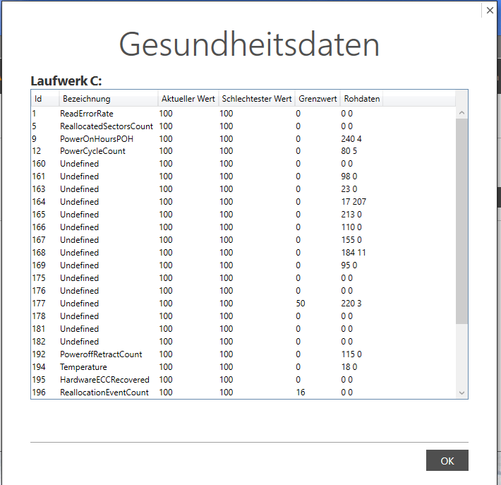

Danke für den Tipp, hab die 1,5TB Platte heute mittag bevor ich gefahren bin noch checken lassen, fehler zum Reparieren waren keine da, da stand aber jedenfalls auch was schlechtes (rot markiert) xd.
Kann leider momentan keinen Screenshot der D Platte hoch laden da die HDD ab gestöpselt ist.
Screenshot Folgt.
Die SSD Zeigte die selben Werte wie Christaldiscinfo und keine Fehler.
(Zumindest nichts rotes)
Könnte aber schon sein das einige dll.Dateien repariert wurden.

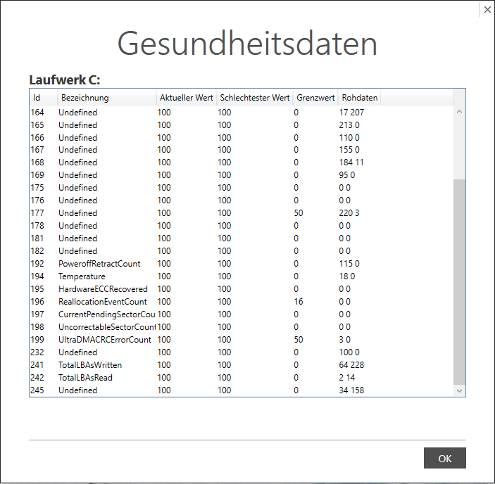

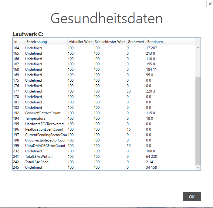

Screenshots von der SSD nach dem CheckDrive Test:
Die rate der Fehlerhaften Festplattenzugriffe:
Anzahl der umverteilten Sektoren:

Das "Checkdrive 2016" ist mal richtig nutzlos. CrystalDiskInfo ist da erheblich besser in der Anzeige. Es scheint aber tatsächlich so, dass bei der SSD CRC-Fehler gemeldet werden. Wenn du das Kabel getauscht hast, darf sich der Rohwert nicht mehr erhöhen.

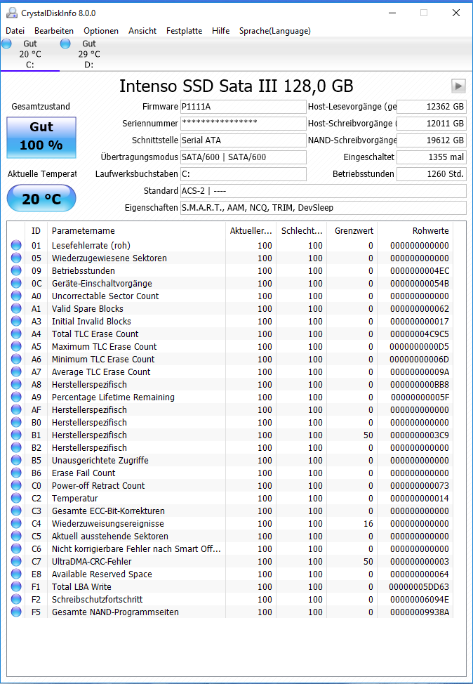

Hab das Kabel gestern getauscht und ne neue Win 10 1809 Clean Install vorgenommen.
keine Besserung.
Hab dann die SSD von meinem Intel NUC der am TV hängt aus gebaut und in mein Ryzen System ein gebaut und noch mal WIN 10 Clean installiert.
Der Rechner läuft nun wieder wie neu, da hat tatsächlich die paar Monate alte SSD ne macke.
Ich glaub ich hab noch Garantie auf der SSD, wird ein geschickt, vill. bekomme ich dann ne neue :daumen:.
Die Werte sind auch nicht die besten aber mit der "neuen" Platte läuft alles perfekt:
