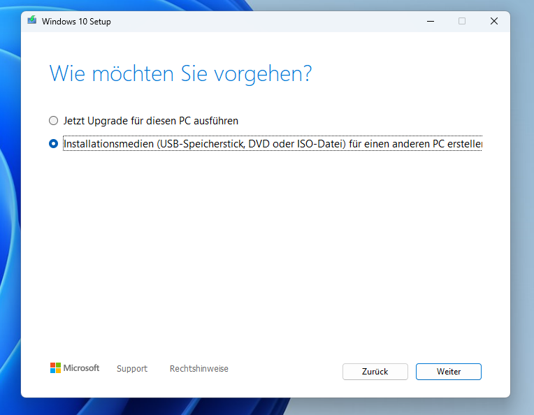

Man kann mit dem MCT ja auch die ISO holen, um sie zu brennen...

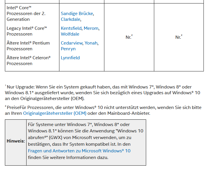

Ponderosa schrieb:
Ein Intel Core 2 CPU wird nicht unterstützt.
