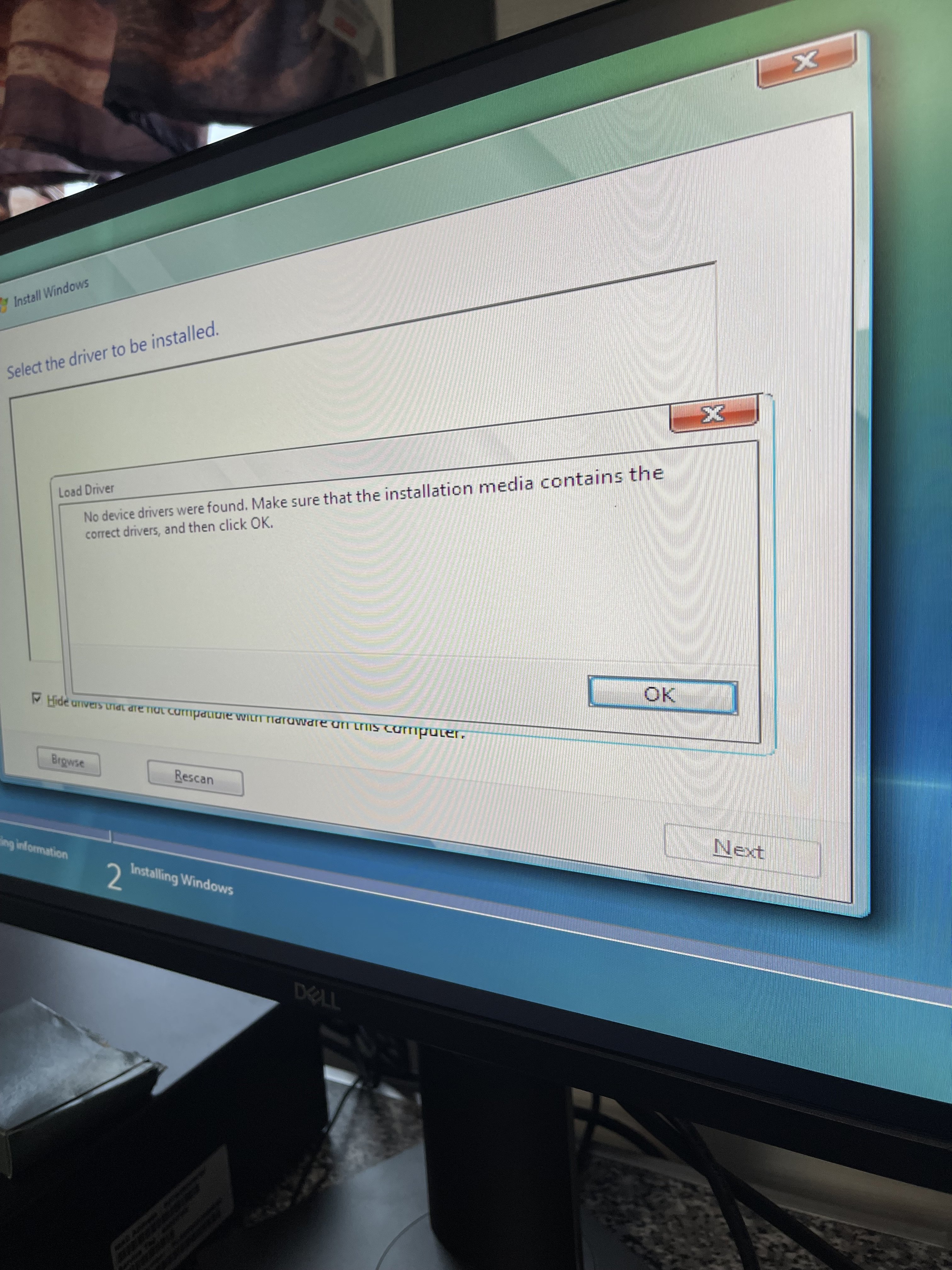

Ich habe weil einige meinen das Windows 10 nicht klappt die ISO Win Vista benutzt., hier im Bild könnt ihr sehen was passiert. Das gleiche. Der PC erkennt den Stick einfach nicht....
Der Pc erkennt mein Stick beim Booten aber nicht wenn ich Windows Installieren möchte da werden dann alle Driver nicht erkannt. Da ist nur die Festplatte und Laufwerk zu sehen aber nicht der Boot Stick mit dem Windows drauf.
Das ist ja das Problem was wir haben und einfach keine Lösung finden.
Vielleicht jetzt einer eine Idee?
Es ist auch egal ob ich Win 7 oder 8 oder 9 oder 10 oder 11 oder 2556 nehme sogar Liniux, er kennt wie im Bild den Stick mit der Installation nicht.
Nur beim Booten und das wird mit im Bios auch angezeigt. Gerne wiederhole ich meine anfangsfrage, ich habe Über Win Install Media Tool oder Rufus oder andern Stick alles Ausprobiert er erkennt den einfach nicht.

Davon bitte mal ein Bild.Liebelilly21 schrieb:Da ist nur die Festplatte und Laufwerk zu sehen aber nicht der Boot Stick mit dem Windows drauf.
Gibt es nirgends eine Möglichkeit (Freunde, Bekannte, Nachbarn), die einen DVD-Brenner haben? Diese alten Rechner haben öfter Probleme, von einem USB-Stick zu booten.Liebelilly21 schrieb:Es ist auch egal ob ich Win 7 oder 8 oder 9 oder 10 oder 11 oder 2556 nehme sogar Liniux, er kennt wie im Bild den Stick mit der Installation nicht.

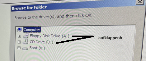

@Liebelilly21 Was siehst du denn, wenn du die beiden aufklappst?
Von welcher Marke ist dein Stick?
Wenn du mit Rufus arbeitest, stellst du da auf Bios/MBR um?
- Dez. 2023
- 6
Ponderosa schrieb:@Liebelilly21 Was siehst du denn, wenn du die beiden aufklappst?
Toschiba und ein anderen keine Ahnung sehe den Namen nicht. Ich habe über Rufus alle Variationen ausprobiert.
MBR oder GPT beides macht kein Unterschied
Wenn ich das aufklappe kommt das selbe das nix gefunden wurde

Das Bild zeigt doch aber schon eine Installation, oder bin ich jetzt völlig daneben?
Hat er doch längst?!Liebelilly21 schrieb:Der PC erkennt den Stick einfach nicht....

Warum halte ich das denn für ein Gerücht..?Liebelilly21 schrieb:Es ist auch egal ob ich Win 7 oder 8 oder 9 oder 10 oder 11 oder 2556 nehme sogar Liniux, er kennt wie im Bild den Stick mit der Installation nicht.
Einfache Frage: Wer-oder-Was liefert denn diese Bilder auf den Monitor? Der Heilige Geist ist es nicht, wohl aber das Laufwerk X, also das was der Bootstick ist!
Was fehlt (und ich kenne dieses Dilemma) sind Treiber auf dem Stick die Setup braucht um das Board ansprechen zu können. Wo man die herbekommt um sie in einen Ordner des Bootsticks zu tun - da möge Google fündig werden.

Wie hier endlich mal richtig bemerkt wurde, bootet da doch der Stick ganz klar und das Setup ist gestartet.
Da es bei alter Hardware ja wohl kein Problem mit dem Intel Rapid Storage Technology (IRST) sein kann,
https://blog.nbb.com/troubleshooting-windows-installation-erkennt-kein-speichermedium/
Sollte man erstmal überprüfen, ob AHCI im BIOS an ist und nicht RAID.
Dass man bei ältere Hardware überhaupt einen Festplattentreiber installieren muss, damit die da im Setup angezeigt wird, habe ich sonst noch gar nicht gelesen.
Normal kauft man sich einen neuen Stick.
Bei der alten Kisten muss der Windows Stick, erstellt mit Media Tool oder auch Rufus funktionieren.
Ansonsten hat man eventuell auch die SSD gar nicht richtig angeschlossen und die wird im BIOS auch nicht erkannt.
Im BIOS CSM abstellen, wenn das Teil wirklich schon Uefi Modus hat. Dann ist das Gerät aber auch nicht wirklich alt. Denn meine Windows 7 Kiste kannte keine Uefi Modus , kein CSM und kein Secureboot.
https://praxistipps.chip.de/legacy-usb-support-aufgaben-und-aktivierung_162965
Davor kommt doch das Bild: "Wo möchten Sie Windows installieren" und da wird halt die SSD/HHD oder was da drin ist nicht erkannt.cartridge_case schrieb:Das Bild zeigt doch aber schon eine Installation, oder bin ich jetzt völlig daneben?
Medien Treiber fehlt, liegt immer (Seit 10 Jahren) am USB-Stick oder eventuell am falsch erstellten Installationsmedium. Medientreiber = bei Microsoft das Installationsmedium.Liebelilly21 schrieb:Ein für den Computer erforderlicher Medientreiber fehlt. Dies kann ein DVD-, USB- oder Festplattentreiber sein. Falls Sie eine CD, DVD oder einen USB-Speicherstick mit dem...
Das müsste doch für USB legacy sein und sollte aktiviert sein.
- BIOS leagcy aktiviert und mal deaktiviert (kein Erfolg)
Was noch sein könnte: Im BIOS ist nicht der AHCI-Modus gewählt, dadurch erkennt das Windows-Setup keinen Datenträger zur Installation. Wie man bei diesem alten BIOS den AHCI-Modus aktiviert, weiß ich nicht - da muss man die verschiedenen Einstellmöglichkeiten abgrasen. Vielleicht unter "Advanced -> IDE Configuration" nachsehen. Dort sollte es eine Auswahl IDE/AHCI geben.
