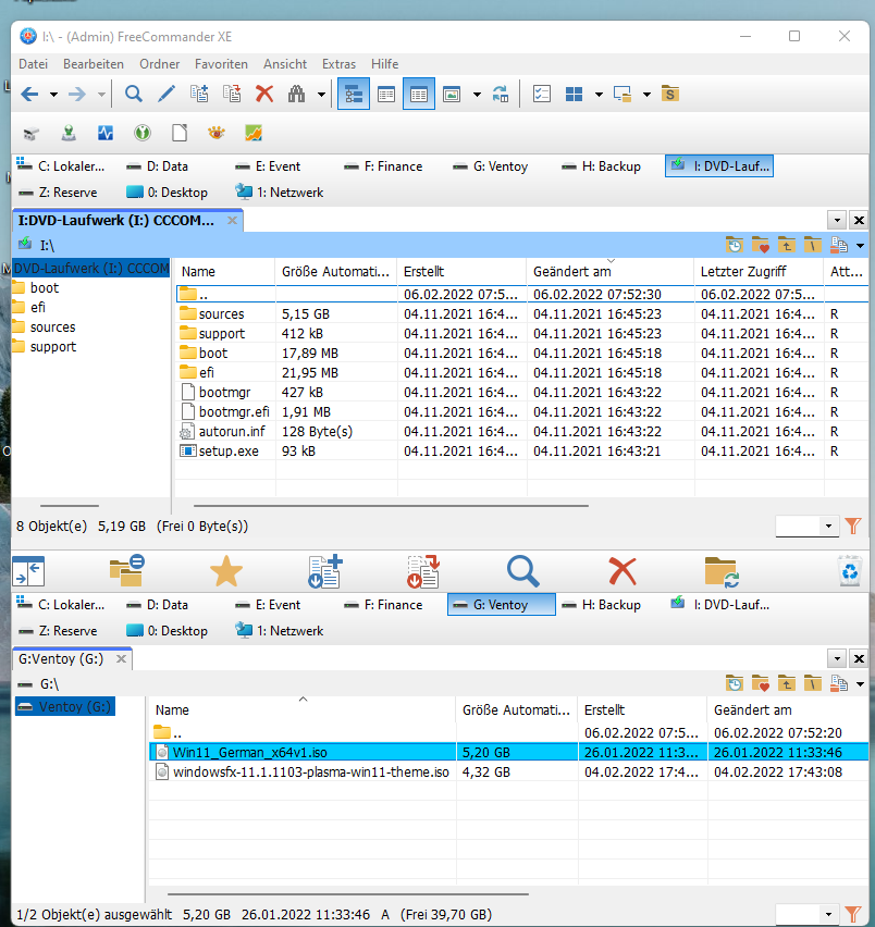

Wie sieht es denn auf dem USB Stick aus?
Entpackt wie oben im Bild, oder als Windows.iso wie unten im Bild.
genau wie oben im Bild

Hast du eventuell auch Windows als .iso, wie unten im Bild, vorliegen?

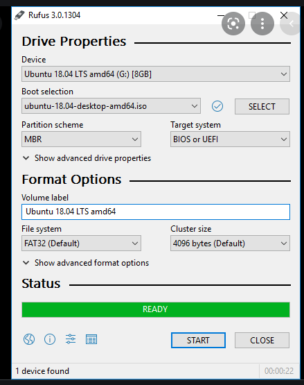

Hast du jetzt mit Rufus und MBR Modus versucht?
