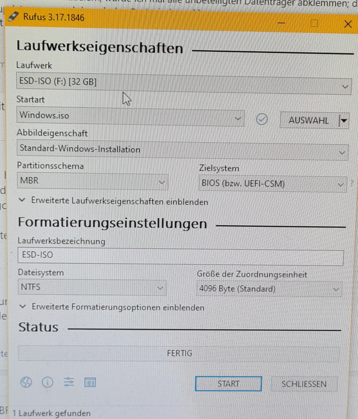

Bin wieder dran, hatte beim Rufus 2 Einstellmöglichkeiten bei Abbild
1. Standard Windows Installation (das habe ich gewählt)
2. Windows to go
außerdem konnte ich nur NTFS einstellen FAT32 stand mir gar nicht zur Verfügung
a disk error occured
press ctrl+alt+del to restart ist das Ergebnis
Dann wird das schon so richtig sein, wenn es vom Programm vorgegeben ist.
Jetzt erst deine Ergänzung gelesen. Hast du auch explizit den Stick zum Booten ausgewählt? USB3 funktioniert höchstwahrscheinlich bei dem alten Board nicht über das BIOS.

Ein USB Stick, erstellt mit dem Media-Tool kann Uefi und MBR Modus.
Was installiert wird, entscheiden die Bios Einstellungen, CSM / Legay für MBR Modus oder Uefi, (Windows 8-10) für Uefi Modus.
Wenn man ein altes Gerät hat, was kein Uefi kann, dann kann nur MBR Modus installiert werden.
Wenn man ein ganz neues Gerät hat, was kein CSM, Legacy MBR Modus mehr hat, dann wird halt auch im Uefi Modus installiert.

genau das hab ich schon gemacht, das Media-Tool mit MBR Modus in einen USB2 port gesteckt, ihn im bootmenu ausgewählt und es kommt nur die Fehlermeldung.
Habe gerade gelesen, dass es auch am USB Stick liegen kann. ich schaue mal ob ich einen anderen finde weil Ventory bootet auch nicht.
