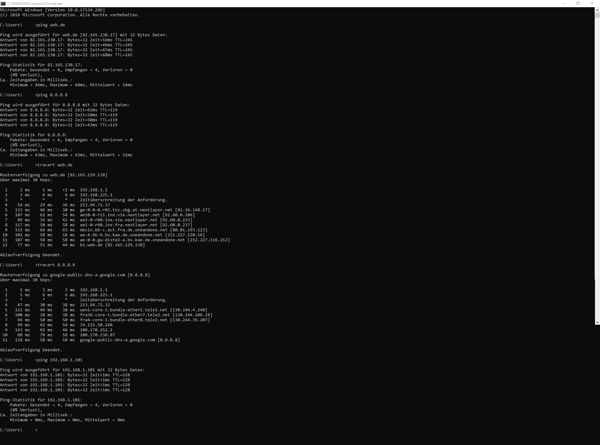

Was sagt der Ping und der Trace?

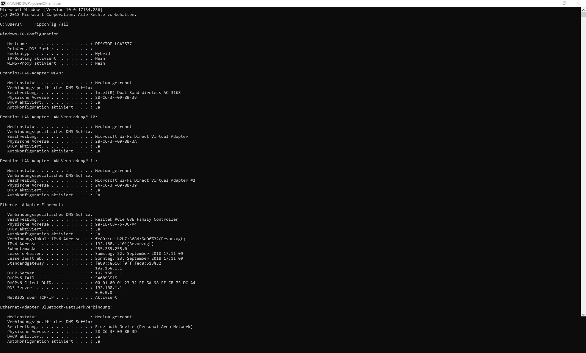

Poste mal den IPCONFIG /all
Ping auf den Router?
Ping auf 8.8.8.8
Ping auf web.de
Ergebnis?

Das erste Bild ist die ipconfig
Zweite sofern ich es richtig gemacht habe Ping und Trace
PS: Nachdem ich mir nochmal 2 Windows Updates geladen habe, wechselte die Anzeige vom Router im Sekundentakt zwischen keiner sicheren Verbindung und keiner...und Internet war quasi tot. Dann habe ich nochmal "Netzwerk zurücksetzen" samt Neustart gemacht und jetzt gehts wieder...wie heute Vormittag. Es läuft paar Stunden rund und dann hängst mich immer wieder aus.
