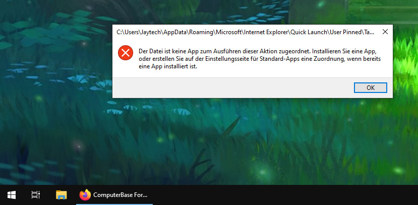

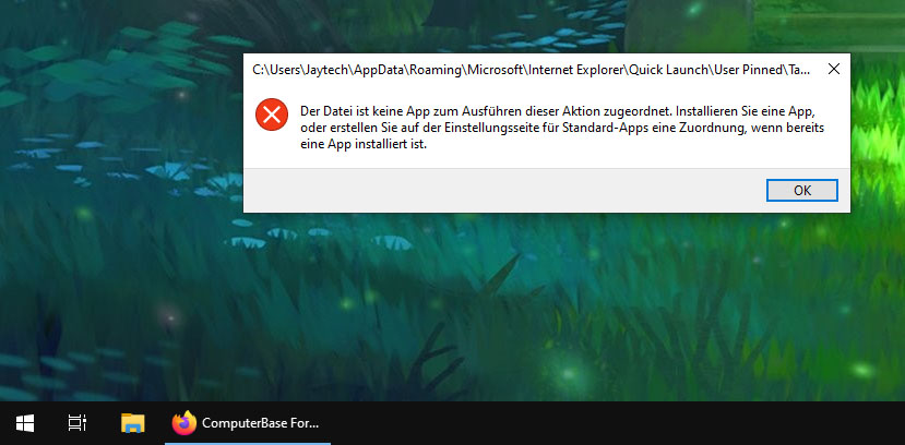

Nicht, dass ich diese Leiste seit W8.0 noch jemals wieder gesehen hätte.Jaytech87 schrieb:Habe folgendes Problem mit meinem Windows 10 Taskleisten-Quick Launch.
Wie sollen sie das tun? Indem du sie auf dieser Leiste, die du erst mal aktiviert haben müsstest (wüsste nicht mal wie), klickst?Jaytech87 schrieb:DIe Shortcuts (siehe bild) geben mir folgende Fehlermeldung):
Wenn die Meldung stimmt - dann stimmt sie. Was bedienst mit der Maus dem offensichtlich keine Anwendung zugeordnet ist?

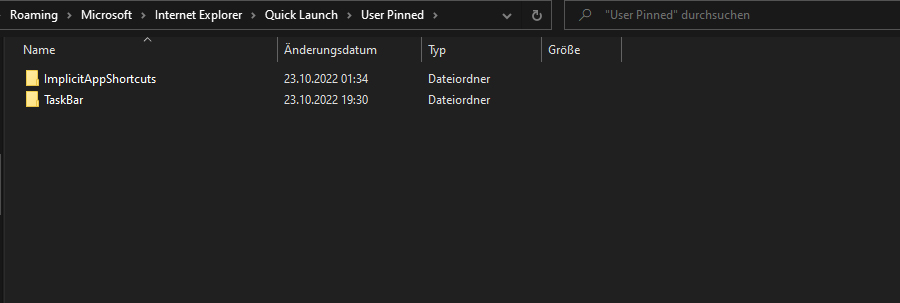

"[...]\AppData\Roaming\Microsoft\Internet Explorer\Quick Launch\User Pinned\TaskBar\"
=> Das ist der Order, in dem die an die Taskleiste angepinnten Objekte / Links gespeichert werden, das hat nichts mit dem alten (bis XP Standard) Quicklaunch zu tun.
Da ich jetz aber nicht wirklich etwas an die Taskleiste angeheftet sehe (außerhalb des Windows-Standards) - was klickst du an, damit die Meldung angezeigt wird? Oder kommt die Meldung automatisch?

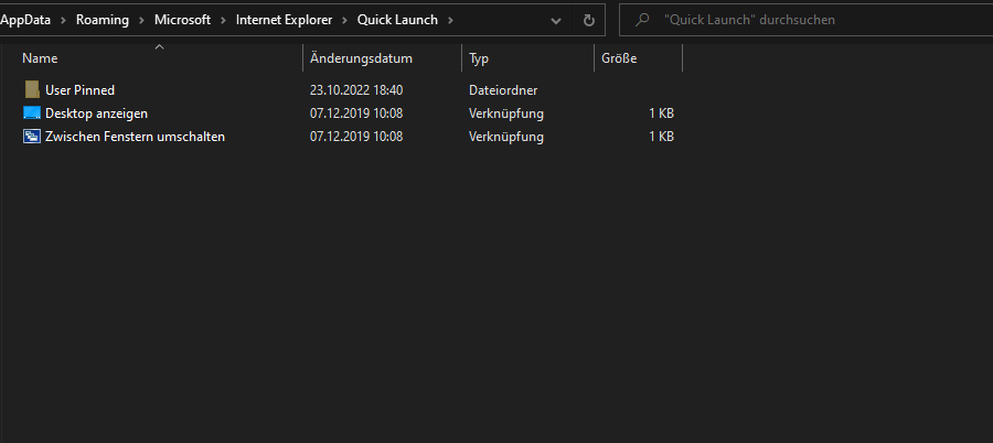

Ich war bereits im Quick Launch Ordner.
In diesem starten die Porgramme auch ohne probleme.
Es gibt nur einen Fehler aus, wenn ich diese über die Taskleiste starne möchte.
Im Quick Launch Ordner war unter anderem auch auch Firefox abgelegt, welcher von der Tastleiste nicht starten wollte & windows mir diese Fehlermeldung ausgab.
Im TaskBar Ordner sind dann auch meine Short-Cuts.
Wichtig für die Taskleiste ist nicht der "Quick Launch" Ordner, sondern die Ordner-Struktur die danach kommt, also "\User pinned\Taskbar". "User pinned" ist übrigens ein versteckter Ordner, also enweder den vollen Pfad im Explorer eingeben / ergänzen oder die versteckten Ordner (temporär) anzeigen lassen.
Der "Quick Launch" -Ordner selbst wird seit Windows Vista so nicht mehr direkt genutzt - ja, man kann sich den Ordnerinhalt als Zusatz wieder einblenden lassen, manche Programme legen hier immernoch Verknüfungen an (z.B. der Firefox-Installer im Default-Modus), aber das ist nicht relevant für das Standard-Verhalten der Taskbar.
Hast du schon mal geprüft, ob ein "Aus Taskleiste entfernen" und neuerliches Anheften das Problem behebt? Am Besten nach dem Entfernen und vor dem neuerlichen Anheften die passenden Verknüfungen im "[...]Quick Launch\User pinned\Taskbar" -Ordner löschen (rs köbbeb durchaus mehrere Links enthalten sein).
Ist der "User pinned\Taskbar" Ordner ist da, ist das Userprofil wohl korrupt, ob da eine Wiederherstellung des Pfades ausreicht, kann ich dir aber leider nicht beantworten.

So.
An die, die mir so gut bei seite standen.. Ich habs korrigiert.
Weiß der Teufel, wieso dies sich dort nicht mehr befand.
Anyway.... Ich hab den EIntrag neu hinzugefügt & nun lassen sich die Programme auch wieder hinzufügen & auch starten.
Vielen Dank
Vielen Dank
Ein fehlender Registry-Eintrag kann dafür sorgen, dass Sie keine Programme mehr anheften können:
Öffnen Sie folgenden Ordnerpfad: "\HKEY_CLASSES_ROOT\Lnkfile". In diesem Ordner muss sich die Datei "IsShortcut" befinden.
