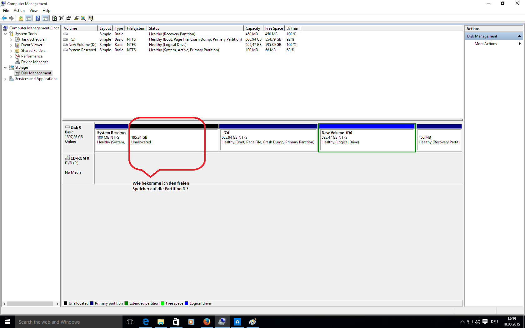

Hat alles geklappt das Update hat nur ewig gedauert. Nur hat er leider meine Beide Festplattenpatitionen vertauscht. Auf C ist nun viel zu viel Speicher vorhanden. Naja irgendwie wird es wohl eine Lösung für das Problem geben.
Wie bekomme ich den markierten Speicher (Unallocated) auf die Partition D?
New simple Volumen kann ich nicht erstellen.
You cannot create a new Volumen in this unallocated space because the disk already contains the maximum number of partitions.
Deine HDD wird als MBR verwaltet. Das kann nur 4 Partitionen. Mehr Partitionen geht nur mit GPT, allerdings sind dann sämtliche Daten auf der Festplatte weg.
Du musst deine C: Partition nach "vorne" verschieben, damit die unallocated Partition vor der D:-Partition zu liegen kommt. Dann kannst du die Unallocated mit der D: verbinden, bzw. D: erweitern.
Das geht allerdings nicht in der Datenträgerverwaltung. Dazu brauchst du ein Programm wie Gparted oder EaseUs Partition Manager.
Sicherheitshalber von allen wichtigen Daten einen Backup machen, vor allem, wenn man sowas noch nicht gemacht hat. Oder einen Experten dranlassen.
