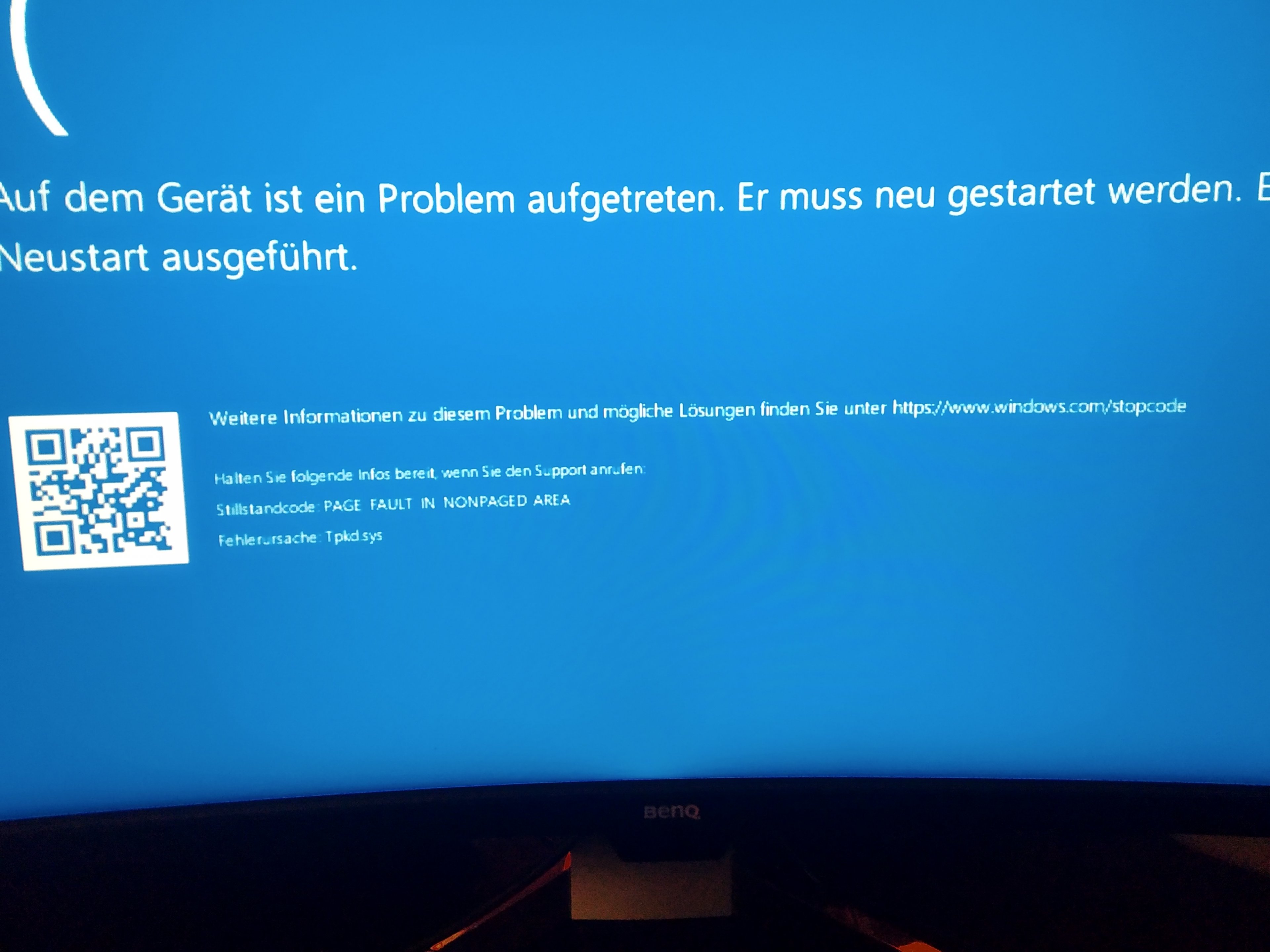

Ich habe einen riesen Problem. Seit vorhin startet mein Windows nicht mehr.
Ich habe ein Plug in für mein daw installiert. Nun startet mein win10 immer mit einem bluescreen. Es steht dort die Fehlermeldung: Tpkd.sys
Ich kann nicht im abgesicherten Modus starten und auch sonst keiner der Optionen unter der Problembehandlung und Starteinstellungen funktioniert.

Dann kann sie nicht mehr im Bluescreen genannt werden.
Reaktionen: Spiczek
Windows braucht diese nicht zum Starten, wenn sie weg ist ist das Windows egal.
Sollte eine Fehlermeldung erscheinen dann weil sie plötzlich fehlt,
dann wäre es was mit "missed (fehlt) TPkd.sys" oder ähnlich.

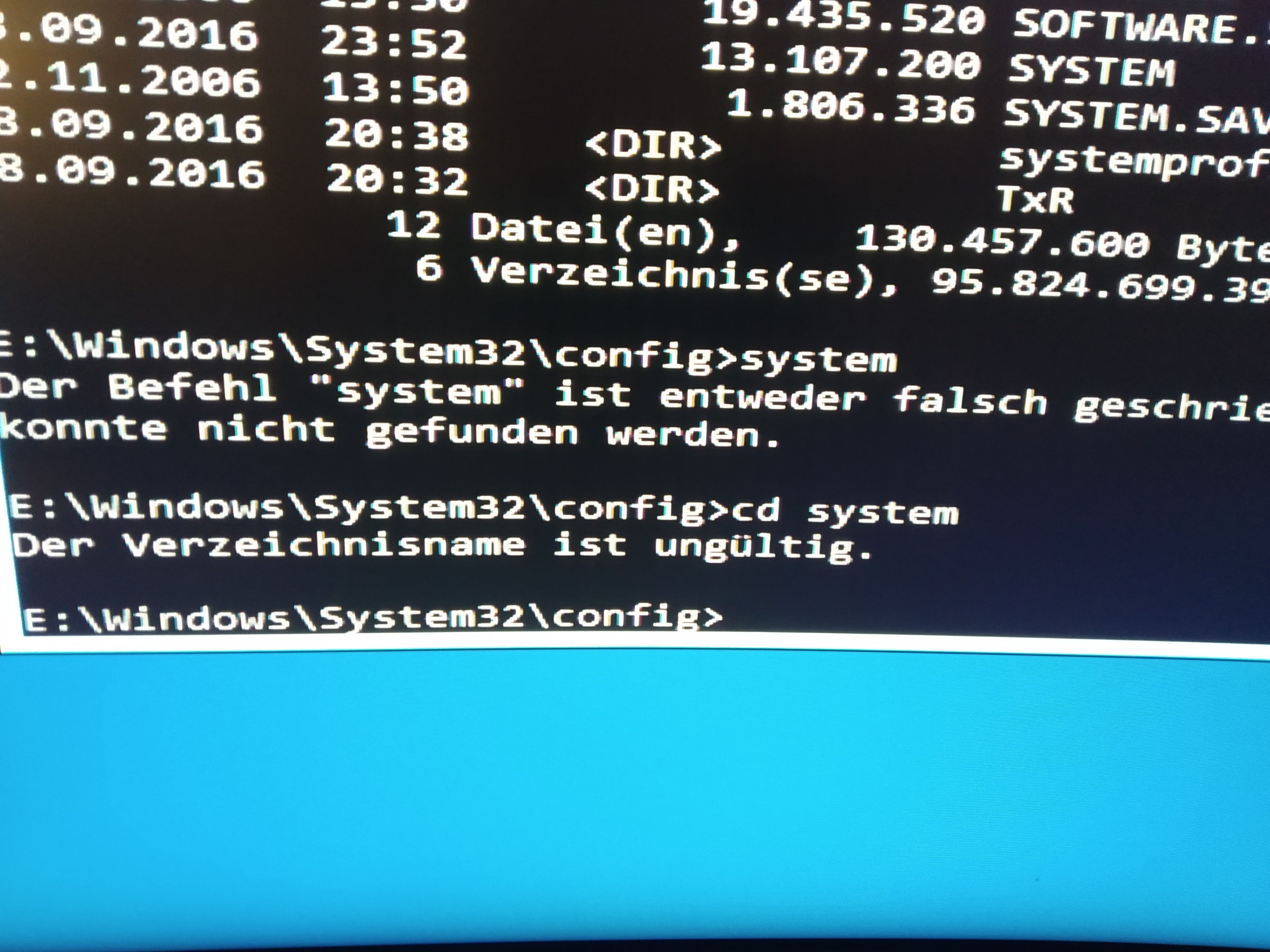

Versuche mal das wenn möglich, weil die "tpkd" ja wohl ein Dienst ist:
"boot from any windows installation media, goto cmd
open regedit and load hive /system32/config/SYSTEM get to HKEY_LOCAL_MACHINE\SYSTEM\CurrentControlSet\Services\Tpkd
set start=4"

Na dann stell halt auch sicher, dass Du auch auf dem Systemlaufwerk suchst. Denn wenn Du in X:\Windows\System32 suchst, wirst Du Tpkd.sys nie finden. Das ist nämlich der Ordner des im Ramdrive ausgeführten WinRE.
Reaktionen: Dirgi
Bin schon bei e meinem Systemlaufwerk gelandet sorry. Ich komme nicht in den system ordner

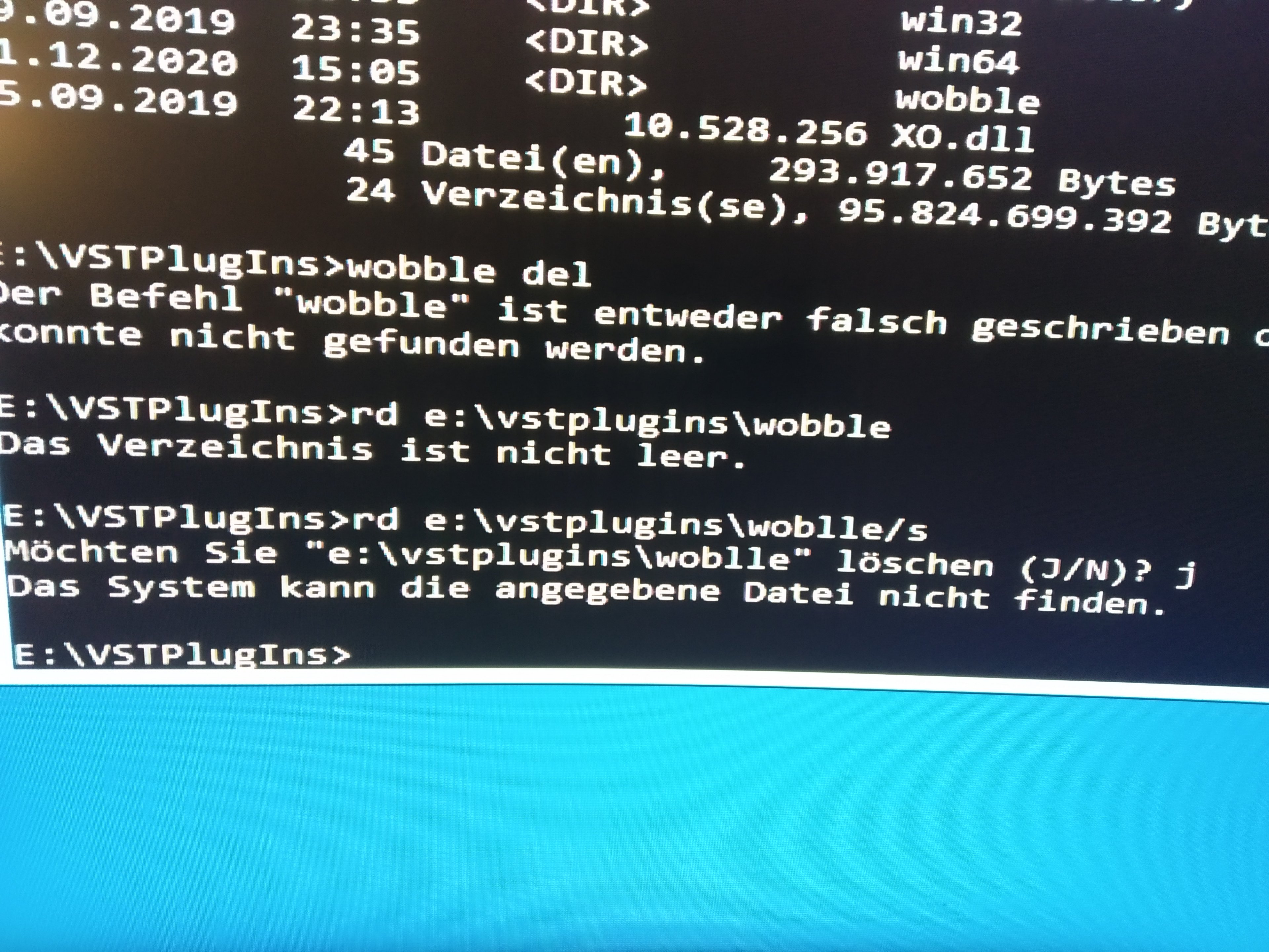

Dann ist sie entweder gelöscht, beschädigt oder verschoben. Desahlb kann sie beim Starten nicht gefunden werden und verursacht dann den Fehler. ich würde es damit probieren das Programm noch mal neu zu installieren. Wenn das nicht geht ist es Sinnvoll eine komplette Neuinstallation durchzuführen.
Ich wollte auch einfach Mal das Plug in löschen aber mit dem Befehl rd... passiert nichts?
