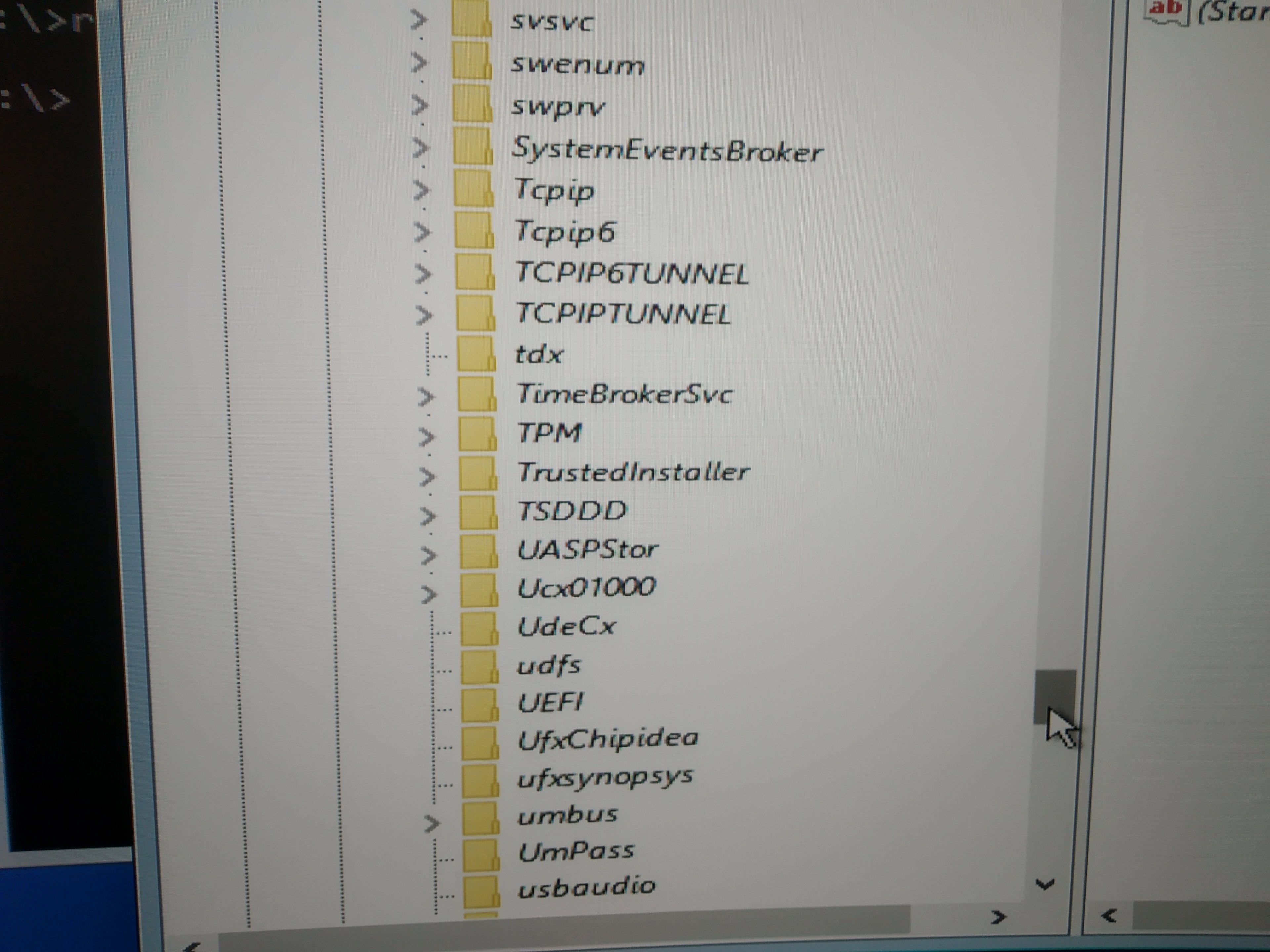

Der Ordner oder diese Datei existieren wohl nicht. Habe auch durchsuchen gemacht.
Ich weiß nun auch nicht wie man über cmd die registry erst mal öffnet.

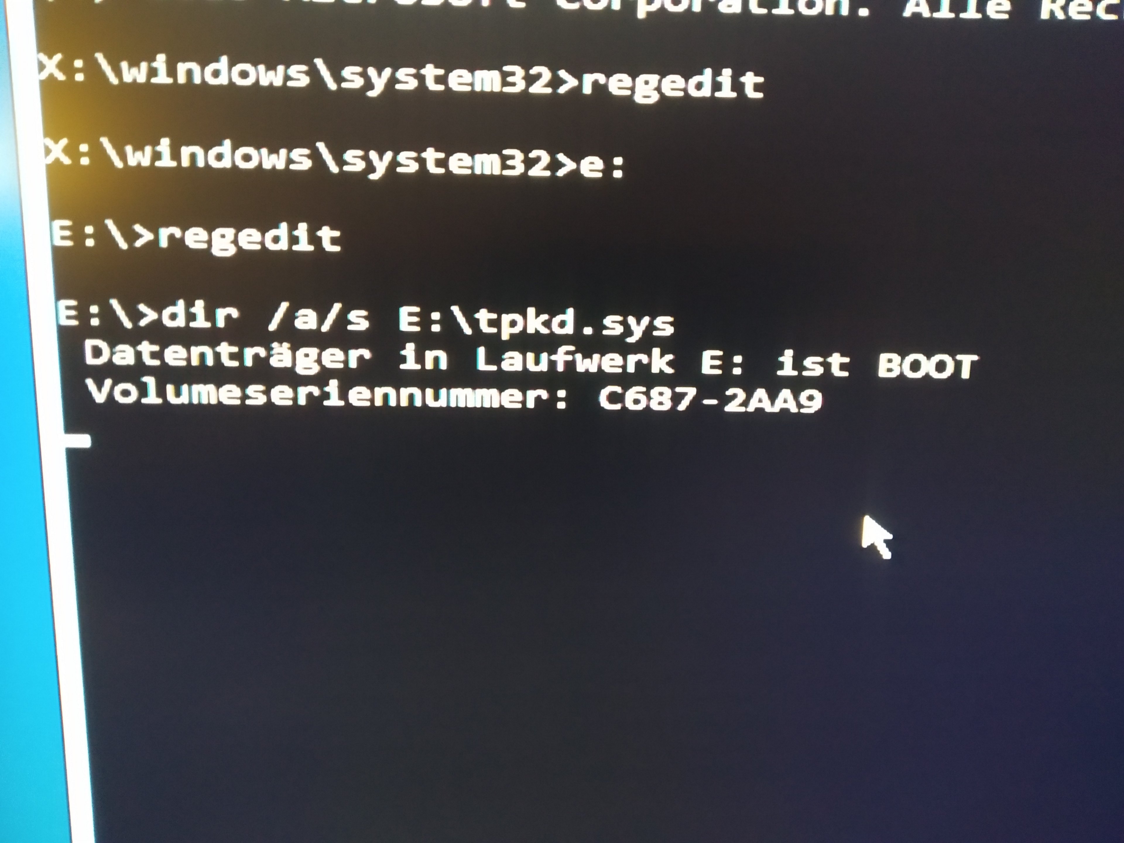

Naja man könnte ja auch einfach mal mit Dir /a /s E:\tpkd.sys das gesamte Systemlaufwerk nach der Treiberdatei durchsuchen, um den Ablageordner zu finden. Und dann mit dem korrekten Pfad die Umbenennung vornehmen.
Dann passiert folgendes im Anhang.
Nickel schrieb:
Bringt ja auch nichts, du solltest den Dienst deaktivieren in der Registry #15 ,
so dass dieser nicht mehr gestartet wird beim booten.
Ich finde den Dienst ja gar nicht in der registry. S.o.

Wir suchen also eine Datei? Und wir sind auch auf dem Laufwerk E: angekommen. Wie wäre es denn dann mit
E:\>DIR /S DAT.EI
Wenn es die Datei gebt erfährt man damit wo.
Naja, da muss man schon mal warten, bis der Datenträger auch durchsucht ist. Denn Dein Screenshot zeigt ja überdeutlich, dass noch gesucht wird.
