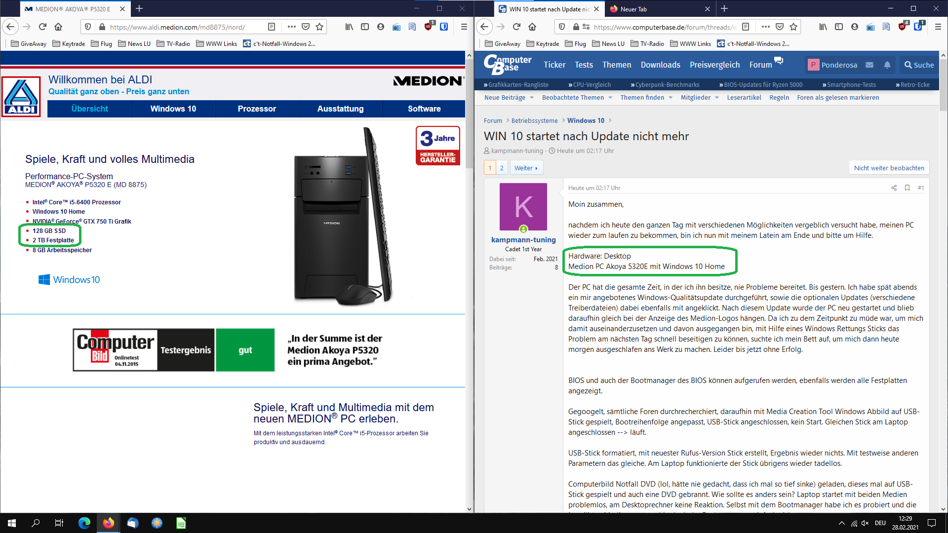

Wo steht denn überhaupt was von verbauter HDD, egal ob nun 500 GB oder 1 bis 2 TB
Da ich davon ausgehe, dass es der Aldi Medion PC ist, steht das im Link.

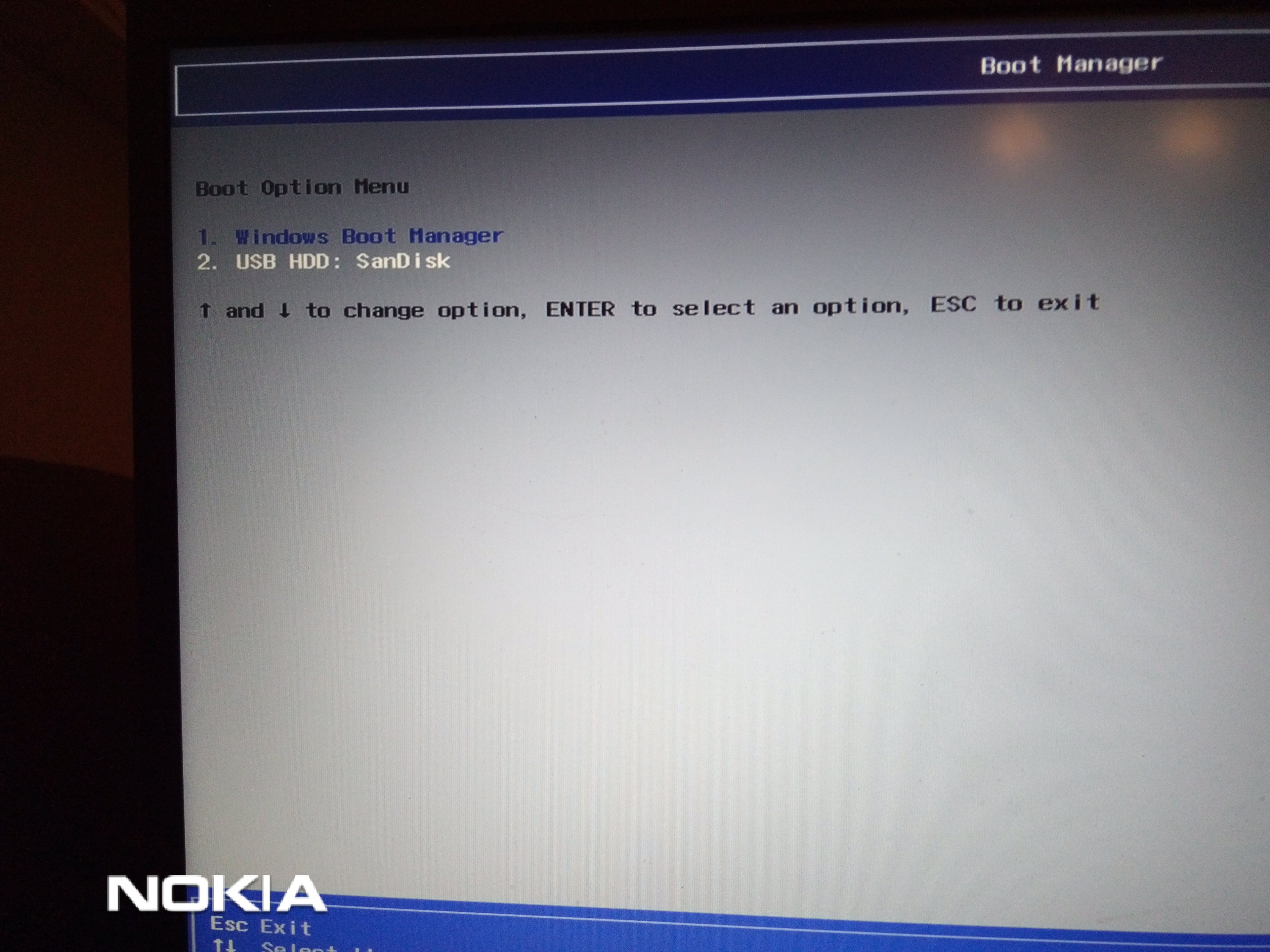

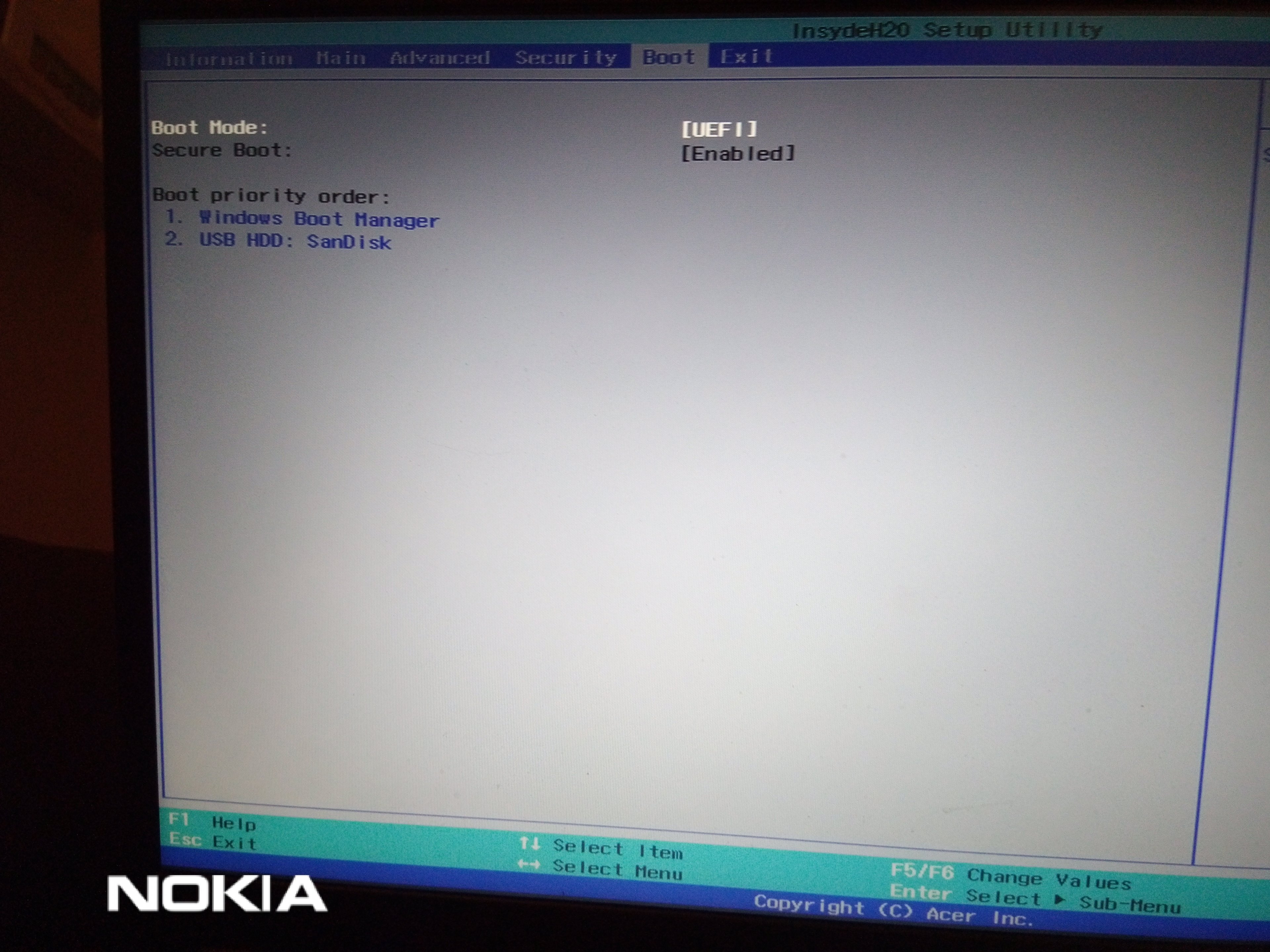

Die SSD wo Windows drauf ist gehört an 1. Stelle im Bios bei BOOT. Windows Bootmanager (Name der SSD) steht dann da an 1. Stelle.
Den USB Stick, (DVD) bootet man über das BIOS Boot Menü F8 (bei Medion?) tippen (hämmern) beim Starten.

In der Datenträgerverwaltung werden NVMe SSds immer hinten angehängt. Aber im Bios sieht es durchaus so aus.
Reaktionen: Schildkröte09
