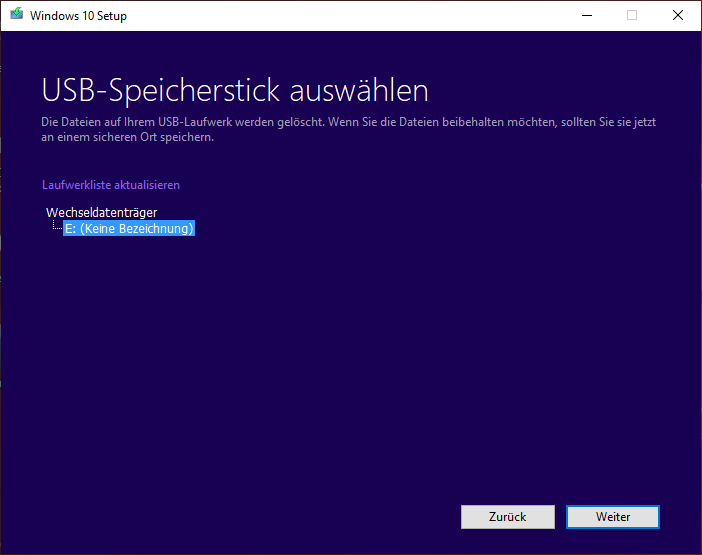

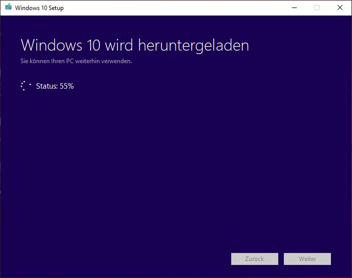

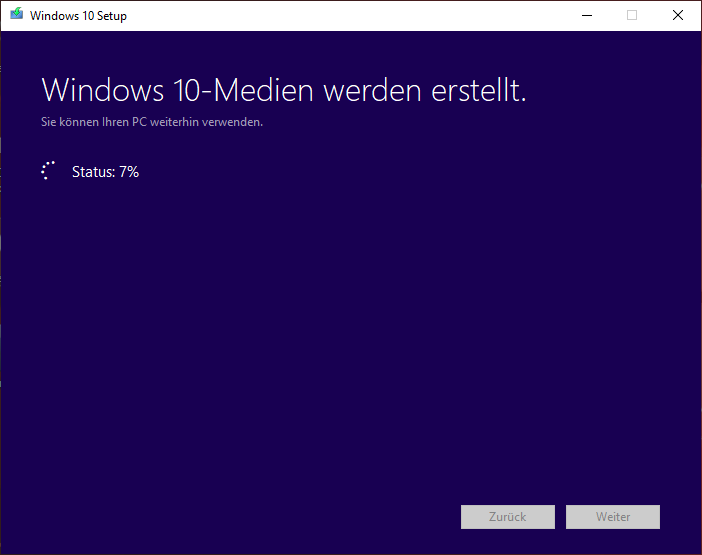

Einen anderen neuen USB Stick bis 32GB testen und mit dem Media Tool richtig erstellen.
Nicht etwa Dateien kopieren oder was sich einige User da einfallen lassen.
