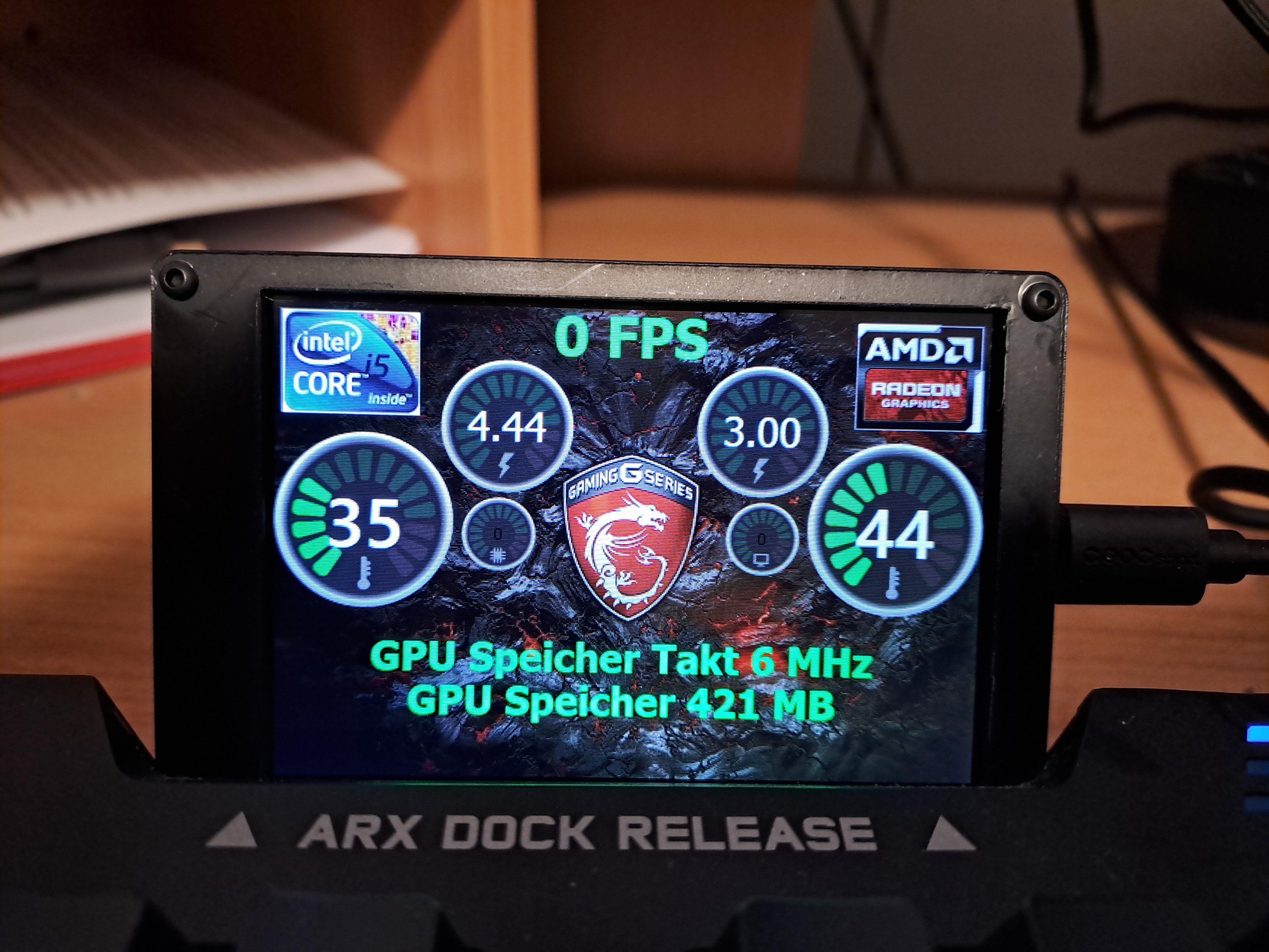

Ich nutze es nur wegen der ansteurung des kleinstem Display.
Dann nutz was anderes... Was soll das Display anzeigen...
Core temp.. als alternative
Das ist ein kleines 5,5zoll Display was mir Temperatur anzeig.
Das Display mir mit USB Mini angeschlossen.
Hatte früher immer den MSI Afterburner um die Daten live auf dem Bildschirm zu sehen.
Wollte aber eine seperate Lösung wie diese.
