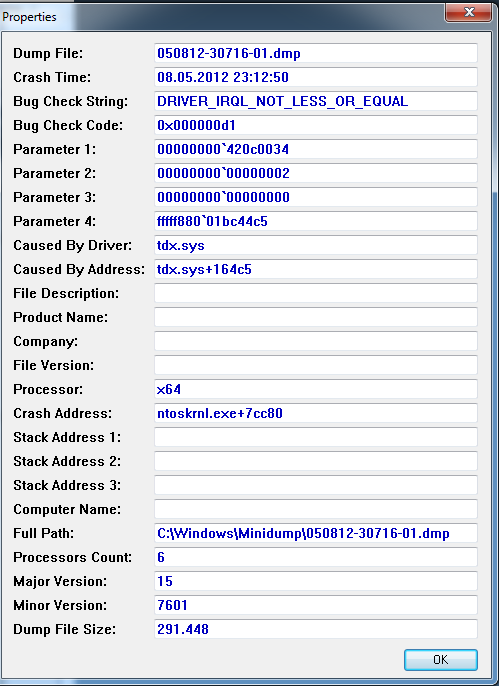

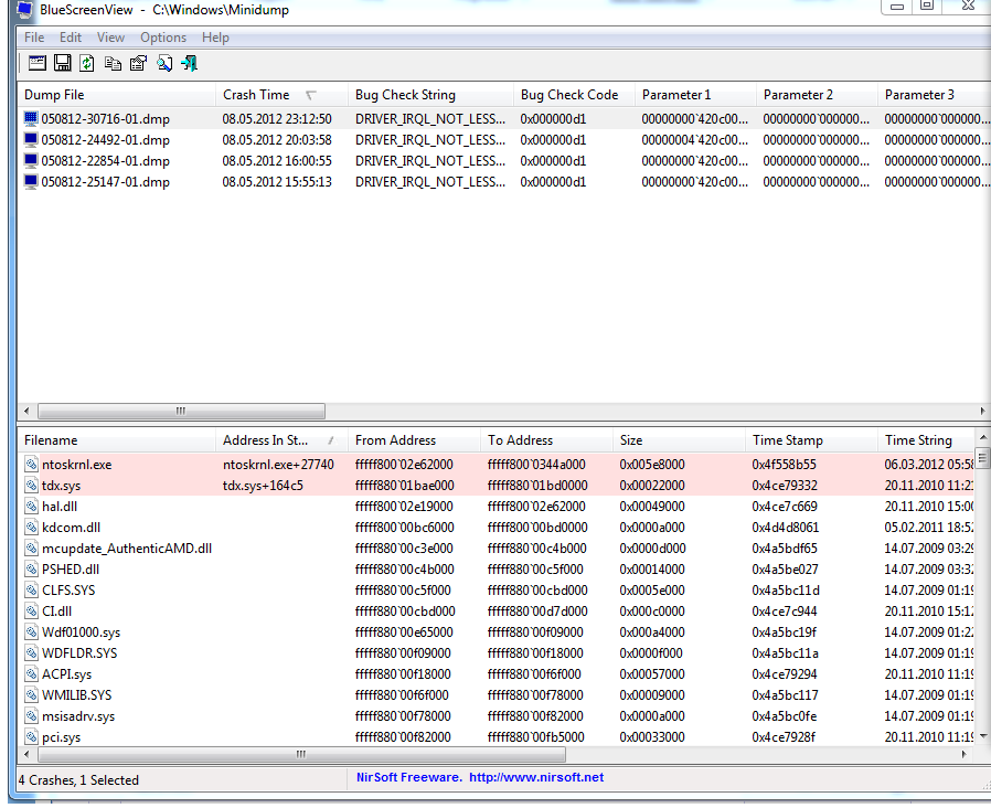

gestern habe ich versucht die Preload Datei von Diablo 3 zu starten, 4 Mal habe ich es versucht 4 Mal stürzte Windows ab.
Ich habe mit dem Tool Bluescreen View die Fehlermeldung gefunden, siehe Bilder im Anhang. Google spukt dazu aus das am Treiber der Netzwerkkarte liegen soll, laut Windows ist dieser aktuell.
Nun stellt sich die Frage: Liegt es am Treiber, an der Preloaddatei oder etwas anderem?

Werte die Minidumps mal mit dem Debugger aus, ob auch dort die tdx.sys als Absturzursache genannt wird (auf Bluescreenview ist nicht immer verlass). Eine kurze Anleitung für die Auswertung findest du in meiner Signatur.

Aus den Auswertungen aller geposteten Dumps geht eindeutig die tdx.sys als Absturzursache hervor.
