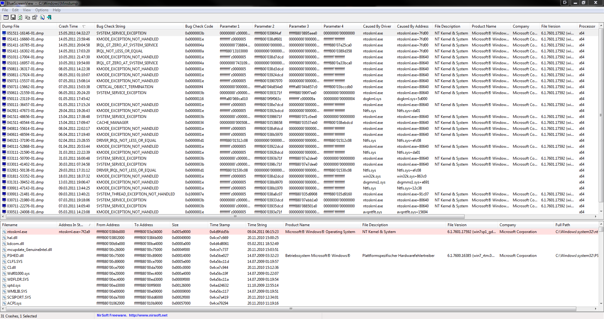

bin neu hier und total verzweifelt...mein Rechner schmiert seit Monaten immer mal wieder mit nem Bluescreen ab, bin total ratlos da die Meldungen fast immer unterschiedlich sind und auch keine Regelmäßigkeit bei den Bluescreens erkennbar ist, manchmal beim zocken, manchmal im Leerlauf, beim Surfen oder einfach mal so beim Film schauen -.-. Kann mir jmd helfen?
Anbei mal nen Screen von Bluescreenviewer.
Hoffe ihr könnt mir helfen ;)

Das schaut nach einem Speicherproblem aus (RAM). Es wimmelt in den Parametern1 nur so von C0000005, das Bedeutet Speicherzugriffsverletzung.

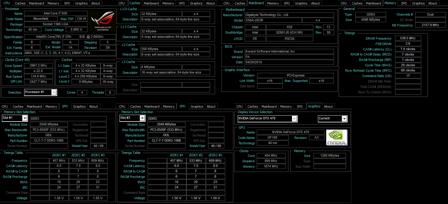

CPU-Z Screenshots gemacht...im Anhang ;)

Wie ich sehe, haben die Screenshots von CPU-Z den Richtigen getroffen :p.
