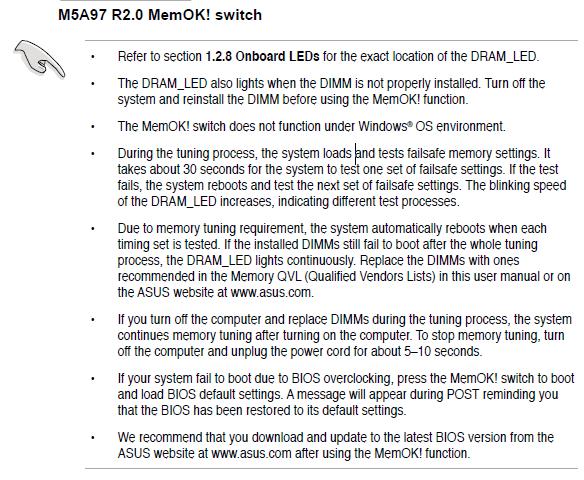

Mir ist aufgefallen das eine LED welche für den RAM verantwortlich ist Rot leuchtet und Rot bedeutet ja nie was gutes :P Die LED heist glaube ich "RAM TEST OK" oder so. Ist das normal ? Den ich habe almählich das gefühl das der RAM nicht vom Boardunterstützt wird.
Die DRAM LED leuchtet, wenn z.B. der RAM nicht korrekt im Slot/DIMM sitzt.
Baue den nochmal aus und neu wieder ein. Drücke den RAM (nach dem einrasten) nochmals mit sanftem Druck in den Slot nach.
Weitere Maßnahmen kannst du auch aus dem Handbuch nehmen:
