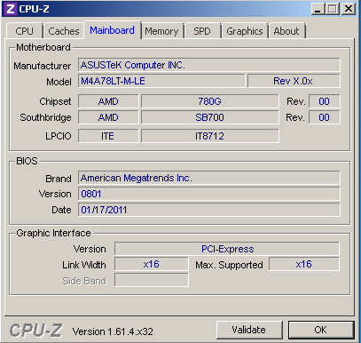

Board Asus M4a78LT-M LE
AMD Phenom(tm) II X4 840 Processor (4 CPUs), ~3.2GHz
Grafik NVIDIA GeForce GTS 450

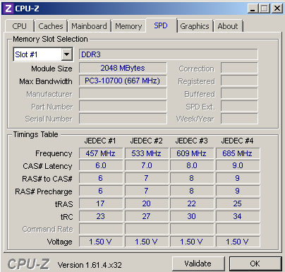

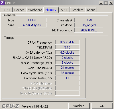

Beschreib aber vielleicht erst mal naeher deine Hardware (Festplatte, RAM, spezielle Einstellungen davon, etc.) und seit wann der Fehler auftritt.
So da sagt Scanndisk ! Währe für weitere Analyse der DXDiag.txt hilfreich?
So jetz mal memmtest versuchen
Gibt es eine Möglichkeit Memtest auszuführen ohne eine CD erstellen zu müssen ?

https://www.computerbase.de/downloads/systemtools/cpu-z/
Bitte mal die Screenshots von "Mainboard" "Memory" und "SPD" hoch laden.

Slot1 und Slot 2 haben den gleichen Speicher hab da jetz nicht noch extra ein Bild gemacht

Edit: Könntest noch die "Command Rate" im BIOS auf 2T bzw. 2N abändern.

Unter was änder ich das im Bios bzw was bewirkt das ?

So bios geschaut bei mir gibts nur die option DRAM Timings die steht auf Auto sonst kann ich nur DCTp 0 oder 1 wählen oder both
Bzw was kann ich gegen lesefehlerrate tun neue Platt ?
Aus dem Handbuch ist nichts ersichtlich, nimm einfach BOTH , wird dann für beide Kanäle / Channel sein. Dann solltest du eigentlich manuelle Einstellungen vor nehmen können.
