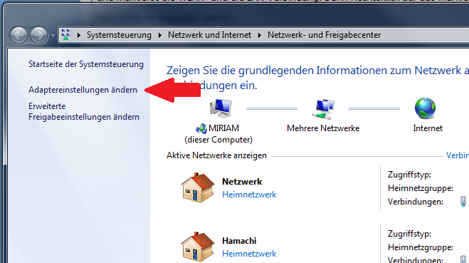

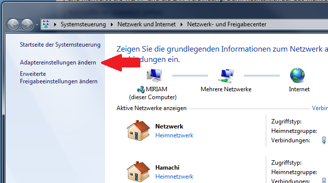

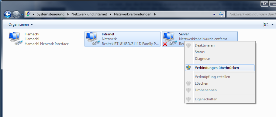

Nächster Punkt wäre die WLAN-Verbindung auf dem Desktop-PC (ist ja dein Access Point) zu bridgen. D. h., die Signale, die über WLAN reinkommen, sollen ins LAN weitergeleitet werden und umgekehrt. Dazu gehst beim Desktop-Rechner in das Netzwerk- und Freigabecenter und markierst die WLAN- und die LAN-Verbindung. Dann Rechtsklick auf das markierte und dann auf Verbindung überbrücken.

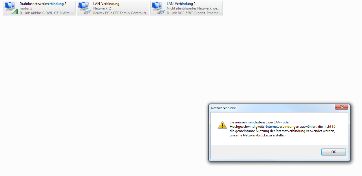

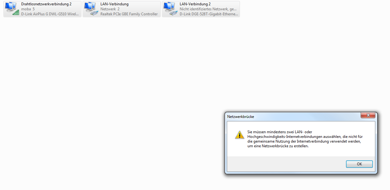

leider komme ich erst jetzt dazu Deinen Vorschlag zu testen.
Leider klappt es nicht.
Siehe Anhang.
Hast du oder ein anderer spezialist noch eine Ideeß
Gruß aus Dortmund und einen schönen Sonntag
Werner
Sry, keine Ahnung. Ich habe mir an der Sache schon einige Male die Zunge ausgebissen.
Lass mal die dritte Verbindung dabei raus, da hängt je eh kein Kabel dran oder?
