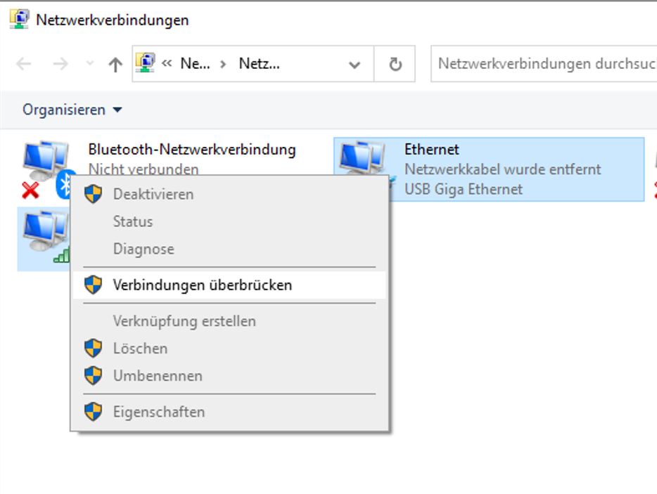

Hallo, wenn du dann den WLAN-Adapter und LAN-Adapter in Windows brückst, sollte das gehen. Habe ich 2005 das letzte mal so gemacht. Ob das eine gute Lösung ist, muss jeder für sich selbst entscheiden. Der Rechner muss dann halt immer an sein.
Danke für den Tipp. Der Rechner ist auch fast immer an. Eine Überlegung ist es aufjedenfall Wert.
