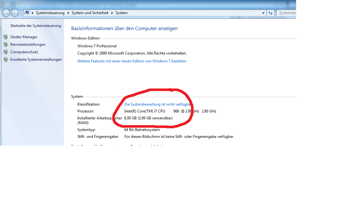

Hi,
habe soeben einen rechner mit win 7 64 bit gekauft.
kann mir einer von euch sagen warum die 8 GB nicht voll verwendbar sind ?
gruß
der kloppfer
guck im bios nach ob du memory remapping findest. und machde diese funktion an.

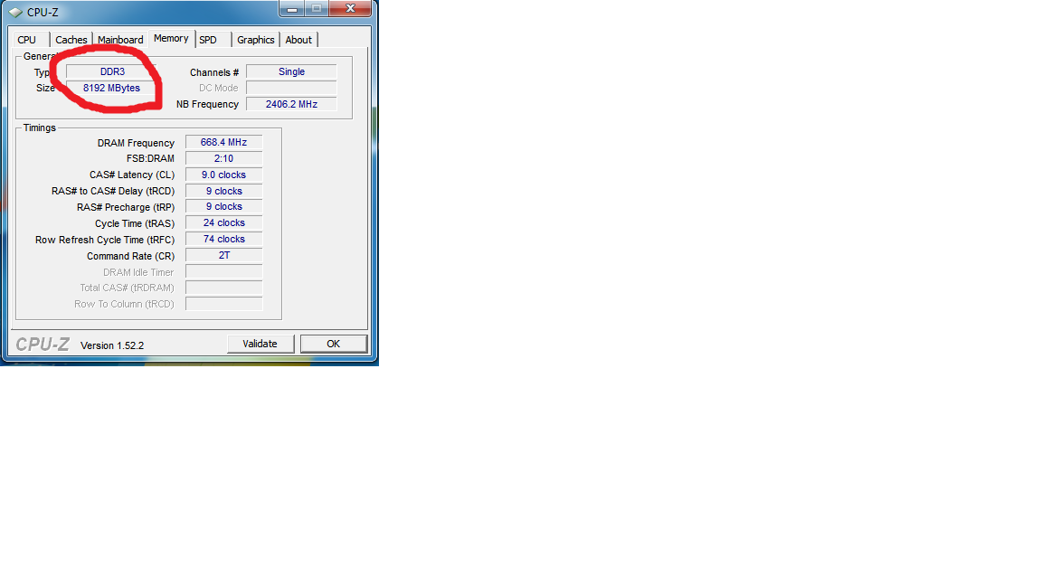

ich frage mich nur warum auf dem bild was ich hier gepostet habe 8 GB stehen ?

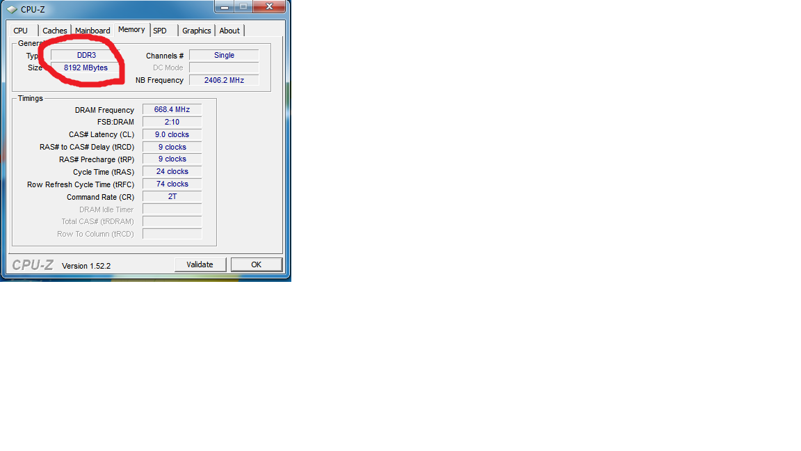

laut CPU-Z habe ich aber 8 GB ! dann kann doch irgendwas mit dem Windoof nicht stimmen oder ?

W7 zeigt ja auch 8GB an, ist aber schlauer und sagt 3,99GB verwendbar. Jetzt mußt du halt die Info auswerten.
Ist es ein Gigabyte Board?
In CPU-Z steht single-Channel.

Wenn Windows anzeigt es sind 8GB verbaut, dann sind 8GB korrekt verbaut.
Entweder in der msconfig ist gespielt worden (hat der TE inzwischen mal nachgesehen?) oder das Memory-Remapping ist verschaltet (wenn es mit enableled nicht geht, dann halt mal auf disabled stellen).
