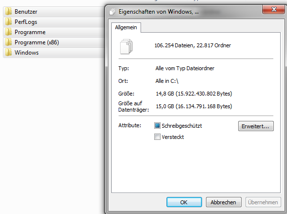

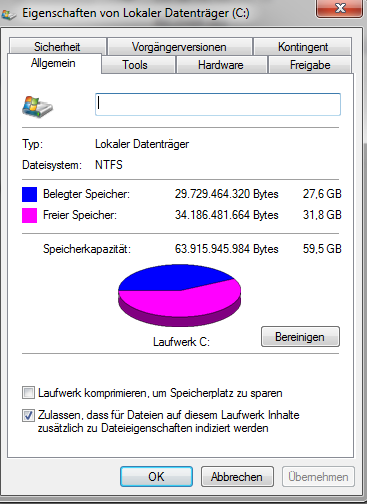

Ich habe den Win 7 Ultimate auf meine SSD installiert. Kurz darafu habe ich mal auf die SSD Kapazität geschaut. Von 60 Gig waren es nur 38 frei. Wenn ich jetzt alle Dateien und Ordner markiere sehe ich dass insgesamt nur 15 Gig verbraucht werde (zwischenzeitig habe ich die nötige Software schon drauf installiert). Aber der insgesamt belegter Speicher wird auf den doppelten Wert gesetzt. Das kann doch nicht sein. Wenn ich auf die SSD 30 Gig irgendwas installiere dann habe ich nach diese Rechnung kein platz mehr auf der SSD.
Die SSD ist von Samsung und mit Samsung Controllermit TRIM. 1901Q Firmware...
Funktioniert der Trim eventuell unter 7 nicht richtig?

Je nach RAM-Größe belegen die pagefile.sys und die hiberfil.sys ebenfalls noch einiges an Speicher ;)
Die hiberfil.sys kannst du per cmd löschen, indem du "powercfg -h off" eingibst.

das erklärt aber nicht wieso es immer den doppelten Speicherplatz verbraucht. 8 gig Ram sind immer noch weniger als die 15 gig.
PS: Ruhezustand abzuschalten hat nur 6 gig freigeben.... es fehlen noch 9 gig die immer noch verbraucht werden.

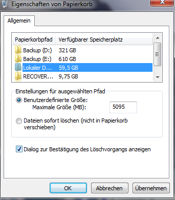

@roker002: Wie groß hast du den Papierkorb eingestellt?

PS: Pappierkorb lässt sich nicht groß ändern

Das werden wahrscheinlich Systemwiederherstellungspunkte und/ oder temporäre Dateien in den Temp-Ordnern sein.
Ebenfalls Kandidaten für den Platzverbrauch die hiberfil.sys, pagefile (Auslagerungsdatei)

Die markierten Elemente sind wirklich nur 15 GB groß. Auf C sind aber noch mehr, wie oben schon mehrmals erwähnt, hiberfil.sys und pagefile.sys. Diese belegen hier bei 4 GB RAM zusammen 7 GB auf der HDD.
Gehe auf Ordneroptionen, Ansicht. Dort bei "Geschützte Systemdateien ausblenden" den Haken entfernen. Und weiter unten bei versteckte Dateien und Ordner den Punkt auf "Ausgeblendete... anzeigen". Jetzt sieht man auf C auch die verantwortlichen Dateien. Wird jetzt alles markiert und nach der Größe geguckt, sind die mit inbegriffen.
