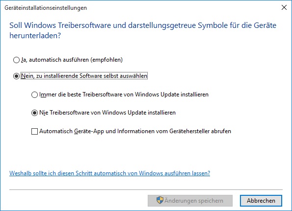

Weil Du schreibst: " ... alle treiber zu installieren bis ich zur onboard grafik (intel) kam und von dort an nichts mehr ging ... "
fällt mir speziell dazu ein, dass z.B. Windows 10 ja gleich ins Netz rennt und seine Hardwaretreiber installieren will.
Vielleicht gab's im Falle der onboard-Grafik da eine Art Kollision.
Persönlich habe ich jetzt wg. auch einem PC-Absturz bei Intel onboard Chip-Treiber installieren unter System / erweiterte Systemeinstellungen / Hardware die Geräteinstallationseinstellungen so gesetzt:
Alle Treiber hatte ich vorher heruntergeladen.
Der Rechner war noch nicht im Netz , da ich das WLAN nicht eingerichtet hatte.
