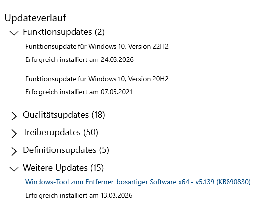

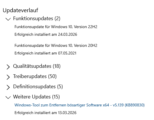

Da steht aber das ein FunktionsUpdate auf 22H2 bereits installiert ist. @MikeXXL
Sicher das Dein PC sauber mit Microsoft-Servern kommunizieren kann?
Und was steht konkret im regulaeren Updateverlauf?

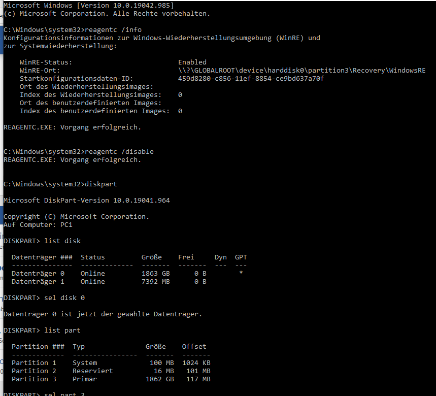

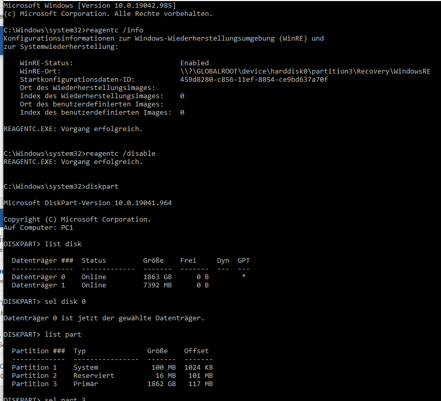

@MountWalker Ne, das funktioniert nicht. WinRE und OS ist die selbe partition
Der Fehler trat zum ersten Mal am 09.01.2024 bei der Installation der KB 5034441 auf. Sollte die Recovery-Partition zu klein sein, wird sie bei einem Inplace neu angelegt.
[SetupHost.exe] WinRE is installed at: \\?\GLOBALROOT\device\harddisk0\partition3\Recovery\WindowsRE
Warum Mike die Recovery-Funktion jetzt auf disable gesetzt hat, ist mir schleierhaft.
