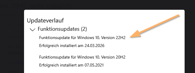

WO siehst Du, dass er angeblich noch auf 20H2 steht?MikeXXL schrieb:Welche Details? Das ist ein PC, der noch auf win10 20H2 ist.
Hatte ich ja auch schon angemerkt.inge70 schrieb:wurde das Win10 Update auf 22H2 aber erfolgreich installiert.
