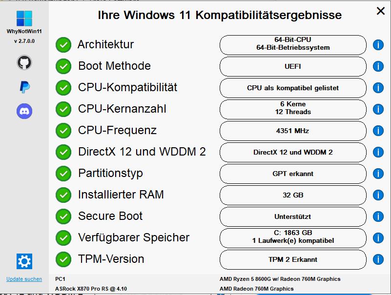

"HW.Check" ist was? Dieses Tool: https://www.computerbase.de/downloads/systemtools/whynotwin11/ ??
Danach muss bei dem betreffenden PC die Option ...
... aktiviert sein. Dann sollte es eigentlich auch über die Updatefunktion in Windows 10 24H2 funktionieren.

Danke für die schnelle response:
Update, egal wohin, immer mit dem selben resultat (21H2, Win10 22H2, Win 11, egal welche version).
Es ist kein OEM-PC. Habe mit vom original PC ein Image gezogen und spiele damit rum. Speicher ist genug da.
