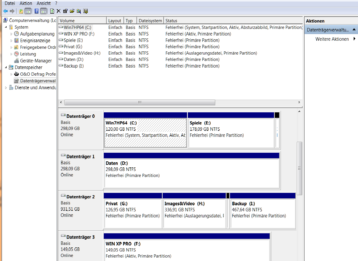

Ein Bild von deiner Datenträgerverwaltung bitte anfügen. Ein Bild spricht mehr als Tausend Worte.
Dann schreibe ich dir, was du weiter machen kannst.

zu 1. Was soll das denn heißen ? Mein XP ist auf einer 150 GB Platte.
(siehe Bild)
zu 2. Acronis stellt einen Leerraum her für seinen Bootloader. Kann man aber in ACRONIS abschalten und auch bei der Wiederherstellung von Images weglassen. (Platz vor und hinter der Partition auf 0 einstellen). Aktiviert man unter ACRONIS den ACRONIS Bootloader (Acronis Startup Recovery) wieder, stellt sich der Platz auf der angewiesenen Festplatte wieder her.

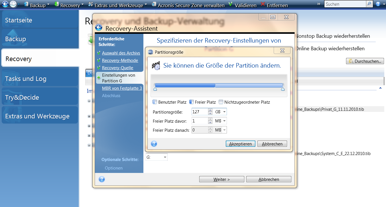

Nein. ACRONIS macht nicht nur die Partitionen 131 GB groß. Du musst bei der Wiederherstellung mit Acronis, Acronis auch anweisen, den Platz anzupassen bzw. nicht anzupassen. Ich nutze selbst Acronis und habe dabei noch nie Probleme gehabt. Schau bei der Wiederherstellung, welche Optionen dafür eingestellt sind.
Man kann also ein 131 GB Partitionsimage auch auf eine 500 GB Partition ohne Verlust wiederherstellen.
Schieberegler ganz nach rechts ... Gesamter Platz der Festplatte einnehmen ... Freier Platz davor und dahinter auf 0 lässt keinen anderen Bootmanager zu. Automatisch Startup Manager deaktiviert auf dieser Partition.
