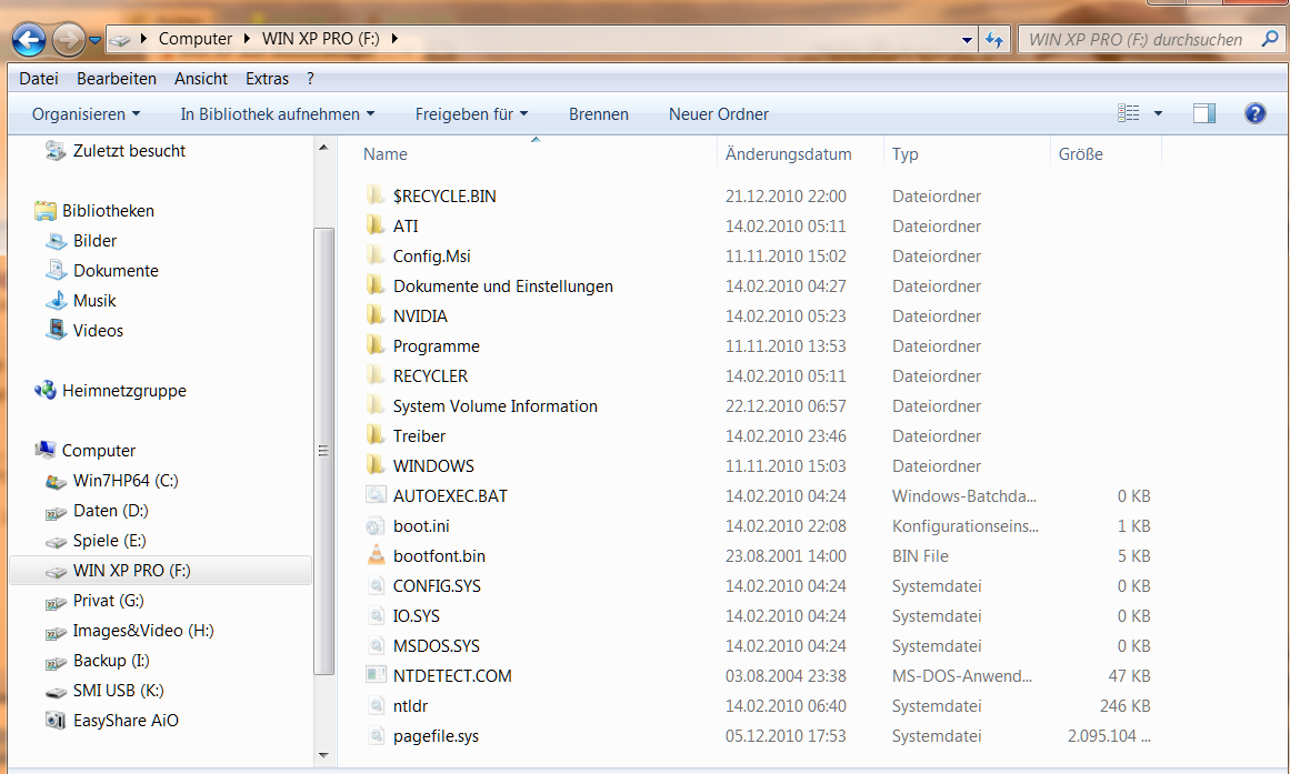

Hallo Faighter,
bcdedit /set {ntldr} device partition=F:
habe ich ja getan. Bei mir befindet sich tatsächlich der Bootloader von XP auf der F: Partition = die XP Platte. Darauf befindet sich somit auch der NTLDR. Jedenfalls unter Windows 7 = meine XP Partition F:.
Leider funktioniert es trotzdem nicht. Windows XP startet nicht aus dem Bootmenü. (Endlosschleife). Aus dem BIOS BOOT Menü kann ich jedoch weiterhin direkt von der XP Platte booten.

@schildkröte09
Es sollte daran liegen das sich die XP Bootloaderdateien sich nicht auf der als aktiv geflaggten Partition liegen (also da wo 7 seine auch abgelegt hat).
Dies ist erforderlich, da der Vista/7 Bootloader XP nicht direkt ansprechen kann (liegt an den verschiedenen Bootloadertypen), sondern praktisch nur an den XP Bootloader weiterleitet und dann mit ihm das XP startet (wenn in der boot.ini nur XP drinsteht).
Dies ist in deinem Fall nicht möglich, da sich der XP Bootloader sich nicht auf einen nicht als aktiv gekennzeichneten Partition starten lässt .
Wenn man XP nach 7 installiert werden die Bootdateien auf der Win 7 Partition abgelegt (dies gilt nur wenn man die 100 MB große Bootpartition bei der 7 install nicht erstellt hat sonst. Wenn man die erstellt hat legt XP die bootloader Dateien auf diese 100 mb Partition) und xp lässt sich mit den von mir geposteten Anweisungen in den Bootloader eintragen und booten.
